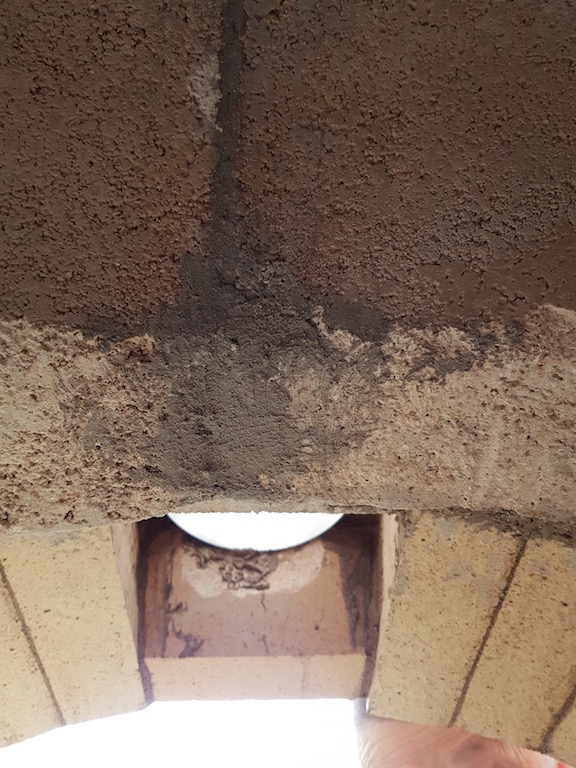

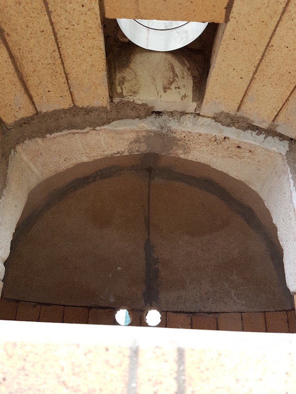

Ich habe mich vermutlich unverständlich ausgedrückt.
Ich habe die Vermutung, daß zwischen Deiner "Kuppel" und dem Rauchrohr
eine Art "Barriere" existiert.
Deswegen wollt ich ein Foto von VORNE .... und LEICHT von unten :-)
Nicht senkrecht von unten :-)

@ JohnDooe,
ein Bild ist von innen nach aussen und eins anders rum

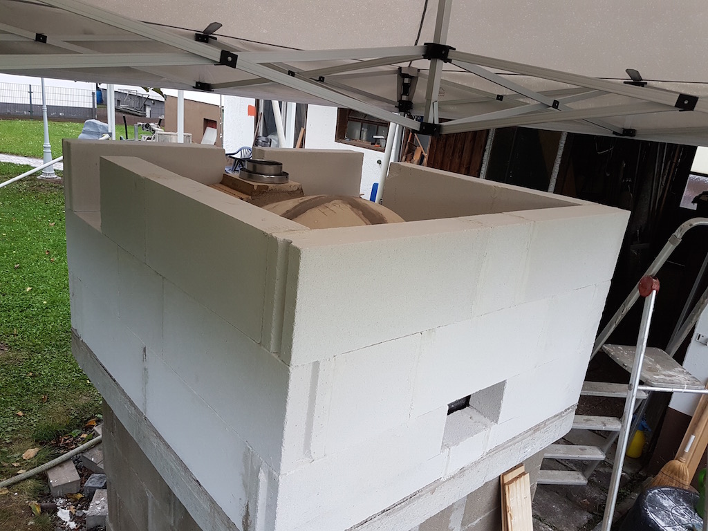

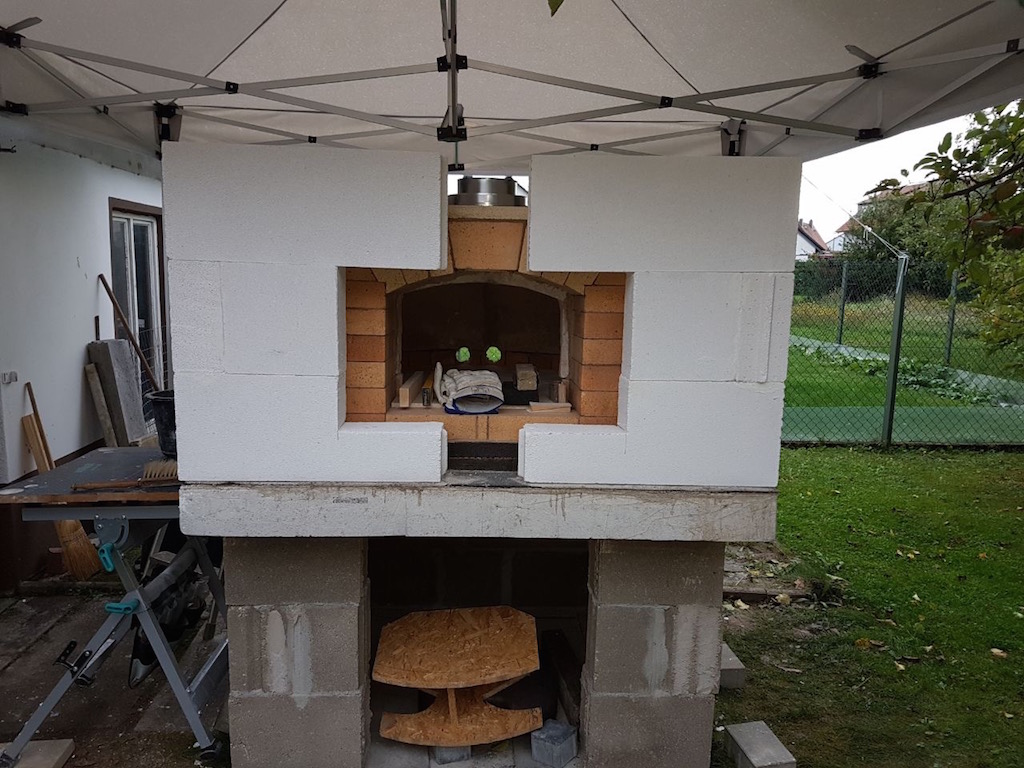

Servus,
wieder einen Schritt weiter gekommen.
Vorne am Eingang möchte ich die beiden oberen Platten als Bogen ausschneiden und das fehlende Stück in der Mitte als "Keil" einsetzen. Ob das mit den verwendeten Porotonplatten hält?
An Stelle eines Ringankers soll oben auf die Platten ein geschraubter Rahmen aus Holz, worauf dann das Dach soll. Meine 3 Wochen Urlaub sind Freitag vorbei und ich hatte gehofft, das Dach noch dicht zu bekommen. Dieses Fu..... Wetter macht mir ständig einen Strich durch die Rechnung.
Viele Grüße aus der Wetterau
Manfred

Also irgendwie komm ich mit den Fotos nicht zu 100% klar :-(
Ist aber wurscht. Mir ging es darum, daß Du nicht zwischen der Kuppelrundung und dem Rauchrohr eine "Barriere" hast.
Sieht aber, wenn ich die Fotos richtig interpretiere nicht so aus... also alles gut :-)

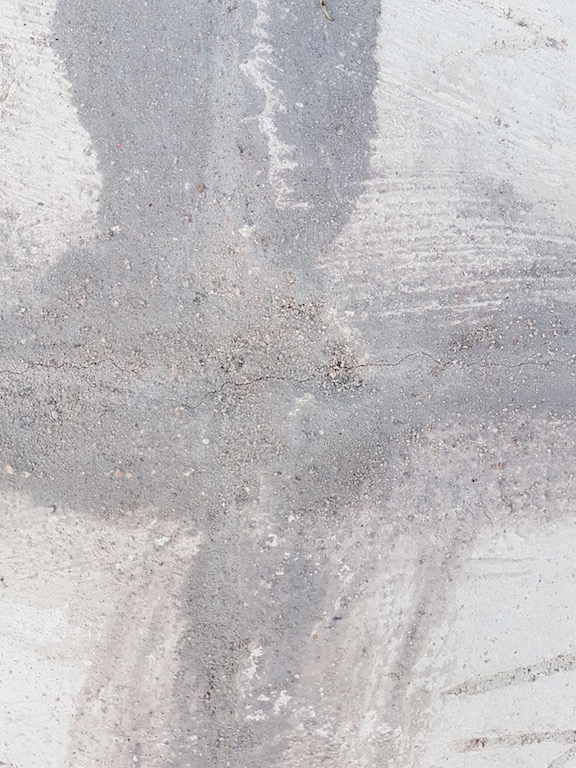

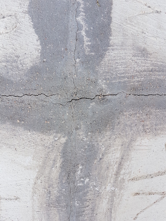

heute möchte ich kurz den momentanen Stand meiner Baustelle zeigen.
Kurz zusammen gefasst: Grundierung gestrichen, Eckleisten geklebt, Gewebe aufgezogen, verputzt, DAS ERSTE FEUERCHEN ENTFACHT :bier: , Rissbildung während Befeuerung beobachtet :tatuetata: , schliessen der Risse nachdem das Feuer aus war und der aktuelle Stand.
Meine 2 Bohrungen für besseren Zug im hinteren Teil der Kuppel, haben sich bewährt. bei geschlossener Tür geht das Feuer ab wie Schmitts Katz...
Genial!

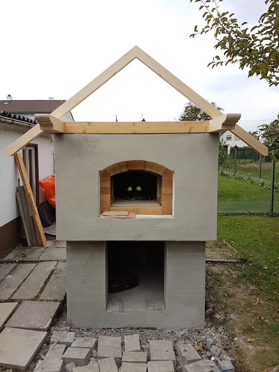

kleines Update.
Einmann Balkenkopfschneidehilfe und das Ergebnis bis kurz vor dem sch.... Regen, der mich mittlerweile während fast jedem Arbeitseinsatz verfolgt.
Manfred
Re: Endlich gehts los - mein Steinbackofen entsteht
Ja hallo Manfred, da hast Du Dir aber etwas feines vorgenommen, das sieht richtig edel aus!!! :respekt: :respekt: :respekt:
Die Balkenköpfe sehen aber mehr geschliffen als gesägt aus.
Aber generell eine prima Idee mit dem angeklemmten Rollfuß. :applaus: :applaus:
Der Bau gefällt mir immer besser.

Beitrag von maschi2017 »
Danke Martin, die hab ich auch ganz schön nachschleifen müssen. Immer wenn eine Fuge in den Fliesen kam hats mir ne Macke in das Holz gesägt.
:weinen:
