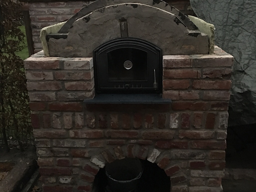

Die Haltewinkel - WIG geschweisst? Selbst? Das sieht gut aus!

Hey maschi2017!!!!maschi2017 hat geschrieben:Die Haltewinkel - WIG geschweisst? Selbst? Das sieht gut aus!
Die Winkel waren eine Gemeinschaftsaktion von meinem Vater und mir! Ich hatte die Idee und mein Vater kann Schweißen!!! Ob WIG oder nicht, keine Ahnung!!!

Den letzten Bogen gemauert und Dämmung aufgelegt! MIST, keine Steine mehr!
Arbeiten eingestellt!!!
Soeben erstmal meinen Steindealer angerufen! Super Antwort auf meine Nachfrage erhalten: „Steine, diese Jahr? Das wird nix mehr.“

Re: Entstehung eines Tunnelofen in NORDHORN!!!!!!
hallo pilsator
saubere arbeit
aber kannst du noch richtig arbeiten mit brot und braten
weil deine tür doch nicht richtig weit aufgeht?
an sonsten finde ich alles super.
lg
spätzünder
saubere arbeit
lg
spätzünder

Hallo Spätzünder!!Spätzünder hat geschrieben:hallo pilsator![]()
saubere arbeit![]()
weil deine tür doch nicht richtig weit aufgeht?![]()
an sonsten finde ich alles super.![]()
lg
spätzünder
Danke!!
Stimmt, die Tür geht nicht ganz so weit auf. Die Türöffnung Breite 40cm und Höhe 35 cm reichen hoffentlich aus. Wird sich in der Praxis herausstellen.
Gruß Pilsator!!
googlehupf
Hi Pilsator,
meine Tür ist 43 cm breit.
In den vorderen Ecken zu fegen ist schwierig und den Brot/Pizzaschießer aus dem Ofen zu nehmen ohne anzuecken ist Übungssache.
Aber mit der Zeit gewöhnt man sich dran.

Das ist eng und ich denke sehr gewöhnungsbedürftig, was aber ja nicht immer schlecht sein mussPilsator hat geschrieben:Hallo Spätzünder!!Spätzünder hat geschrieben:hallo pilsator![]()
saubere arbeit![]()
lg
spätzünder
Danke!!
Gruß Pilsator!!
Meine Tür ist 530mm breit und der Drehpunkt liegt nicht ganz aussen, trotzdem hat es in der Praxis erst dann funktioniert als ich die Kante am Portalbogen gebrochen habe damit die Tür zumindest > 90° aufgeht.
Wird schon werden, sieht auf jedenfall klasse aus Dein Bauwerk
