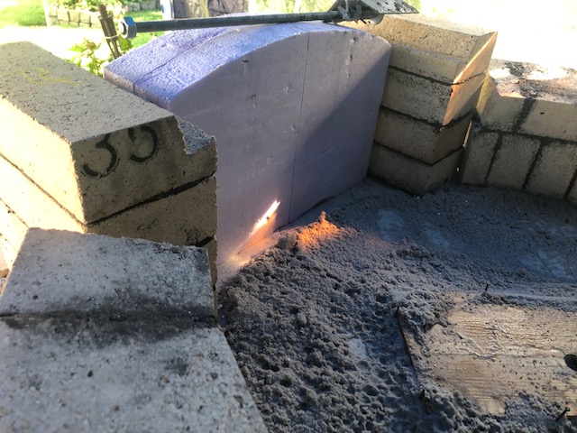

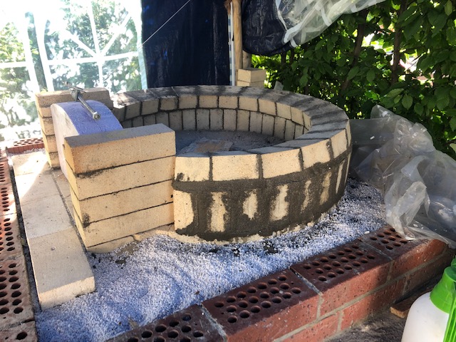

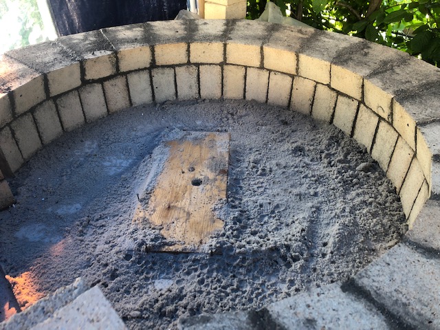

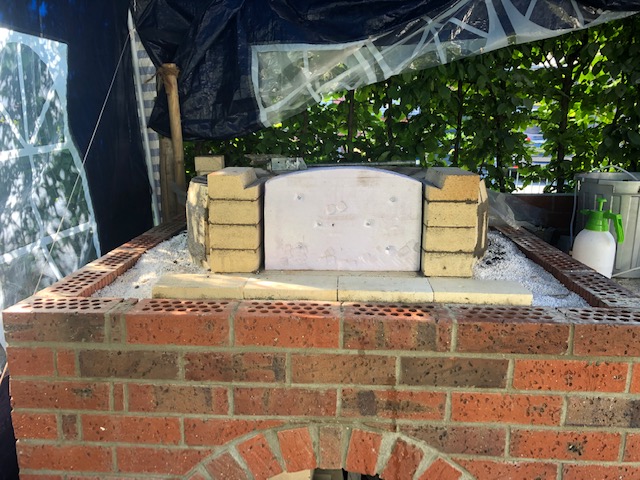

Nach einer kurzen Pause, konnte ich gestern die ersten Reihen des Ofens aufsetzen.
Ich bitte gerne um Rückmeldung und Anregungen, falls etwas nicht stimmen sollte oder besser geht.
Nächste Woche kommen die nächsten Reihen!

Und noch eine Frage an alle: Habt ihr die gesetzten Steine nochmal nachgewässert/befeuchtet zwischendurch?
Ich habe nach dem Bau eine Folie über das Bauwerk gezogen, damit darunter ein feuchtes Klima bleibt und der Mörtel langsam abbinden kann. Heute morgen habe ich dann mit so einer Blumenspritze nochmal die Steine benässt, aber wie lange macht man das? Ist das überhaupt gut/schlecht?
Wenn die Kuppel fertig ist, lasse ich den Ofen noch 4 Wochen aushärten, bis ich das erste Feuer mache. In den 4 Wochen wollte ich die Kuppel von außen immer wieder mal benässen. Dazu bitte ich auch um eure Meinung.

Hallo Treukes,
herzlich willkommen im Club der Kuppelbauer!
Betreffend Deiner Frage zum Thema feucht halten:
Solange zu direkte Sonneneinstrahlung vermeiden kannst, ist zusätzliches befeuchten m.E. nicht erforderlich. Drüber hinaus stellt sich für mich die Frage, wie die Trocknung funktionieren soll, wenn Du immer wieder befeuchten willst.
Losgelöst vom trocknen / befeuchten möchte ich Dir gerne einen Gedanken hinsichtlich des Aufbaus der Kuppel mit auf den Weg geben. Der voraussichtlich größte thermische Unterschied im Bereich der Kuppel wird am Übergang der Kuppel zum Portalbogen sein. So wie Du hier gemauert hast entsteht durch fehlenden Verbund eine Stelle, die Du vermutlich entweder mit viel Mörtel oder mit 3-eckigen Steinen ausmörteln wirst. Das Risiko ist relativ groß, daß in diesem Bereich Spannungs-Risse entstehen und der Mörtel bzw. die kleinen Schamottsteine wieder rausfallen werden.
Wenn Du im Schamottanschlußstein der Kuppel zum Portal die Kontur des Portalsteins rausarbeitest bist Du das beschriebene Risiko los. Ist zwar ne sch.... Arbeit wegen der ständig anderen Winkel ich kann jedoch aus der Praxis nur positives davon berichten.
Gruss und weiterhin viel Spaß beim Kuppelbau.

Hallo Backes,
Wenn ich dich richtig verstanden habe meinst du, die steine von der Kuppel über das Portal hinweg zu setzen und nicht kleine Zwickel einsetzen, oder? Dann werde ich diesen Rat befolgen! Danke dir!!!!
