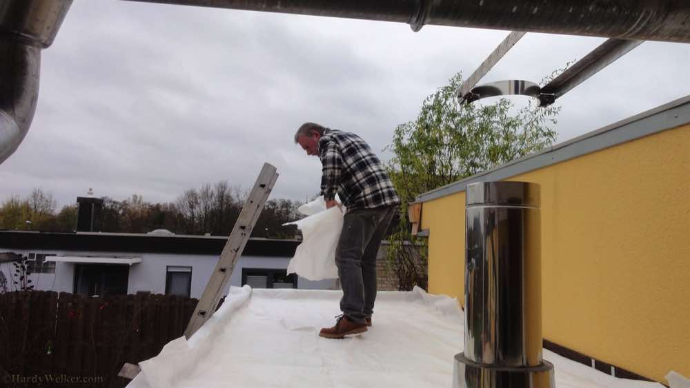

Heute haben wir das Dach der Außenküche eingedeckt. Zuerst wurden 2 Lagen Schutzvlies untergelegt. Nein das ist noch kein Schnee! Das ist die sogenannte doppelte Sicherheit. Es ist ja darunter eigentlich im wahrsten Sinne Brettleben. Aber naja.
Hier sieht man gut, daß ich den Fuß des Schornsteinüberwurfs oben noch mit Schamotte ausbetoniert habe. Will verhindern, daß mir Feuchtigkeit in die Schornsteinisolierung zieht. Darüber kommt am Schluss noch eine Edelstahlmanschette.

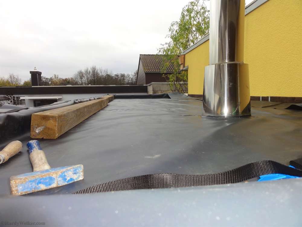

Dann die Folie aufgebracht. Für den Bereich am Schornstein und am Ablauf warte ich noch auf den richtigen Kleber, sollte eigentlich am Freitag schon da sein. Diesen Bereich mussten wir heute komplett aussparen.
Die Folie ist am Rand hochgezogen und wurde mit Gurtband und Dachpappstiften oben an den Brettern fixiert.
16.11.2015 3.jpg (58.64 KiB) 5185 mal betrachtet
Darüber wurde dann mit Spenglerschrauben eine verzinkte U-Schiene (aus dem Trockenbau) aufgeschraubt. Die klemmt einerseits die Folie ein und andererseits gibt es einen sauberen Abschluss. Nur der vordere Balken ist 60mm stark, da muss ich mir was biegen lassen - oder in einem anderen Baumarkt suchen.

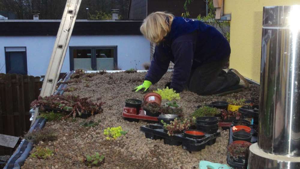

Die Porotonkugeln eingeschüttet und Ursula hat gepflanzt. Den Abschluss am vorderen Balken muss ich drüberschieben und anschrauben, sobald ich ihn habe. Evtl. nehme ich 2 Aluwinkel und bringe die auf. Mal sehen.

Wie ist das gleich nochmal mit dem Ablauf vom überschüssigen Wasser auf dem Dach?
Wird das irgendwie abgeleitet, oder saugen die Porotonkugeln so viel auf, dass eh nix überläuft?
Re: Hardy's Außenküche Deutschland
ich habe mir einen Balkonablauf genommen und Zweckentfremdet. Werde ich morgen mal fotografieren. Wie gesagt, warte noch auf den Wunderkleber, der am Edelstahl hält und Hart & Weich-PVC verklebt. Dann kann ich ja mal Aufnahmen en Detail machen.
