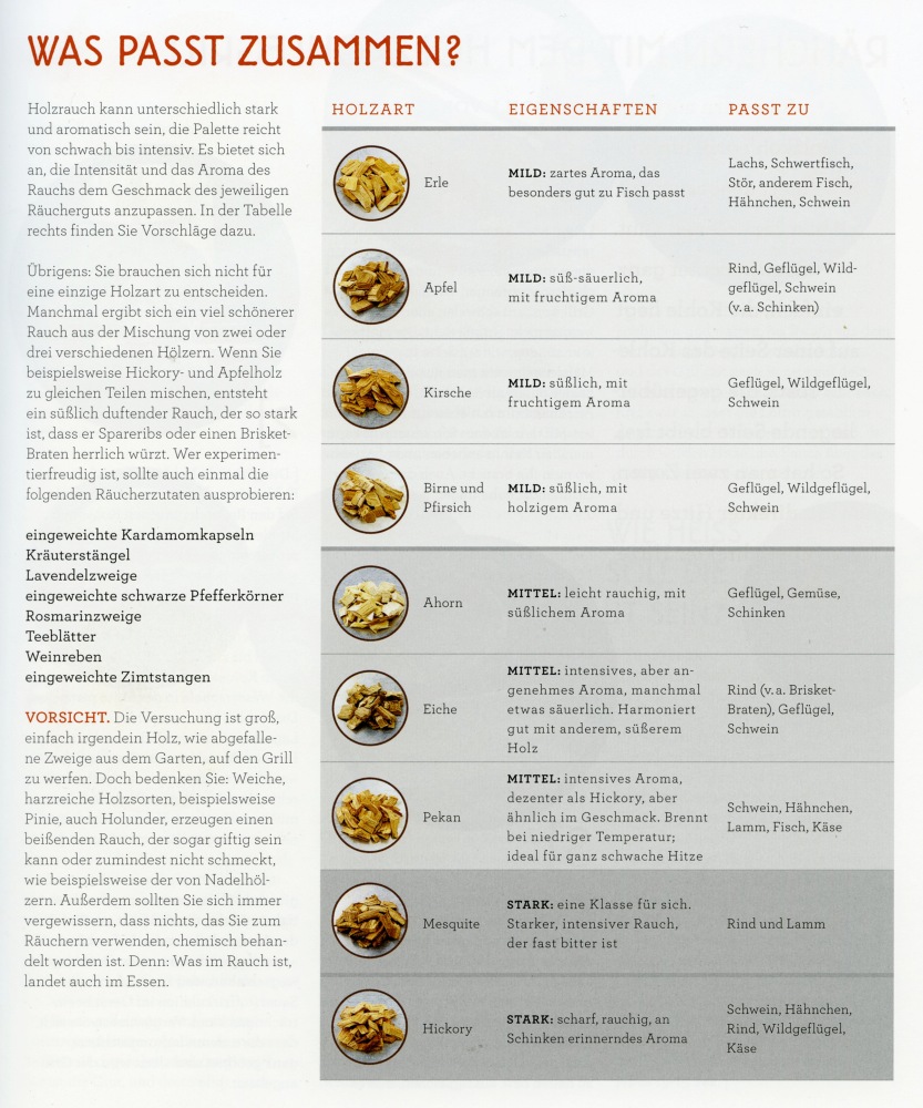

Ich habe mittlerweile doch fast die ganze WEBER Kollektion, obwohl sie mir zu teuer war.
Also das Buch WEBER's Räuchern ist eingetroffen und wurde studiert. Darunter eine Seite die Klasse zum Thema passt, ich zitiere:
Wer das Foto in groß haben will soll sich melden. Dann lade ich es auf den Server hoch zum runterladen.

Danke, da sind ein paar interessante Infos dabei.
Aber die Aussagen über Nadelhölzer sind sehr pauschal. Schwarzgeräuchertes wird mit Tannenholz, zum Teil sogar mit harziger Kiefer geräuchert. Allerdings weiß ich nicht, ob da noch ein anderer Trick dabei ist, als den ersten Räuchergang als Heißräucherung durchzuführen.
Weiß dazu jemand noch genaueres?
