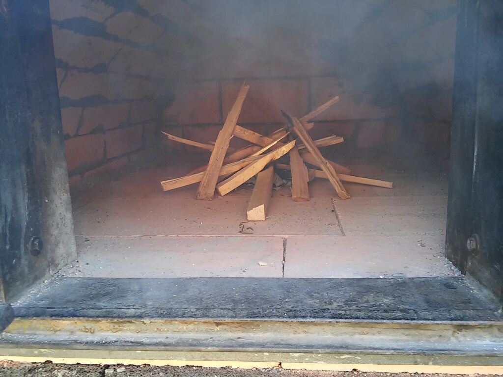

Habe gestern die 2 sonnrnstunden ausgenutzt und meinen ofen abgedeckt. Damit er besser trocknen kann.
Habe das erste kleine feuer drin gemacht. Kamin hat gut gezogen. Werde aber ev. Trotzdem ein stück höher mauern damit der rauch nicht so arg zum nachbar balkon zieht. Oder gibts probleme wenn der kamin zu hoch wird ?

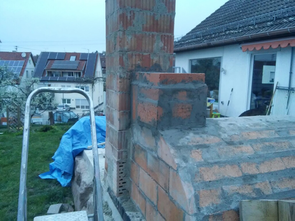

Haben heute den kamin fertig gemauert.
Dann nochmal ein feuerchen gemacht. Kamin zieht gut.
Die unterkonstruktion fürs dach ist auch schon am werkeln ;)

Habe mal ne Frage
Bei dem Kamin in der 5 ten Lagerfuge von Oben ist da Dein Absperrschieber?
Sieht gut aus was Du gebaut hast
Beste Grüße
Gerd

Ja genau da ist meine drosselklappe.
Hab sie mit absicht weiter weg vom direkte Feuer gelegt. Da bei meinem vater sich die schweißnaht gelöst hatte und diese nun ohne funktion ist.
Darum haben wirs von der direkten Hitze weg.

das verstehe ich.
Kam mir nur ziemlich hoch vor.
Aber wenn Du gut da ran kommst ist ja alles gut.

Na die Drosseklappe scheint ziemlich hoch zu sein?
:frage:
Warum haste das so gemacht...wegen der Hitze?
