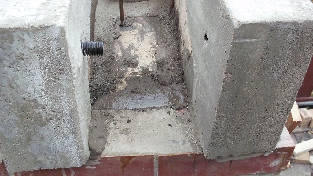

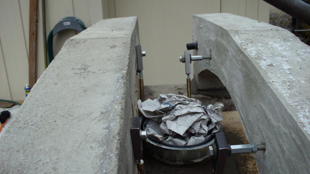

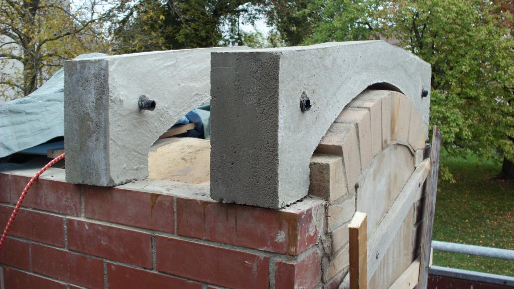

den zweiten Sturz habe ich auch fertig und oben drauf gesetzt. Nun hätte ich eine Frage an euch, wie ich weitermachen sollte.
Welche Lösung ist die bessere? :frage:
Erstens den besser passenden Sturz nehmen ohne Isolierung, weil das ja aussen ist.
bessere Rundung
bessere Rundung
Zeitens den weiteren Sturz nehmen und mit Glaswolle isolieren.
weitere Rundung
weitere Rundung
Die Vorderseite über dem Bogen wird noch verkleidet mit 3,5 cm starken Marmorklinkern und gibt somit noch einen guten Abschluss.
Ich hoffe ihr könnt mir einen guten Ratschlag geben. :danke:
Hallo Gerd,
ich würde den Schamottebogen gegen den Sturz in jedem Fall dämmen.
Auch die Verkleidung an der Vorderfront müsste thermisch getrennt werden.
Meines Wissens ist Marmor extrem hitzeempfindlich.
Farmer3s
Beitrag von Farmer3s »
Hallo Gerd,
ich würde auch den Größeren nach vorne nehmen und dämmen, aber keine Glaswolle sonder Steinwolle und auch hier nur welche die formbeständig ist also eine hohe Rodichte hat, im Ofenbau hat diese min.80kg/m³. Die gibt es beim Ofenbauer, Baumärkte sind meist damit überfordert oder Du must ein ganzes Paket abnehmen. Auch würde ich nur diese zur Dämmung des Gewölbes nehmen und zwischen Betonsturz und Ofenrohr. So z.B: http://produktwegweiser.rockwool-rti.de ... atte).aspx
Schön das es bei Dir voran geht, ich geh zur Zeit im Dunkeln aus dem Haus und komme im dunkeln wieder :weinen: aber das Geld will ja auch verdient werden.
Gruß Jörn

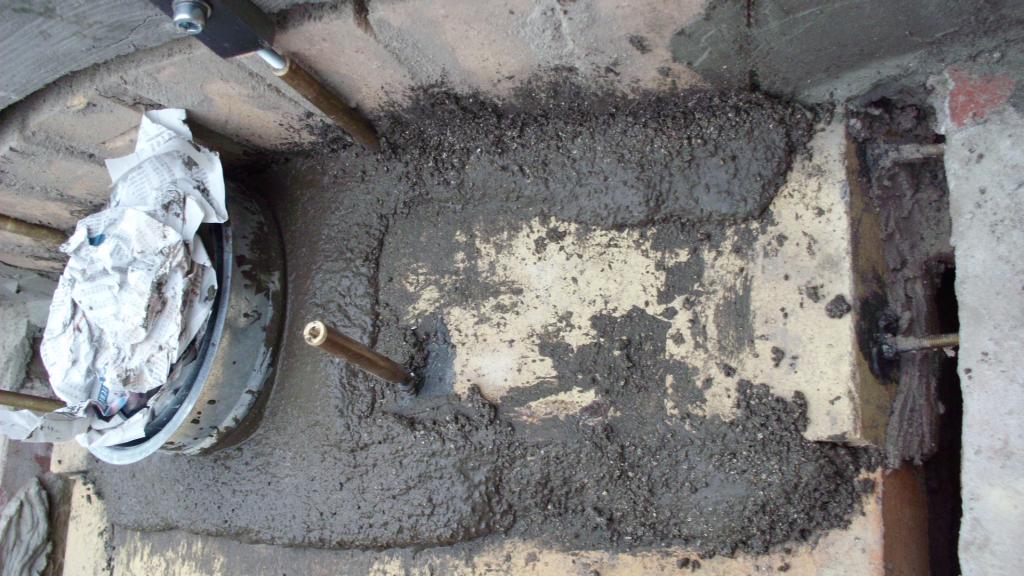

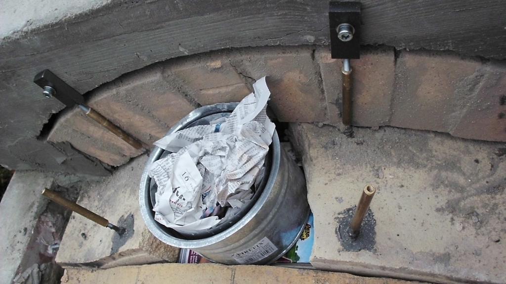

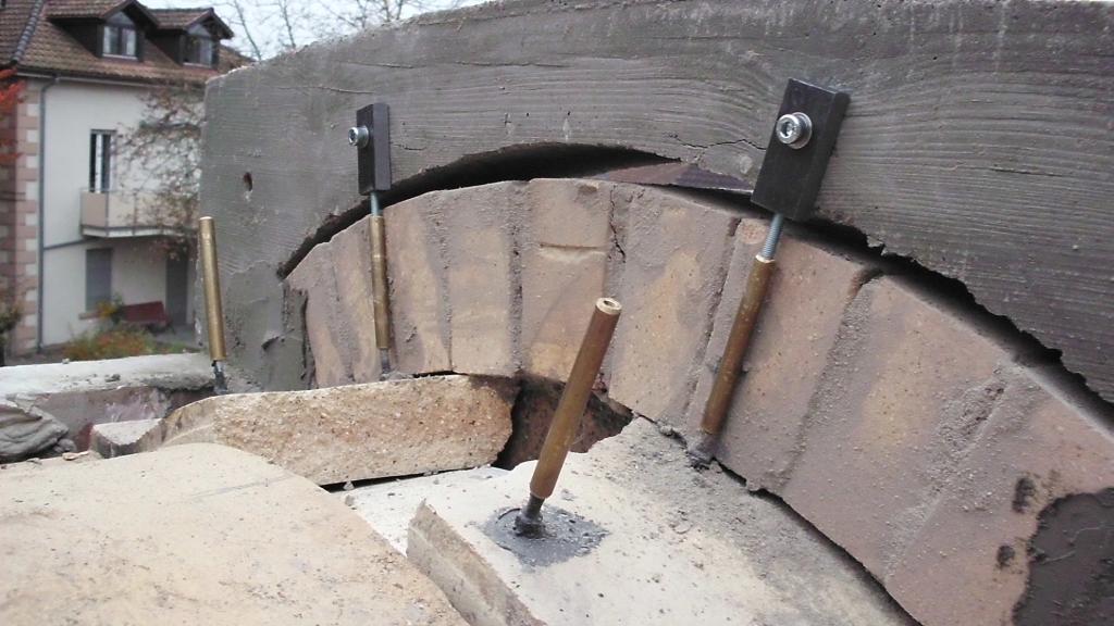

Die Halterung vom Gewölbe vorne, die Messingdübel sind noch zusätzlich mit Feuerzement gesichert , sind aber schon im Schamottestein ganz fest.
Halterung gebrochener Gewölbestein
Mit eingetzter Rohrmuffe, das Papier ist nur wegen der Giessmasse.
mit Rohrmuffe
mit Rohrmuffe

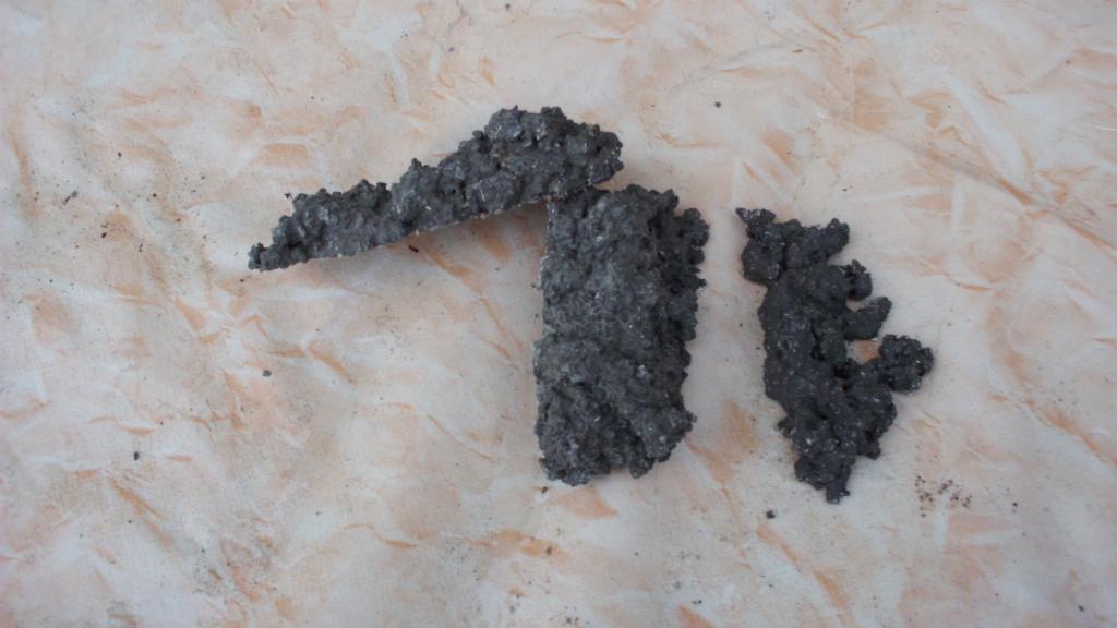

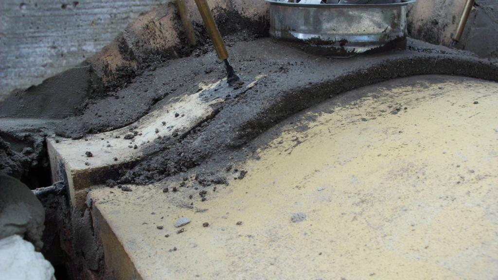

So sieht die Masse trocken aus und ist ziemlich rauh.
Masse trocken
Masse trocken
Sie lässt sich gut vergiessen und auch stampfen, muss nur die richtige Konzistens haben.
Masse vergossen und gestampft
Die Halterung am hinteren Träger.
Halterung hinten
Halterung hinten
Hier muste ich mich allerdings mit einem Trick behelfen , um den Abstand etwas zu vergrössern , habe ich in die Messingdübel Gewindestangen eingesetzt.

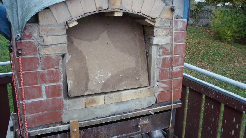

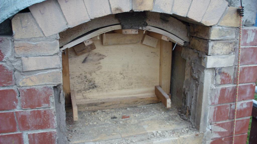

Hallo SBO-Freunde,
ich konnte es nicht erwarten und habe die Gewölbeschalung mal vorsichtig abgenommen. Ich dachte , entweder oder , wobei es egal ist , ob heute oder morgen .
Die äussere Platte abgenommen,
äussere Platte
äussere Platte

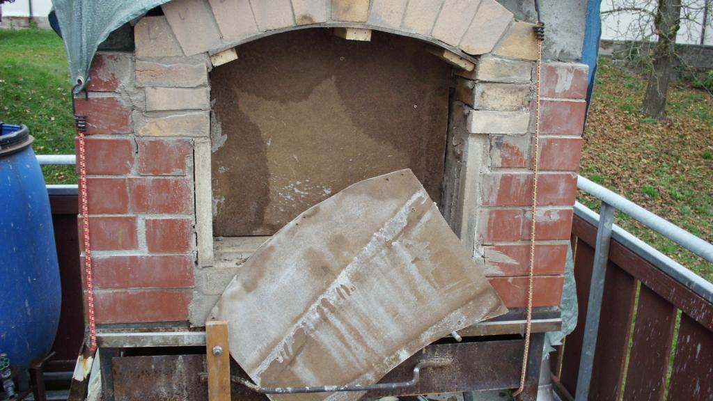

Als nächstens die zweite , da hatte ich schon ein bisschen Angst , weil die vordere Rundung dran fest gemacht war.
nächste Platte
nächste Platte
Aber man sieht schon oben , wie sie sich lösst.
Bei der dritten Platte sieht man oben in der Mitte die Lavatonmischung, auch am Rand rechts und links.
Nun stand nur noch die vierte Platte , die ich mir auch noch getraut habe wegzunehmen. Sie hatte da es nur dünnes Sperrholz war etwas mehr Spannung.
letzte Platte
letzte Platte
So sieht das Gewölbe nun ohne Schalung aus .
Gewölbe fertig
Gewölbe fertig

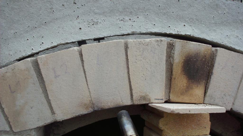

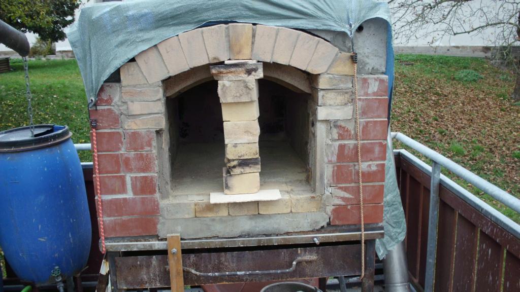

Hallo ,
kommen wir zum zweiten Teil heute.

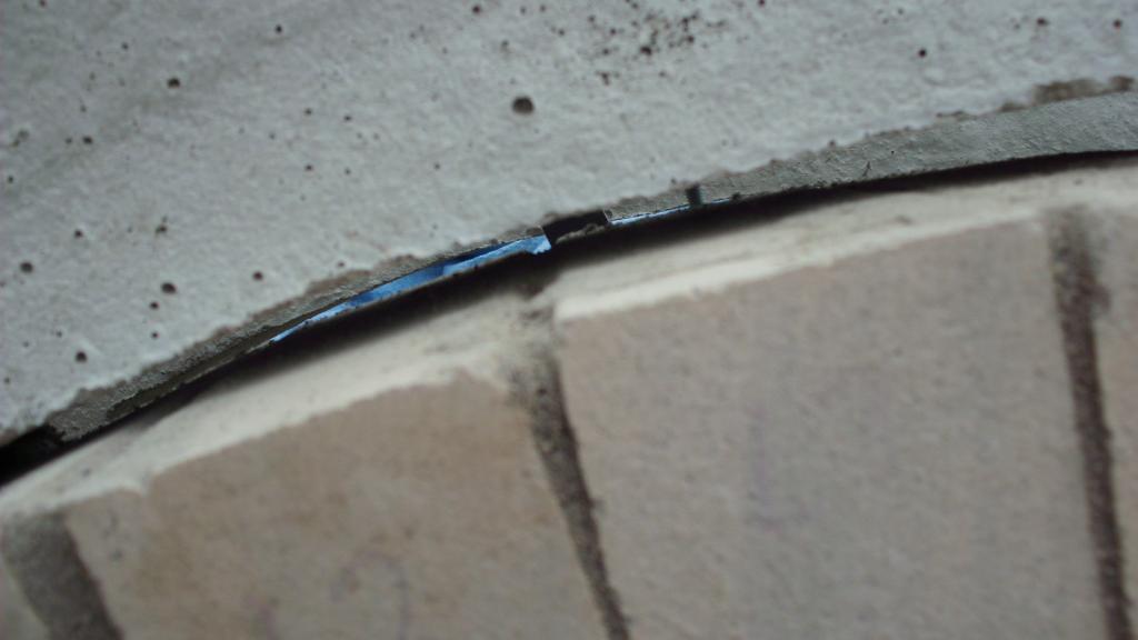

Da mein Schamottmörtel keramisch abhärtend ist sind die vorderen Fugen noch nicht hart, es bilden sich kleine Risse im Mörtel, die aber nicht schlimm sind, es sind einfach nur Risse vom trocken. Ich werde sie vor dem einbrennen mit einer dünnen Mörtelbrühe nochmal ausfugen. Das vordere Gewölbe stützt sich hinten auf dem reparierten auf und dieses ist ja oben befestigt.Im Bild seht ihr es in der Mitte.
Gewöbe mit abstützung
Ich bin mir am überlegen , ob ich erst noch die Fugen auskratzen sollte und dann diese mit Lavaton ausfüllen sollte.
Wenn das erledigt und ausgehärtet ist kann ich vieleicht ein offenes Feuer anmachen, bevor der Türrahmen eingesetzt wird , um das ganze noch richtig auszuhärten. Wenn der Türrahmen nicht mehr passen sollte , gibt es immer noch die Flex mit der dünnen Scheibe und ein Schweissgerät zum zusammenschweissen. Beim nächsten Bild zeige ich euch wie der ausgetretene Lavonton ausieht, nicht dass ihr meint , es sind die Häufchen von Ottis Jagdhund.
Lavaton F
Lavaton F
Die Abstützung aus den Steinresten ist nur zur Kontrolle , wegen Senkungen des Gewölbes, ist aber nur spielfrei drunter gesetzt, könnte sogar beim offenen Anfeuern drunter gelassen werden. Später kann sich der Bogen auf dem Türrahmen noch abstützen , weil der Rahmen oben noch länger ausgeführt ist.
Viele Grüße Hochreinbahner Gerd

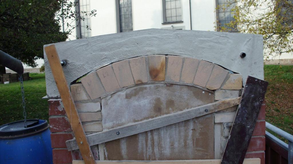

Hallo SBO-Freunde,
nachdem die Schalung weg war sind die Steine im Bogen vorne noch sehr labil gewesen. Da der Schamottmörtel keramisch abhärtet , das ist mit Wärme, habe ich mir mit einem Trick beholfen. Ich habe den grossen Bunsenbrenner in der Werkstatt geholt und das ganze Gewölbe eine Stunde angewärmt, bis das Gas leer war. Die Steine kamen schön ins Schwitzen und sind ganz Weiss geworden und auch sehr Heiss .
Hatte fast Brandblasen an den Händen , aber man muss ja alles immer anfassen.
gewärmt
gewärmt
Das unscharfe in dem Zwischenraum ist der Rauch.
Raucht leicht
