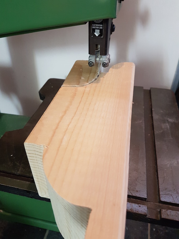

kannst du mir die Vorgänge mit den Balken kopfenden noch etwas besser erklären,
vor allem der Fräskopf und wie der Außenradius gemacht wird ? Den Innenradius macht du mit dem Fräser.

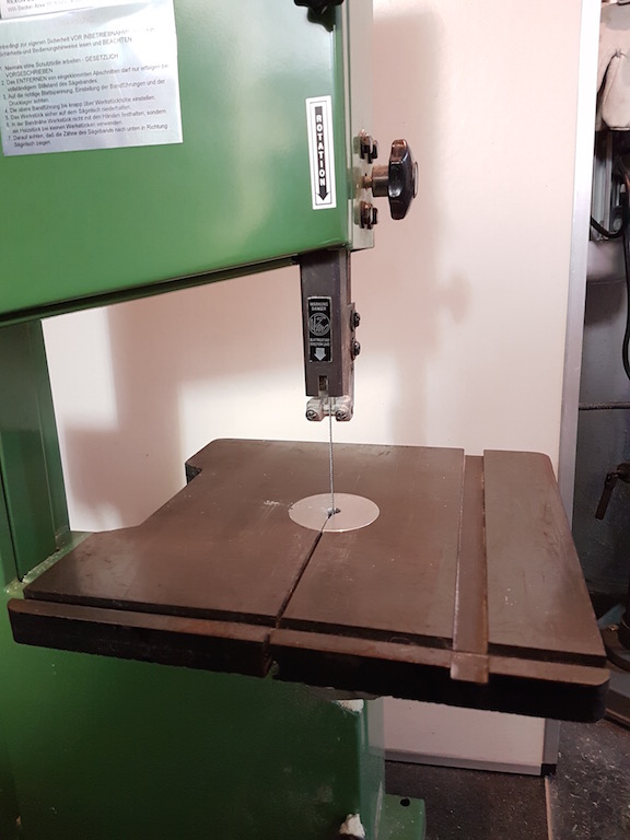

Hallo Manfred,
ach jetzt sehe ich es , ist ja eine Bandsäge , dacht wär ne Fräse , dumm gelaufen.
VG. Gerd
VG. Gerd

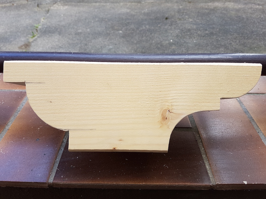

Hallo Gerd,
genau. Alles mit der Bandsäge geschnitten und mit der Fein Micromaster nachgearbeitet.
Hier noch mal die Säge. Das Probeteil ist nur gesägt, ohne Nacharbeit.

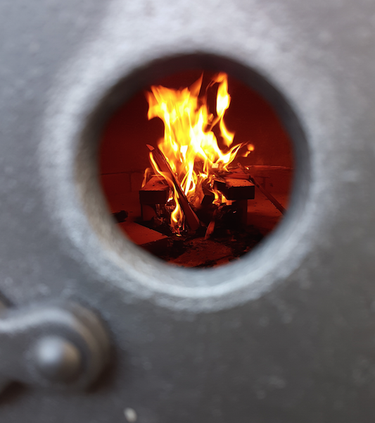

Hi,
so ein Guggloch ist, zumindest für mich, ne geile Sache. Tür bleibt zu, verruste Scheiben gibts nicht und man kann ohne Hitzeverlust schauen wies dem Feuerchen geht.
Der Zug bei meiner Kuppel durch die 2 hinteren Öffnungen hat bis jetzt bei geschlossener Tür problemlos gereicht um das Feuer bei Laune zu halten. Bleibt denn der Bereich der Kuppel in dem die Luft einströmt kälter als der Rest?

Sehr schöne Holzarbeiten, gutes Werkzeug ist alles.
Ich heize bei leicht geöffneter Tür, lege aber in den Bereich immer etwas mehr Holz.
Das brennt wo die Luft einströmt viel schneller weg.

meine "Zimmermannsarbeiten" bestehen doch nur aus fertig gekauften Balken mit 2 geschnittenen Balkenköpfen
Das kann doch jeder, dem eine halbwegs brauchbare Bandsäge (meine hat mal um 200 DM gekostet) zur Verfügung steht. Ich bin mir sicher, dass Du das genauso oder gar noch besser hin bekommen würdest
Also, vom Zimmermann weit entfernt...
