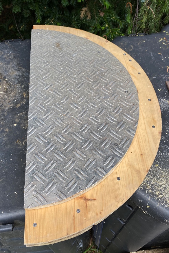

Moin Campianer,
auch von mir weiterhin gutes gelingen :-)
Ich habe in dem Thai Backofenprojekt gelesen das Du eine Holztür für deinen Ofen nehmen möchtest.
Ich habe mal so grob gemessen und bin zu einer ca. Tiefe deines Backraumes von ungefähr 66 cm gekommen ?
Da der Abstand Feuer zur Holztür bei Dir nur sehr gering wäre, hätte ich persönlich Angst das du nach jedem anheizen eine neue Tür brauchst.

Hallo Jens,
danke für deine Bedenken und deine Hinweise.
Ich hab bereits meine modifiziert um einen Brand zu verhindern. Auch würde ich diese vorher noch ins Wasser legen. Wurde wohl früher auch so gemacht.
Mal gucken...
Wasserschlauch steht dann auch bereit. Bin selbst gespannt ob das was wird :)
VG campianer

Abzug ist jetzt auch dran. Demnächst wird dann mal Feuer gemacht.
Man hab ich ein Schiss davor
