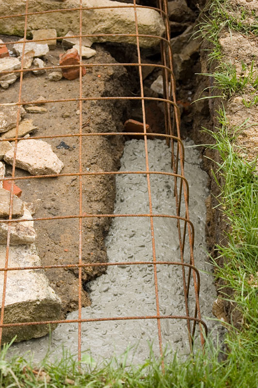

Hallo Michel, die "Q" Matte sieht aber nach "R" Matte aus. :beob: :frage: :durst: :undwech:
Gerhard, zoom mal näher ran! Eindeutig "Q-131" (Blumendraht)!
Ich dachte immer das "Q " für Quadrat und "R" für Rechteck steht. :frage: :durst: :undwech:
hobbywurster hat geschrieben:
Wenn du genau hinschaust, ist sie doch auch quadratisch! Wirkt nur durch die Perspektive wie eine R-Matte!
Was Ihr alles wißt :o - aber es sind wirklich Rechtecke. Ganz schön teuerer Blumendraht, Steini :mmeinung: . Jedenfalls habe ich noch das Reststück für die Platte, auf der dann mein Backofen stehen soll :P .
Edith meint: ich möge mir den Unterschied zwischen Rechteck unf Quadrat erklären lassen... sorry
Zuletzt geändert von DJTMichel am Mi 25. Apr 2012, 19:00, insgesamt 1-mal geändert.

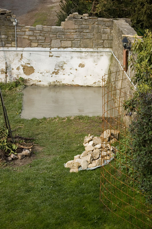

So, die sauteuere Baustahlmatte (2 x 5m Q131 für 53,31€ beim örtlichen Baustoffhändler :o ) liegt passend geschnitten und in Form gebogen in der Grube:
gut, da sieht man jetzt nicht so viel davon - ihr müßt es mir einfach glauben
Da mein kleiner Kärcher wieder heil ist, habe ich die Mauer im Bereich des Fundamentes und JEDEN ausgegrabenen Stein damit gesäubert - keine schöne Arbeit sage ich Euch! Was ich für unbrauchbar hielt, wanderte anschließend in die Grube und wird Freitagnachmittag mit eingegossen. Der Rest vorn rechts im Bild darf bis zu seiner Nutzung auf einem ausrangierten Bettlaken ruhen. Von diesen Steinen liegen noch unzählige (ich verwende dieses Adjektiv nicht gern) auf den Äckern und Feldrändern hier herum. Ich muß sie nur abholen und reinigen... Falls nicht die Grubenränder einbrechen, passiert hier bis Freitagnachmittag erstmal weiter nichts.

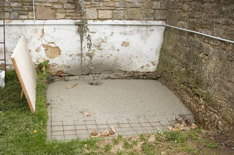

So Männer, die Grube ist wieder dicht:
schweres Geschütz
schweres Geschütz
das Zeug lief super bis in die letzte Ecke
ruck - zuck war die Grube voll - das Ausheben hat länger gedauert...
jetzt kann ich mir noch immer überlegen, ob da nicht doch besser ein Gartenhäuschen draufpasst :rofl:
