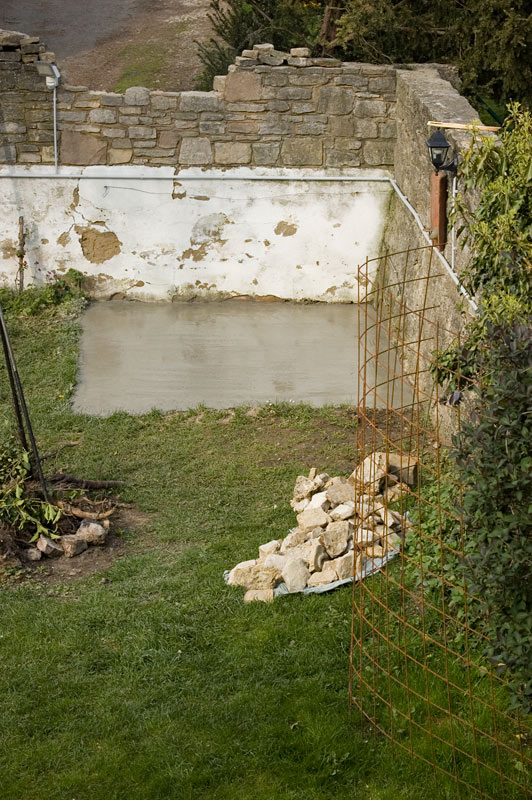

Hallo Michel, die "Q" Matte sieht aber nach "R" Matte aus. :beob: :frage: :durst: :undwech:
Gerhard, zoom mal näher ran! Eindeutig "Q-131" (Blumendraht)!
Ich dachte immer das "Q " für Quadrat und "R" für Rechteck steht. :frage: :durst: :undwech:

Wenn du genau hinschaust, ist sie doch auch quadratisch! Wirkt nur durch die Perspektive wie eine R-Matte!

Was Ihr alles wißt :o - aber es sind wirklich Rechtecke. Ganz schön teuerer Blumendraht, Steini :mmeinung: . Jedenfalls habe ich noch das Reststück für die Platte, auf der dann mein Backofen stehen soll :P .

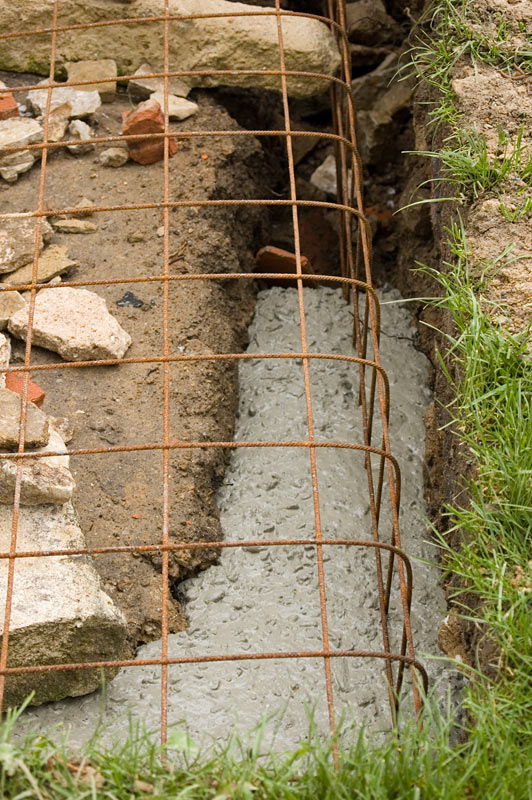

So, die sauteuere Baustahlmatte (2 x 5m Q131 für 53,31€ beim örtlichen Baustoffhändler :o ) liegt passend geschnitten und in Form gebogen in der Grube:
gut, da sieht man jetzt nicht so viel davon - ihr müßt es mir einfach glauben
Da mein kleiner Kärcher wieder heil ist, habe ich die Mauer im Bereich des Fundamentes und JEDEN ausgegrabenen Stein damit gesäubert - keine schöne Arbeit sage ich Euch! Was ich für unbrauchbar hielt, wanderte anschließend in die Grube und wird Freitagnachmittag mit eingegossen. Der Rest vorn rechts im Bild darf bis zu seiner Nutzung auf einem ausrangierten Bettlaken ruhen. Von diesen Steinen liegen noch unzählige (ich verwende dieses Adjektiv nicht gern) auf den Äckern und Feldrändern hier herum. Ich muß sie nur abholen und reinigen... Falls nicht die Grubenränder einbrechen, passiert hier bis Freitagnachmittag erstmal weiter nichts.
Hi! Michel!
Ich habe meine Armierung aus dem Schrottcontainer des örtlichen Baustoffhändlers. waren kleine Stücke. Aber für den Zweck völlig ausreichend!
Michl, erstmal fragen ob man was umsonst kriegt (evtl. Frauchen vorschicken; klappt dann meistens besser), und dann kaufen.

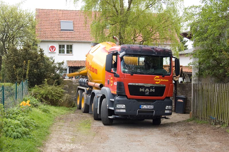

So Männer, die Grube ist wieder dicht:
schweres Geschütz
schweres Geschütz
das Zeug lief super bis in die letzte Ecke
ruck - zuck war die Grube voll - das Ausheben hat länger gedauert...
jetzt kann ich mir noch immer überlegen, ob da nicht doch besser ein Gartenhäuschen draufpasst :rofl:
PS: irgendwann bekomme ich hier wegen zu vieler belangloser Bilder die rote Karte :pfeifend: ...

Da ist ja tatsächlich eine "Q" Matte versteckt :lupe: :applaus:
Gartenhäuschen geht nicht, weil dann zu wenig Platz für einen "Ofen" :hihi: :durst: :undwech:

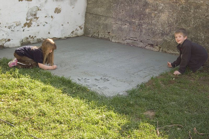

:lupe: ja Gerhard, mit dem Unterschied zwischen Quadrat und Rechteck aus der Erinnerung heraus hat es bei mir ganz schön gehapert :patsch: . Na gut steini, dann gibt es noch mehr Bilder ;) .

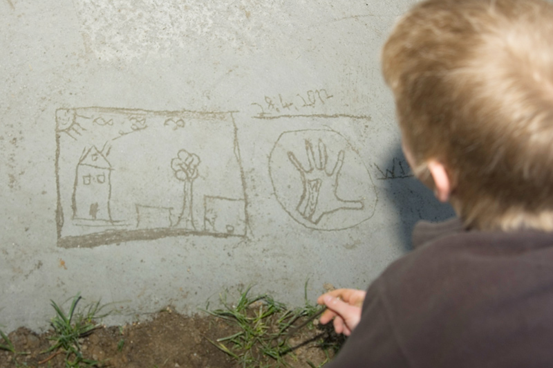

Was Neues zum Thema "Kinderarbeit":
ich habe nur gefragt, ob die "Mäuse" mit 'nem Nagel KrickelKrakel machen wollen...
Willys Betonmalerei
Willys Betonmalerei
Hätte ich gesagt: "Kinder, rauht mal bitte die Oberfläche des Fundamentes mit einem Nagel auf"! wären verständnislose Blicke das harmloseste, was mir entgegengebracht worden wäre :pfeifend:
