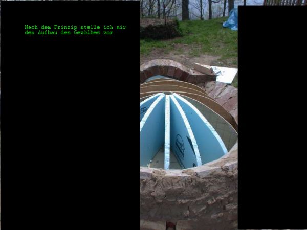

hier eine Info zu dem Prinzip wie ich mir das mit dem "Gerüst" für das
Gewölbe vorstelle.
Unterkonstruktion so wie geplant.jpg (25.83 KiB) 5166 mal betrachtet
