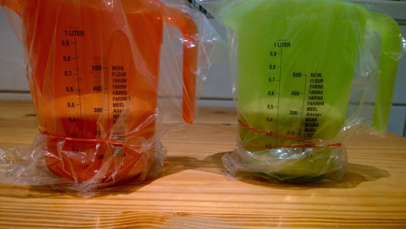

So sehen meine beiden Freundinnen aus:
Gestern waren sie noch bei 200ml :D
Re: Lievito Madre - Ital. Mutterhefe
Wieso 2?

Beitrag von Hasenbraten24 »
Meine Mutter wollte auch eine. Somit habe ich beim erstenmal nachführen zwei abgenommen :)
