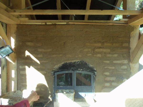

Hallo Feuerkocher,
die Seitenwände schließen sich langsam, anbei ein Bild von vorne.
Da bei mir der First quer zum Ofen läuft, entsteht unter dem Dach noch ein kleiner "Dachboden"

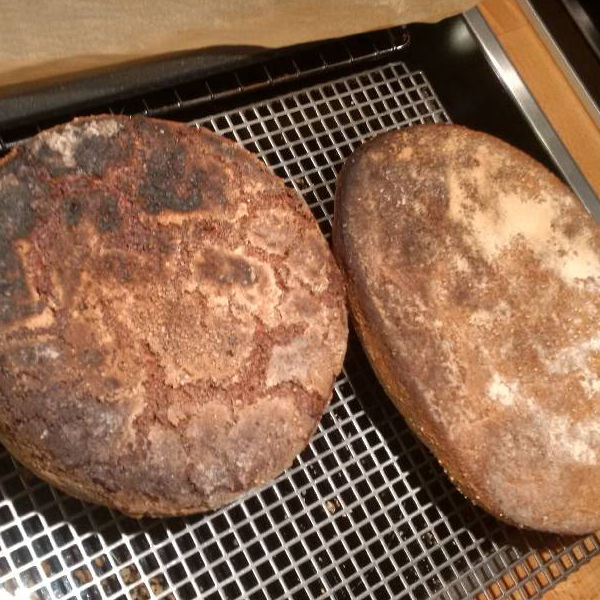

Hallo Ihr Lieben,
gestern Abend fand heimlich und spontan eine Generalprobe statt.
Anbei ein Foto oben: und unten: ein Bild vom aufgeschnittenen Brot gibt's leider erst beim nächsten mal, die Zähne waren diesmal schneller
- Beiträge: 9399
Re: Warmumformers Backes
Da würde ich doch sagen: Generalprobe geglückt!
- ovi
- Beiträge: 1062
Sieht doch super aus, herzlichen Glückwunsch!!!

vielen Dank,
hat uns allen auch super Geschmeckt, nur mit Butter und einer Mettwurst in der Hand.
Selbst die Kleine hat 2 Scheiben weg geputzt. Außen Super knusprig obwohl es gar nicht so dunkel geworden ist, da haben wir jetzt was zum üben ...

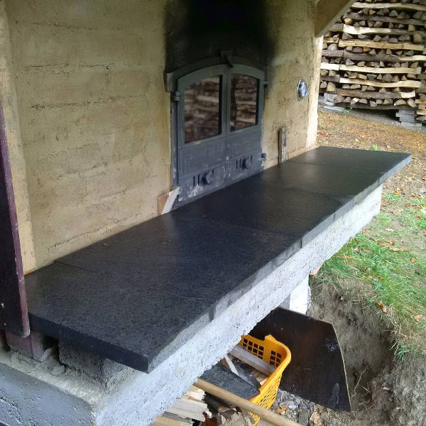

Heute stand Altmaterialverwertung auf dem Programm.
Als Ablage vor dem Ofen habe ich übrige Platten von der Terrasse gefunden. Unter den Platten wird eine Holzverkleidung angebracht.
Aber erst muss ich ein wenig Licht installieren, sonst finde ich den Ofen Abends nicht wieder

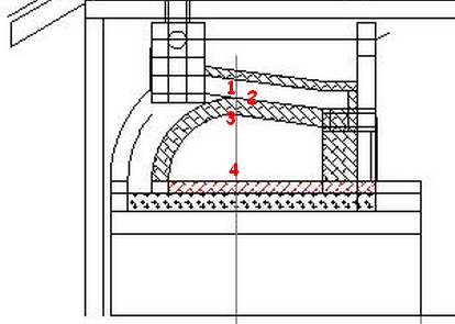

hello world;
Heute mal die erste Ofenkurve. Gemessen hab ich:
- aussen am Gewölbe
- Thermoelement im Gewölbe, Messpunkt ca. in der Mitte der Wand
- im Backraum unter der Decke, ca da wo das Thermoelement ist
- im Bachraum auf dem Boden ziemlich mittig.
Die erste Reihe ist um 18:30 mit Glut, dann um 19:30 ohne Glut und alles zu.
Morgen früh gibts ne neue Messreihe, dann wollen wir mal sehen was der Ofen "noch ohne Dämmung" so kann.
- aussen am Gewölbe

Ich habe ich die Messpunkte so verstanden, ist das richtig? (1) aussen am Gewölbe
(2) Thermoelement im Gewölbe, Messpunkt ca. in der Mitte der Wand
(3) im Backraum unter der Decke, ca da wo das Thermoelement ist
(4) im Backraum auf dem Boden ziemlich mittig.
Schickst Du mir die Rohdaten? Ich möchte ja eine entsprechende Auswertung machen.
Interessant wäre dazu noch folgende Angaben:
Boden Isolierung Material
Boden Isolierung Stärke
Boden Material
Boden Stärke
Backfläche Durchmesser
Kuppel Isolierung Material
Kuppel Isolierung Stärke
Kuppel Material
Kuppel Stärke
Kuppel Innenhöhe
Grüße,
Boden Material
Boden Stärke
Kuppel Material
Kuppel Stärke
Kuppel Innenhöhe
Grüße,
