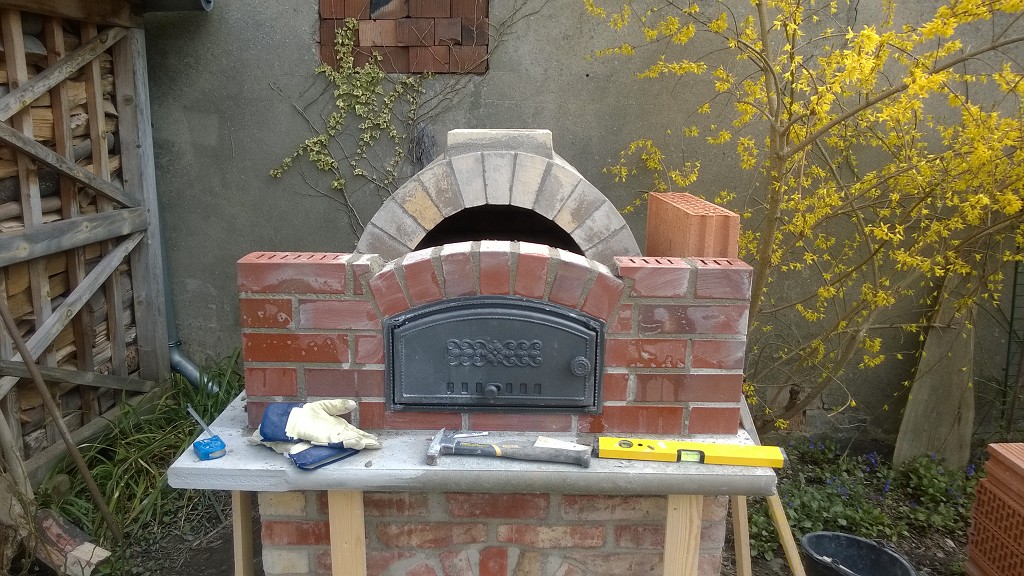

So, hallo zusammen!
Ein warmer, aber windiger Tag heute - und der Regen kam genau erst dann, als ich alles Werkzeug reinigte und wegräumte. So lob ich mir das. :zustimm:

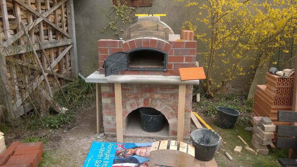

Gestern und heute kam das Frontmauerwerk mit der Backofentür dran. Das war nicht ohne. Mit alten Backsteinen mauern und auch einen Rundbogen machen - eigentlich kein großes Ding. Die unegalen Steine lassen viele "Toleranzen" zu.
Nun aber neue Klinker, die verflixt maßhaltig sind. Da steigen dann schon die Ansprüche an den Heimwerker!

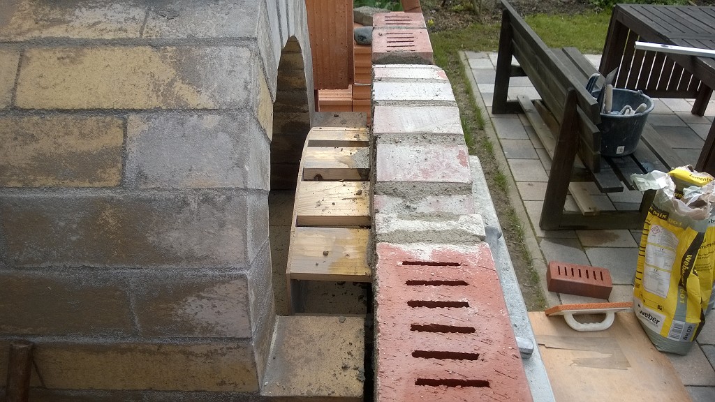

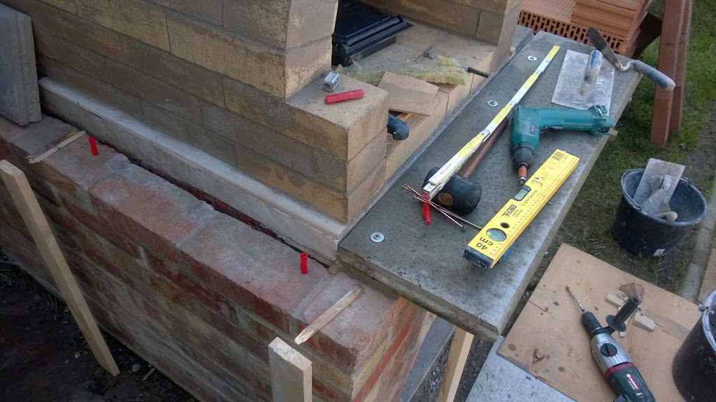

Gestern habe ich umlaufend die Rasenkantensteine aufgemörtelt - sie sollen später Spaltplatten oder andere glatte Oberflächen tragen (v.a. vorne als kleine Ablage, sonst als optische Trennung zwischen Sockel und Ofenhaus). Vorne habe ich die Platte gedübelt, solange ihr Überhang noch nicht durch aufstehendes Mauerwerk kompensiert ist.
Darauf entstanden gestern die ersten Steinreihen und die Tür wurde mit den angeschweißten Blechlaschen in den Lagerfugen fixiert.
Die Schablone ist auf Holzkeile gesetzt und so eingestellt, dass sie die Türzarge ringsherum um 6 mm überragt. Damit entsteht ein Spalt, der sich anschließend mit Ofenschnur stopfen lässt.
Die Schamottesteine in zweiter Reihe stehen einstweilen nur als Orientierungshilfe für die hintere Flucht.
Der Türbogen (oder sollte ich sagen: das Portal?) ist soweit fertig.

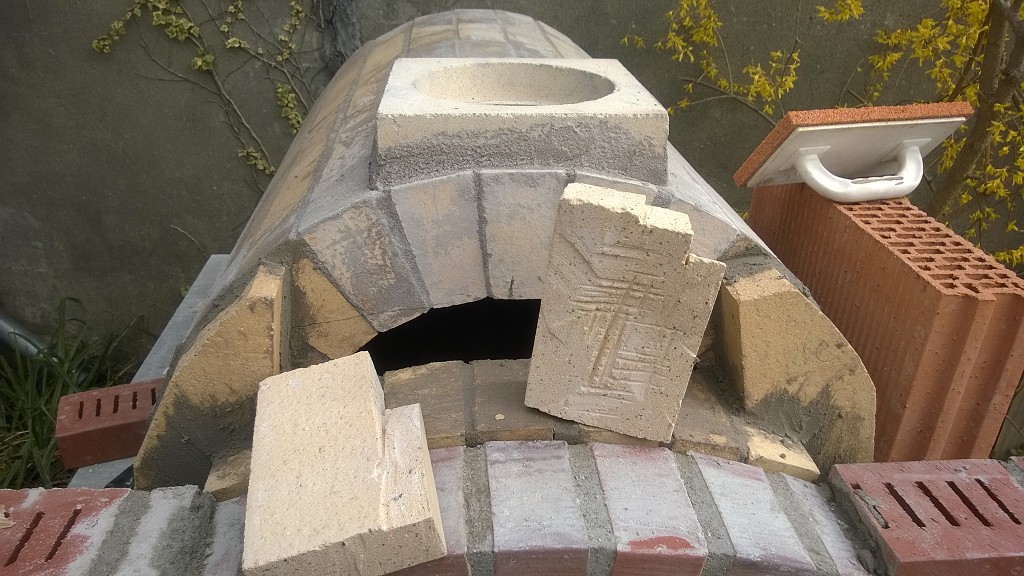

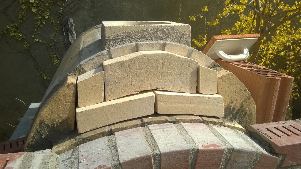

Nun kommt dahinter ein Bogen aus halbierten Halbwölbern. Das Ofengewölbe sieht hierfür schon Auflager vor.
Die Schablone bleibt einstweilen noch, wo sie ist, denn auf dem Bogen muss ich noch ein wenig rumhudeln, um den Spalt zum Ofengewölbe zu schließen. Jetzt ist powerflexen angesagt. Bauen wir uns ein 3-D-Puzzle....
Zusammengebaut schließt es den Ofen, stabilisiert sich selbst und steht auch auf einem Spaltabstand von etwa 6-8 mm zum Klinkerbogen. Auch hier kommt eine Ofenschnur hinein, ansonsten bleiben Schamottekörper und Klinker wärmemäßig entkoppelt (kein Wärmefluss durch Konduktion).
Die Schablone wehrte sich zunächst, hat dann aber doch verloren. Ich hatte sie mit 18,5 cm so breit gebaut, dass sie - im höheren und breiteren Ofengewölbe auf die Seite gelegt gerade eben durch die Türe wieder hinaus kam.
Der erste Blick durch den niedrigen Schlund in die Höhle. Wo sind Hänsel & Gretel?
Der aufmerksame Betrachter sieht rechts und links aus Klinker noch die Türeinfassung. Hier habe ich, um sie von der Gluthitze etwas zu schützen, noch 3 cm starke Schamotteplatten unter die Auflager für den Schamottebogen geklebt. Damit sind die Auflager nun vollständig unterfangen und die Kanten der Klinker bekommen keine direkte Strahlungshitze vom Feuer ab.
Die Schlitzlöcher der Klinker in der "Türschwelle" habe ich zu 3/4 mit Quarzsand gefüllt und dann mit Schamottemörtel verstrichen.
