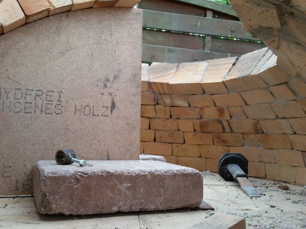

Hi Jürgen,
ja das ist ein Probe auf meiner Schablone.
Ich habe Halbwölber geholt und der Radius passt einwandfrei.
Kuppelhöhe 42-43 cm
Ausgang Portal ca. 30 cm
So habe ich mich an die Vorgaben eines Kuppelofens gehalten.
Ich hoffe natürlich das es auch funktioniert. :kochen:

Und weiter gings.
20150619_175107 (2).jpg (138.36 KiB) 5829 mal betrachtet
20150619_175100 (2).jpg (139.45 KiB) 5829 mal betrachtet
20150619_143215 (2).jpg (117.92 KiB) 5829 mal betrachtet
Re: Neuer Ofen im Saarland entsteht
Ja leck,
Du gibst ja Gas, das ist beängstigend !
Saubere Sache. Das gefällt mir schon ziemlich gut!

Ja, danke für das Lob. :danke:
Ich komme mir vor als würde ich voran kommen.
Ich bin einmal gespannt wie der Ofen funzt.
