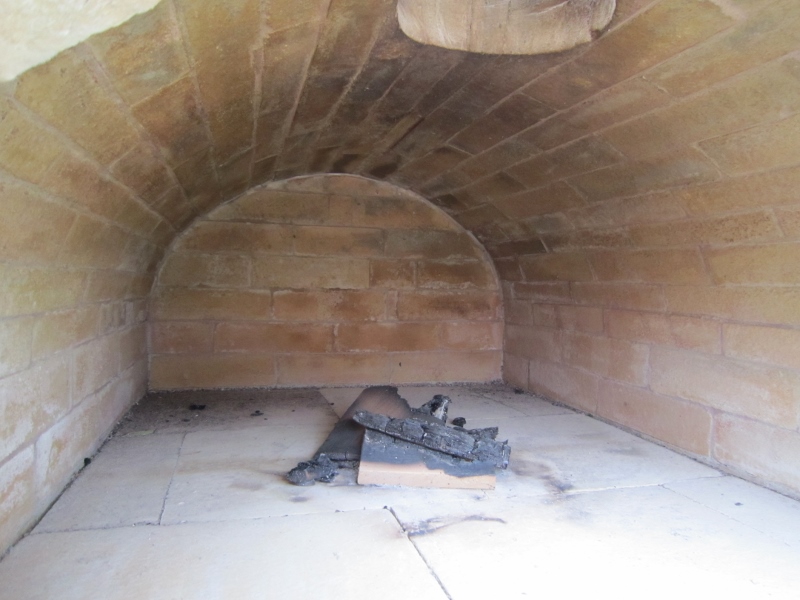

Ein kleines Feuer hab ich auch schon mal gemacht.
IMG_3771 (800x600).jpg (210.12 KiB) 7717 mal betrachtet
Viele Grüße aus dem Nordschwarzwald
Wolfram

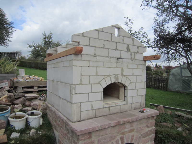

Hallo :sbof: ,
in kleinen Schritten geht es bei mir weiter.
Die letzte Steinreihe gemauert und die Stürze für den Kamin gesetzt.
IMG_3777 (800x600).jpg (332.21 KiB) 7569 mal betrachtet
Die beiden Giebelseiten sind auch fertig.
IMG_3783 (800x600).jpg (286.11 KiB) 7569 mal betrachtet
Als nächstes mach ich dann die Isolierung rein und baue den Dachstuhl auf.
Wolfram
Frank
Beiträge: 553
Re: Wolfen's Steinbackofen
Beitrag von Frank »
Hallo Wolfen, alles sehr stimmig gebaut. Dein Ofen sieht sehr schön aus-das wird ein Schmuckstück. Wenn die Backergebnisse dann genau so toll werden hast du alles richtig gemacht :applaus: :applaus: :applaus:
