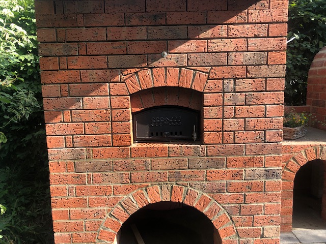

Der Ofenbau ist leider schon beendet, Tür ist drin!
Naja, fast beendet. Ein bisschen fehlt noch.
Und der Grillkamin ist auch feritg. Weiß vielleicht jemand, wo man günstig und gute Grillrost nach Maß herbekommt?
treukes

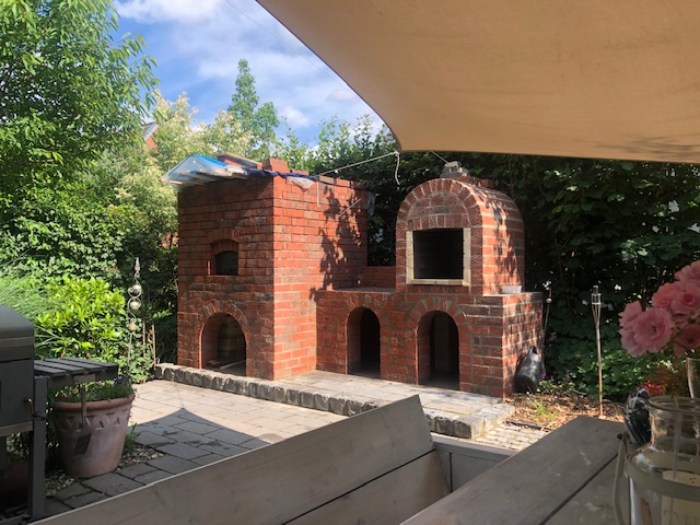

Hier noch mal ein paar Bilder
Rene
Beiträge: 671
Wohnort: Berlin
Re: Münsterländer Steinbackofen
Beitrag von Rene »
Hut ab , sieht super aus. Da muß ich mich aber noch weit strecken.
Backes
Durchheizer
Durchheizer
Beiträge: 115
Registriert: So 29. Sep 2019, 21:07
Beitrag von Backes »
Hallo Treukes,
:respekt: , das kann sich sehen lassen!!
Und vor allem auch das Tempo der Umsetzung.
Bin schon gespannt wie's weiter geht.
Gruß und weiterhin gutes Gelingen.
