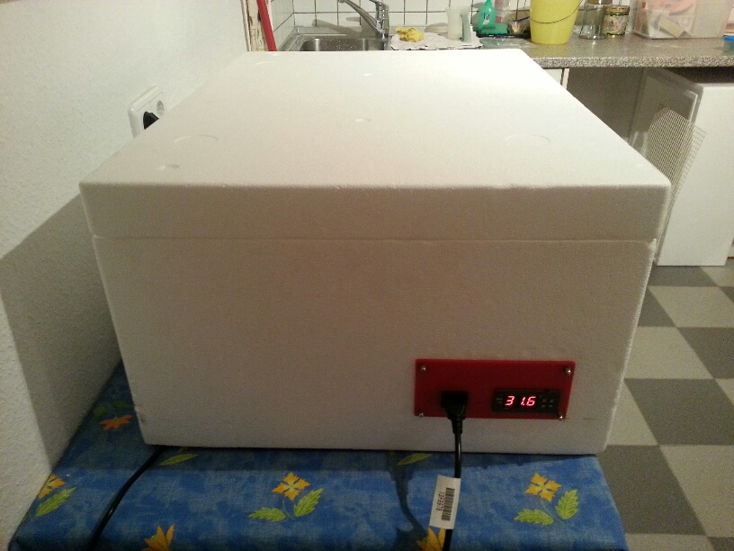

... einen Kritikpunkt hätte ich aber vorzubringen ...
schau dir mal dieses Bild an:
Dort findest du einen groben Fehler in der elektrischen Installation.
Re: Zugeschaut und mitgebaut - Eine Gärbox für Teig
Steini hat geschrieben:Dort findest du einen groben Fehler in der elektrischen Installation.
Wie, bloß einen? Ich seh gleich drei... :o
Der Polier ist bestimmt Spanier. Die machen das auch so.
Aber wenns funktioniert und nirdends ein Prickeln ensteht..
Ich würde das Ganze, wenn die elektrischen Installation "gesichert" ist noch etwas verkleiden, daß Du die Box auch einmal auswaschen kannst. Wenn dem Steini sein Grundsauer rein kommt. Bist Du danach mit Grund sauer.
Ansonsten hast Du das einwandfrei gelöst. Die Box ist der Hammer. Passt zu Deiner Maschine.
Supergut.
Beitrag von hoinersoiner »
Steini hat geschrieben:... einen Kritikpunkt hätte ich aber vorzubringen ...
Ok ok ... die elektronische Installation hat der hoiner gemacht....
Und ihr meint wahrscheinlich die Farbe des einen Kabel s....
No problem......
:drink1: :drink1:
Was sind die anderen beiden Fehler ?
:drink1: :drink1:

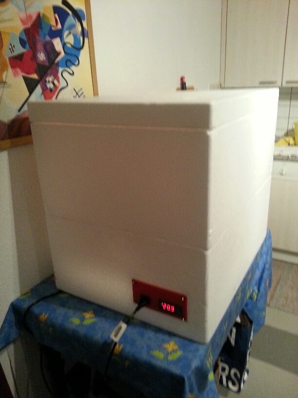

ERSTEINSATZ der Box heute durchgeführt ...
- zwei kleine Dinkelbrote nach dem kneten reingestellt
- FUNKTION einwandfrei
- PLATZ einwandfrei
... nur eine Gartenliege weniger im Schuppen....
:drink1: :drink1:
..immer weiter ...
... Ich war eine Gartenliege.....
.. Platz hamm mer genucg jetzt ....
... Großvariante...
... Großvariante...
... Sparvariante ... (gehen nur 6 Gärkörbchen rein .....
... sieht auch im dunkeln gut aus ....
... die Brote haben noch Potential .. wartet nur bis der SBO wieder läuft ...

Wo sind die erwähnten Fehler an der Elektrik der Gärbox :frage: :frage:
Beiträge: 14328
Backfuzi hat geschrieben:@ Steini:
Wieso Fehler? Ich habe nur die Farbe des Kabels bemängelt (Farbkennzeichnung gelb/grün niemals für stromführende Leitungen verwenden!)
Teufelchen hatte da noch was zu bemängeln! :pfeifend: :pfeifend: :pfeifend:
Stimmt, hast Recht! Wer lesen kann :pfeifend:
Also zum "Teufel" nochmal, wo sind die beiden anderen Fehler :frage:
Oh, stimmt - da bin ich noch was schuldig geblieben...
Die zwei Punkte, die ich noch (zusätzlich zu dem grüngelben Kabel, welches ABSOLUT NIEMALS als stromführendes Kabel zu verwenden ist!!!) zu bemängeln hätte:
1)
die Steckverbinder (rot und blau im Bild) schauen mir sehr nach KFZ-Steckverbinder aus. Sind somit für 12 V ausgelegt. Da kann es sein, dass bei Berührungskontakt im Betrieb ein leichtes
Brzzzzl-Gefühl entsteht...
2)
die Lampe scheint nicht fest installiert zu sein (das ist jedoch nur ein Verdacht).
Wenn diese hin - und herrutschen kann, sollte für die Zuleitung eine Litze und kein Draht verwendet werden.
Ein Draht bricht irgendwann mal ab, wenn er oft genug hin- und herbewegt wird...

Diavolo hat geschrieben:Oh, stimmt - da bin ich noch was schuldig geblieben...
OKOK... ich mach das Ding mit dem Edding SCHWARZ !!! OK ???
1)
... keine Ahnung was das für Stecker sind - Polier hat die mir gegeben - ich hab se "einfach nur verbaut !!! UND GREIF DIE NIEMALS MEHR AN .... erts recht nicht wenn das Licht leuchtet .......
2)
... also die Lampe ist NICHT fest... - ich habe aber auch flexibles Kabel....- demnach ALLES ROTSCHER ...
DANKE für Euro Hinweise... wenn ich das Kabel umlackiert habe melde ich mich....
