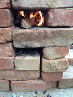

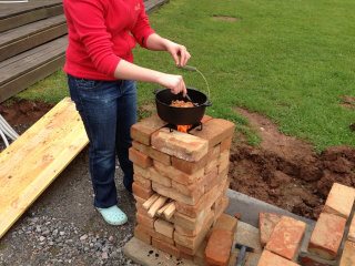

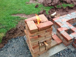

ordentlich Feuer so ein Rocket-Stove. Wie der Name halt sagt.
Unten Lüftungszug, dann Holzeinschub und <br />oben die Kochstelle.

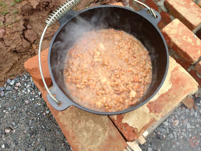

Natürlich wollten wir den mal ausprobieren. Die Dame auf dem Bild ist meine Tochter, die die Dosensuppe (war ja nur ein Test) fertiggemacht hat.
ah, das duftet und dampft, lecker!
Baustellenessen. Man hatten wir hunger!

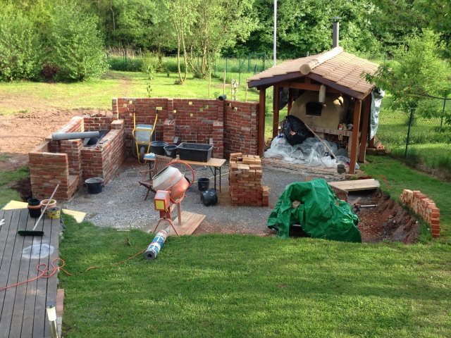

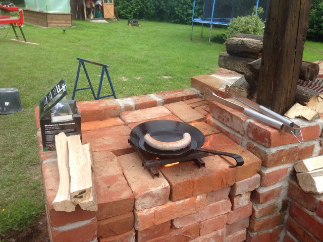

So, es wird langsam. Links inzwischen fertiggestellt die Einfassung für den Rocket-Stove.
Beim Rocket-Stove habe ich mich dann entschieden, nicht massiv zu bauen,
d.h. die Steine nicht zu vermörteln. Denn als ich das Provisorium auseinnader-
nahm waren doch einige Steine nach 8 Stunden DAUERBETRIEB geplatzt.
Im Original werden die gute Teile auch oft mit in Sand gelagerten Rohren
aus Blech oder Edelstahl gebaut. Dadurch dass ich jetzt nur eine Umkofferung
gebaut habe, bleibt mir die Option, entweder grundlegend neu zu planen und
später auch mit Blech oder Stahl zu arbeiten oder ab und an Steine zu tauschen,
ohne grossen Aufwand. Ausserdem ist die Umkofferung so gross, dass auch

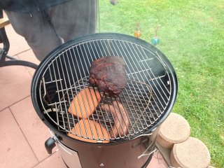

mein neu erworbener Smoker reinpassen würde, dass hat der einen festen
Platz!
Pullet Pork - 7 Stunden. Ohne Messer zerkleinerbar (als es fertig war!)
Mmmmmmmmmmhhhhhhhhhhhhh

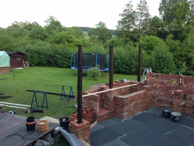

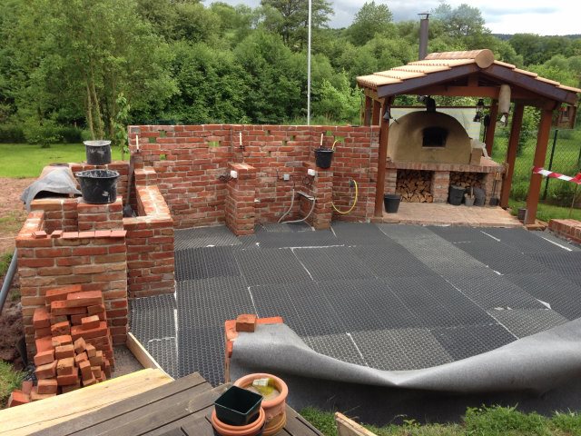

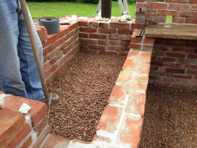

auch von hinten muss es gut aussehen. kies rein, wunderbar. man beachte meine kreative entwässerung ;-)
hab mich für kiesboden entschieden - 3x umgeplant. damit der untergrund aber gut nutzbar ist, alles mit sog. kiesfix-matten ausgelegt. im nachhinein eine super sache.

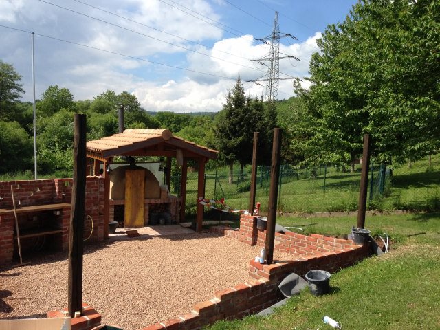

die ersten balken stehen, morgen den rest (war inzw. erl)
es wird bei jedem wetter gearbeitet!!!!

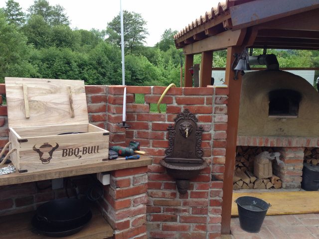

waschbecken ist dran, wasser im moment noch durch den schlauch. löst sich in kürze
balken stehen, kies ist drinne - schick!
Feuerstelle aufgefüllt für steinboden
boden drinne, rocket stove gesetzt -tadellos!
erster testbetrieb
erster testbetrieb

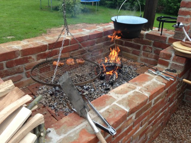

glut- und feuerstrasse funktioniert wie geplant. der wassertopf ist nur deko - wasser drin, sah einfach gut aus.

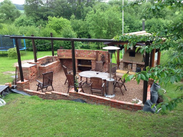

HURRA - SO IST GESCHEHEN!!!<br /><br />nur noch lampen dran, sonnensegel drüber und gräben auffüllen...... aber schon voll nutzbar, darauf kommt es an.
