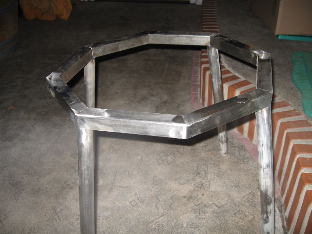

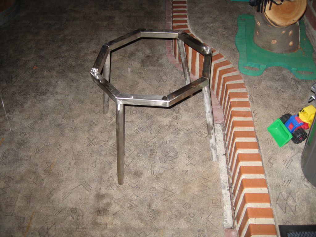

Re: Räucherfass
Verfasst: Mo 21. Jan 2013, 22:16
von Andy 28
Sparbrand 2.jpg (134.74 KiB) 7654 mal betrachtet
Untergestell 2l.jpg (140.39 KiB) 7654 mal betrachtet
(185.97 KiB) 253-mal heruntergeladen
So das sind jene Hilfsmittel die ich bisher zum Räuchern hergestellt habe morgen geht es an das festschrauben der Faßringe. Dann kann auch alsbald die
Tür eingeschnitten werden.
Besorgen muß ich mir noch die Lüftungsrosette und das Thermometer.
LG
Andy 28

Re: Räucherfass
Verfasst: Di 22. Jan 2013, 10:03
von chris
Andy 28 hat geschrieben:
LG
Andy 28
Mmmhhhh....dieses Untergestell hab ich schon irgendwo gesehen.... :frage:
:muah:

Re: Räucherfass
Verfasst: Sa 2. Feb 2013, 21:47
von Andy 28
:muah:
@Chris:
Das stimmt das habe ich mal einfach nach deiner Bebildreung nachgebaut, habe etwas in den Untiefen neines Kopfes wühlen müßen um die Kantenlänge
und Winkel eines Achteckes zu berechnen, aber dennoch hat es ganz gut geklappt.
Bin mit beidem echt zufrieden.
LG
Andy 28
