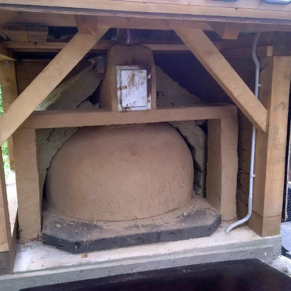

Sehr geehrte Forscher, Innovatoren und Konstrukteure, hallo Ovi
anbei die gewünschten Details,
Aufbau von Bodenplatte:
8 cm Schaumglas
6 cm Schamotte
Backfläche ca 90 cm Durchmesser
Aufbau Wand:
12 cm Leichtlehmsteine (1200 kg/m³)
4-6 cm Leichtlehm"Putz"
Über das Gewölbe (und den Fuchs) kommen noch 15 cm Steinwolle, im Augenblick ist noch nix drauf.
Ich habe auch mal unter dem Tisch gemessen, da kommen nur ein paar Grad an.
Kuppelhöhe ist ca. 50 cm
Der Fuchs hat eine weite von ca 15 x 15.
Messpunkte hast du richtige interpretiert.
Das eingebaute Thermoelement steckt in einem Loch, das von aussen ins Gewölbe gebohrt ist. Wandstärke ist hier ca. 16 cm (12+4)
anbei eine neue Grafik Holzdurchsatz war ca. ein Wäschekorb voll Nadelholz und ein Eimer voll Laubholz
Beim nächsten Anheizen in ca. 14 Tagen werde ich exakter Messen und dokumentieren!

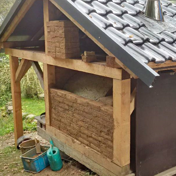

sodelle,
Gewölbe und Fuchs haben die erste Hälfte der Pudelmütze bekommen.
Die Dritte Wand kommt auch langsam zu, ich würde sagen läuft ....
Wenn sich das Wetter noch hält, kann ich das Projekt noch in diesem Jahr an die Küchengruppe übergeben.
