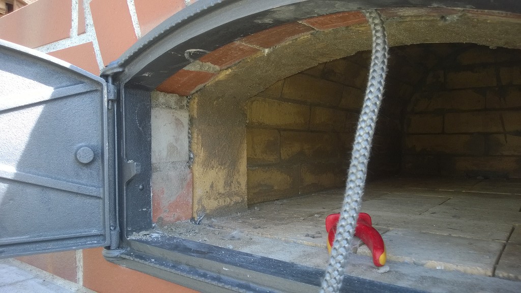

Ofendichtschnur legen. Auf dem Bild sind auch die aus Schamotte ergänzten Türstöcke sichtbar.

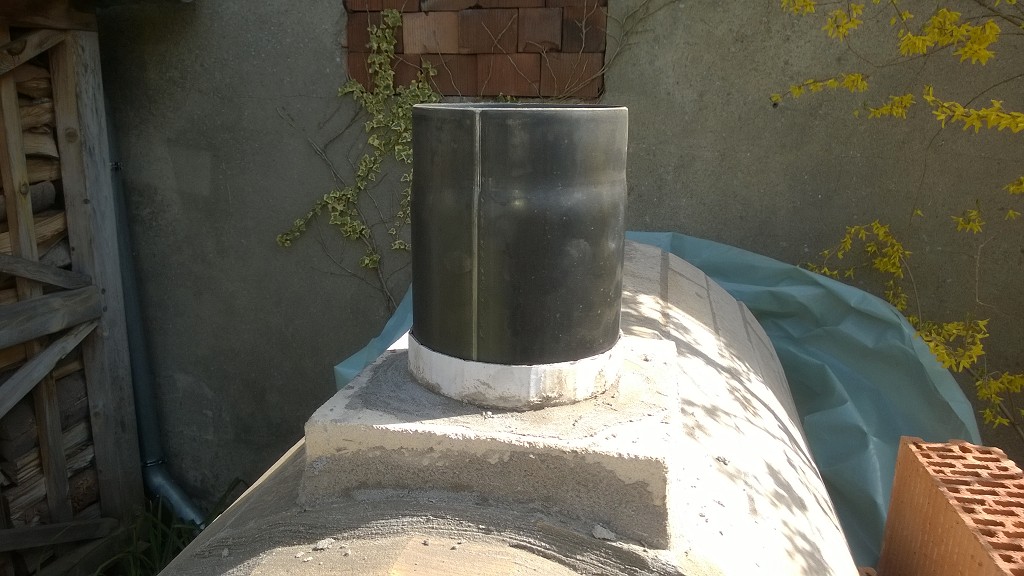

Rauchrohr ist eingebaut.
Somit ist das Zwischenstadium erstmal komplett.

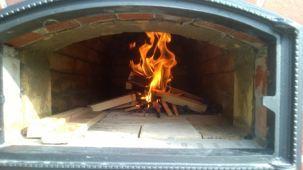

Ein klitzekleines Feuerchen habe ich heute abend auch gemacht. Ein halbes Kilo Holz.

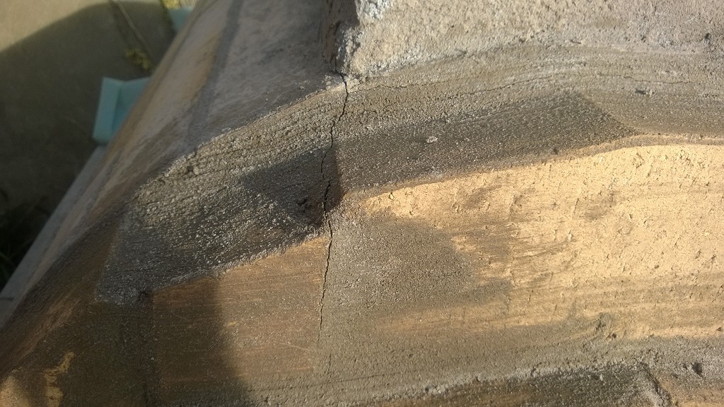

Der Ofen wurde außen nur am Anschlussstück handwarm. An Dehnungsrisse muss ich mich wohl gewöhnen. Später sehe ich sie ja nicht mehr...

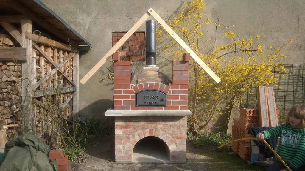

Einen Ausblick habe ich noch genommen: Wie hoch soll das Dach werden, damit ich sehe, wie weit ich noch mauern muss und wie es ausschauen könnte.
Aber die Baustelle geht erst übernächste Woche weiter. Jetzt mus ich erstmal wieder arbeiten.

Ich habe den Ofen mit wenig Holz deswegen auch nur sanft erwärmt. Das Thermometer zeigte mir innen 50-60 Grad an, Tendenz schnell wieder fallend.

Im Backofen - als Gewölbebogen oder auch als Kappe - haben wir aber immer das Problem, dass die Bogeninnenseite heißer und vor allem schneller heißer wird, als die Außenseite. Wärmeausdehnung - zunächst auf der Innenseite - ist absolut unvermeidlich. Damit einher geht eine zwangsläufige Bildung von Dehnungsrissen auf der Außenseite, die ausgewölbt wird. Gewölbe und Kappen verdauen dies, da als Bogen auf sich selbst gegründet.

Ich denke, dass alle gemauerten Öfen natürlich reißen, was prinzipiell auch nicht schlimm oder unerwartet ist. Durch die Isolation sieht man es eben nur nicht.
Je weicher der Ofenkörper, desto besser wird sich die Spannung abbauen (z.B. Lehmofen).
Wirklich wünschen tue ich mir aber, dass das Türportal heile bleibt....

ja meine Feuerbetonkuppel hat auch mittig quer und längs je durchgehend einen ganz feinen Haarriss. Wie Chris schon mal geschrieben hat - Harrisse haben alle unsere Öfen :) ich denke das ist mehr oder minder normal. Ich drück Dir die Daumen dass es bei Dir auch dabei bleibt und Du möglichst keine im Portalbereich bekommst :zustimm:

heute mal wieder sanft gefeuert. Die Risse sind die selben - und gehen, wenn kalt, auch wieder zu. Denke mir mal, dass später, wenn der OLfen warm in Steinwolle eingepackt ist, die Rissbildung etwa in Grenzen bleibt, weil sich dann auch die Außenseite der Steine relatov stärker erwärmen wird.

Interessant war, dass bei böigem Wind, wie heute, der Ofen es schwer hat. Ich werde den Schornstein dahewr sicherlich noch verlängern und eine Haube verpassen, damit der Wind nur über die Mündung hinwegstreichen, aber nicht hineinschlagen kann.
Anstelle des Schornsteinmantels aus halbierten Klinkern (schon wieder sichtmauern....) spiele ich mit dem Gedanken, den Schornstein in eine Kupferhülle zu verstecken. Der Dachdecker meines Vertrauens würde mir so ein Ding abkanten - im Querschnitt des Anschlussstückes.... Hmmm.....
