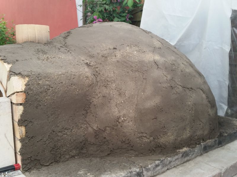

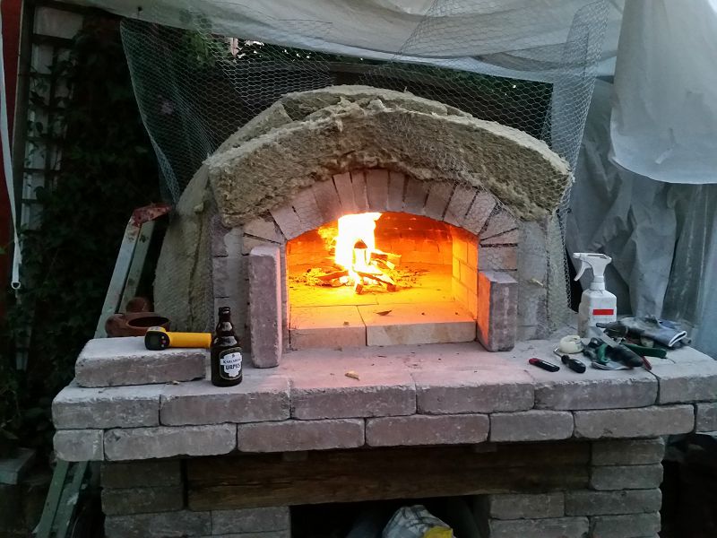

Verputzt und verkleidet. :sabbern:
sie naht :koch: :hunger:

:respekt: Toto und als echter Saarlänner derf des Karlsberch-Stuppi- Fläschje net fehle!

drea1968 hat geschrieben::respekt: Toto und als echter Saarlänner derf des Karlsberch-Stuppi- Fläschje net fehle!
Und nur das richtige Bier macht alles perfekt :durst:

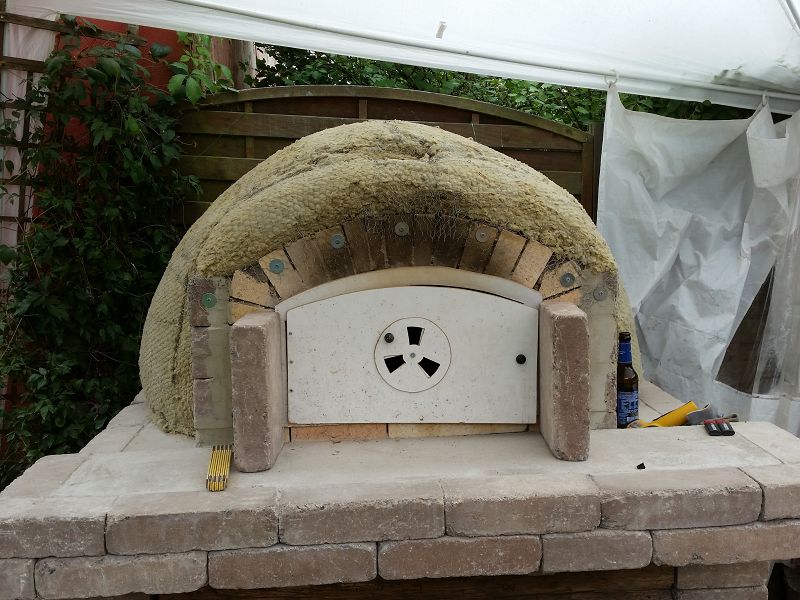

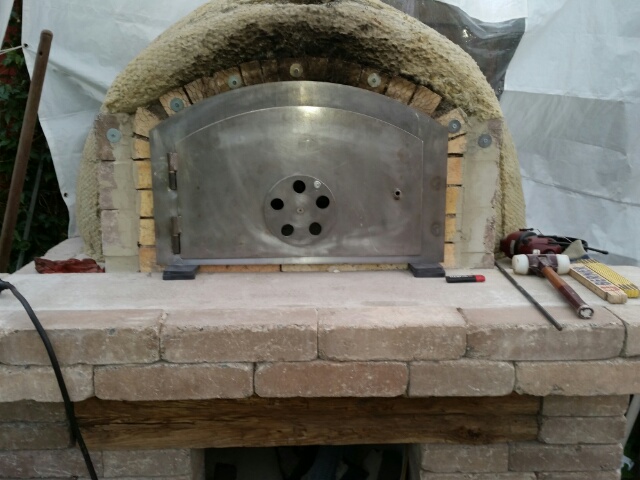

Die Tür habe ich jetzt fertig und passe sie an.

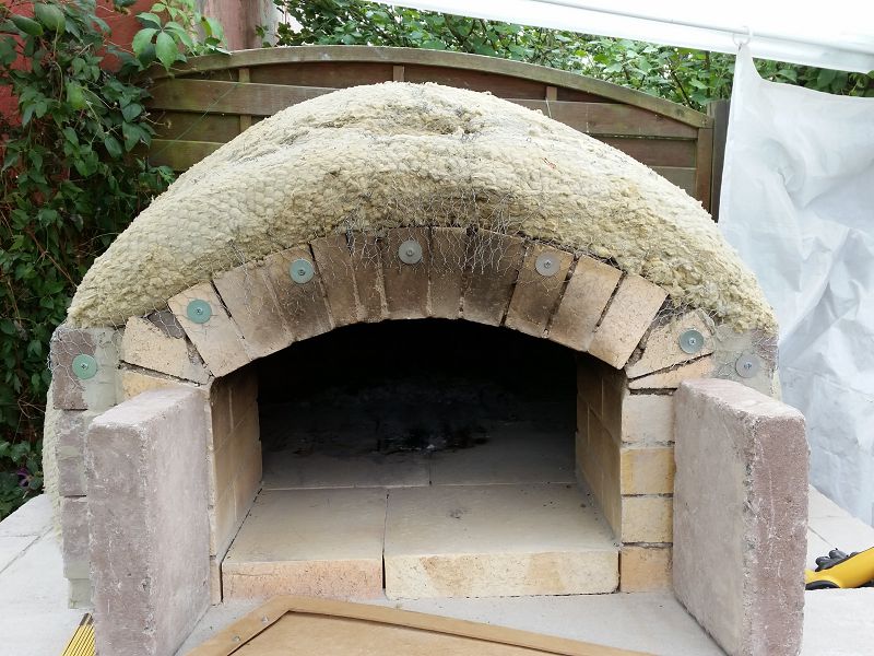

Re: Neuer Ofen im Saarland entsteht
Das wird schön.

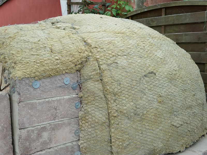

Womit hast du denn den Hasendraht festgedübelt? Ich hätte Bedenken, dass es mir die Steine sprengt.

Hi,
der Draht ist nur um die Halbkugel gespannt und in sich verdreht.
Da kommt jetzt der Putz drauf.

Toto hat geschrieben:Hi,
Novum64 hat geschrieben:Das wird schön.
Der Draht ist doch mit Karosseriescheiben und Schrauben oder Schubbolzen fixiert :beob:
Die Tür gefällt mir :gut:
max frisch
Toto
Beitrag von Toto »
Novum64 hat geschrieben: Der Draht ist doch mit Karosseriescheiben und Schrauben oder Schubbolzen fixiert :beob:
Ah, das meinst du, dort sind Metalldübel drin von der Fa. Würth.
Beitrag von chris »
Moin Toto,
bei den Metalldübeln in den Schamottesteinen hätt ich ehrlich gesagt auch etwas Bauchschmerzen. Du darfst die Wärmeausdehnung der Dübel nicht unterschätzen. Wär doch schade wenns dir den schönen Bogen "wegsprengt".
