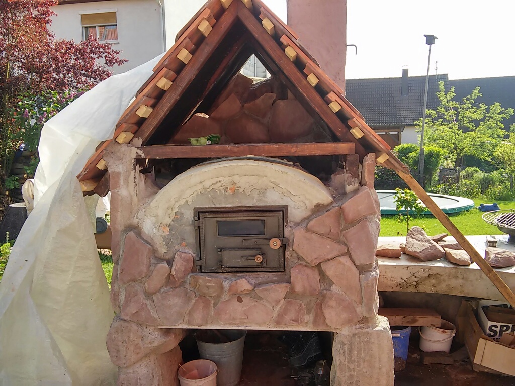

Bin die letzten tage immer mal wieder ( in den
pausen ) dazu gekommen die vorder und rückseite zu verkleiden.
Hab leider nur ein bild von vorne gemacht
wie ich grade gesehen habe
Bilder folgen bald noch. Ich denke das ich ihn kommende woche fertig bekommen und er endlich am wochende eingeweiht wird.
Feuer habe ich inzwischen schon ein paargemacht. Der zug ist echt klasse.
Hat kaum geruselt.
Bin auf die erste pizza und das erste brot geapannt.
Hat kaum geruselt.

Re: Steinbackofen /Grill kombination im Schwarzwald ;)
Sehr schöner Ofen, Timo
Mal eine ganz andere Frontansicht!
ja finde auch das er super aussieht. Ist was schönes schritt für schritt den ofen zubauen. Man kann sich dabei genau vorstellten wie er mal aussehen sollte. Und abend sitzt man dann mit nem
Freu mich schon aufs backen.
Muss mir nur noch ein termometer zulegen.
Am kommenden Wochende wird er eingeweiht.
