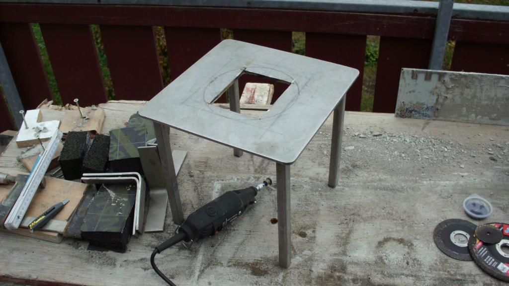

mit dem Schornsteinbau geht es weiter und zwar auch mit allen Teilen aus alten und gebrauchten Materialien. Dieses Teil war mal ein Unterteil eines Verkaufständers . Es sind zwei Platten gewesen Edelstahl 4 mm stark, eine Seite lackiert.
Teil von einem Verkaufsständer

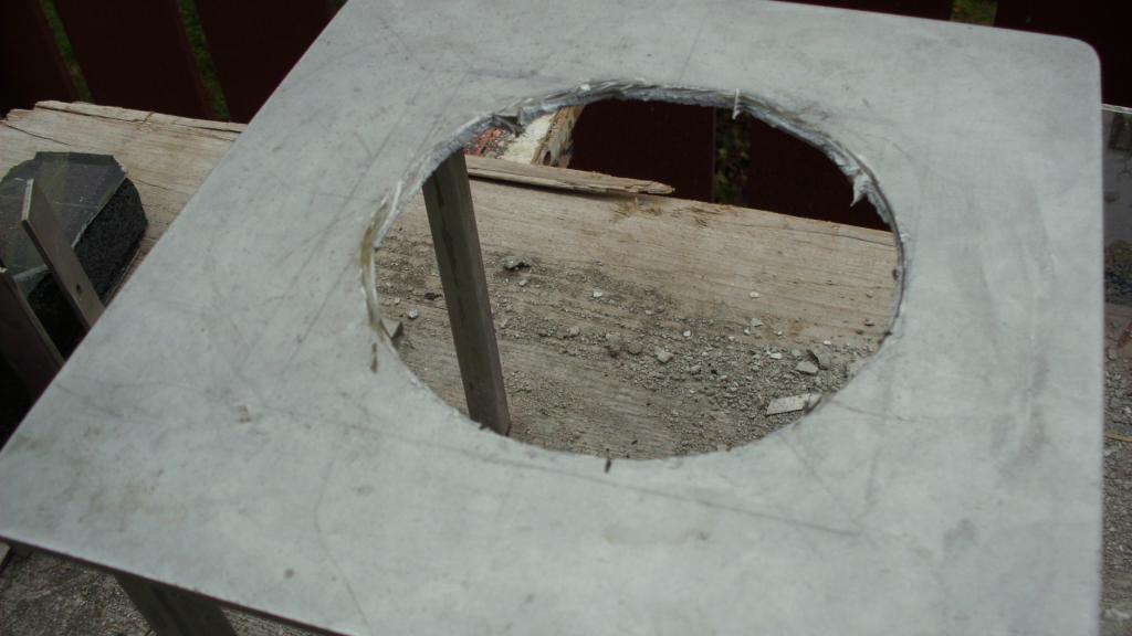

Der Duchmesser von 140 mm angezeichnet und ein Viereckiges Loch ausgeschnitten, mit Flex und dünner Scheibe.
Als nächstes die Rundung mit dem Dremmel und vielen kleinen Scheiben angefast eingeschnitten und herausgebrochen.
Rundun hergestellt
Rundun hergestellt
Das Ganze richtig verputzt und schön Rund geschliffen , dann das Rohr eingepasst. Das Rohr ging Stramm durch und wird nachher mit grossen Schweisspunkten verschweisst und hat nachher nur die Funktion der Klappe und der Abdeckung gegen Regen.

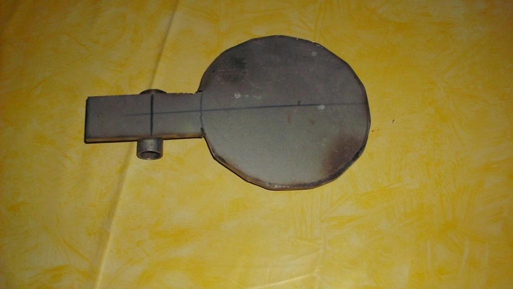

Die Klappe auch Edelstahl 4mm, mit der dünnen Scheibe , mit kleinen schnitten rund hergestellt und verputzt. Sieht dann so aus.
Klappe ausgetrennt
Klappe ausgetrennt
Ich denke von meinem Beruf als Lkw-Mechaniker habe noch nichts verlernt. Könnte ja mal unseren beiden Eicher Freunden unter die Arme greifen, wenn ein bestimmtes Teil brauchen. So für heute reichts mir , vorallem der bestialische stinkende Schleif- und Schweissstaub.
Ich werde mir deshalb ein :drink1: :wurst: zum Feierabend gönnen und weiter überlegen.

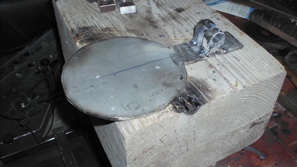

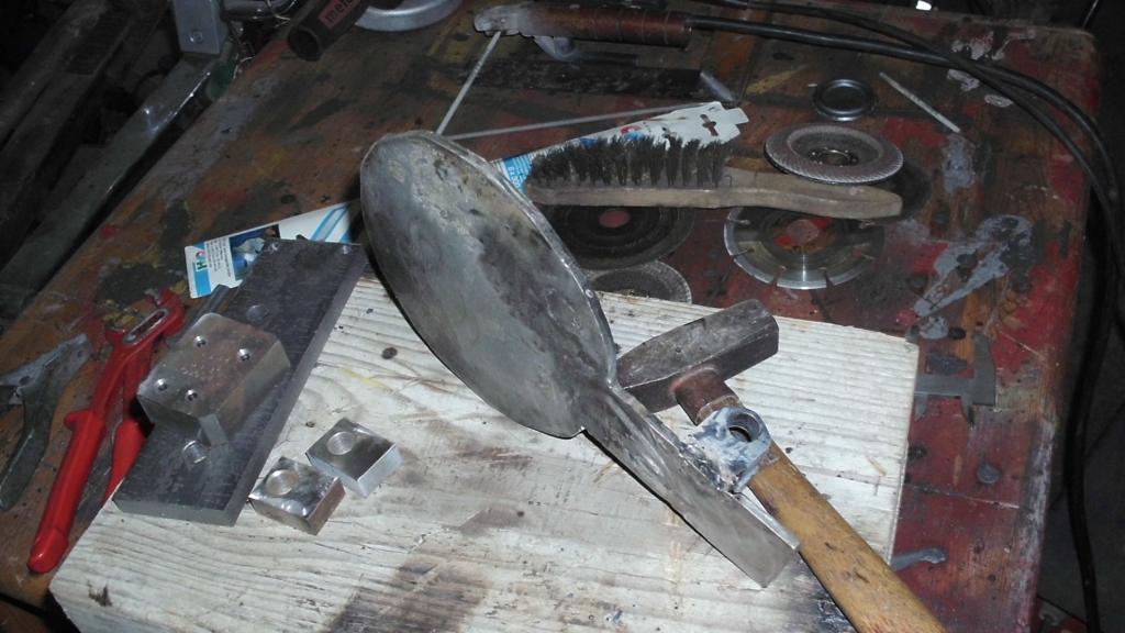

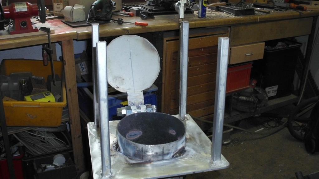

Hallo SBO-Freunde, es war wieder ein Erfolgreicher Tag . Es wurden vier Klötze hergestellt , um die Klappe beweglich zu machen.
Angeschweisst und noch ausgerieben.
Scharnier an Klappe
Scharnier an Klappe
Und von der anderen Seite , links seht ihr die Klötze.
andere Seite
andere Seite

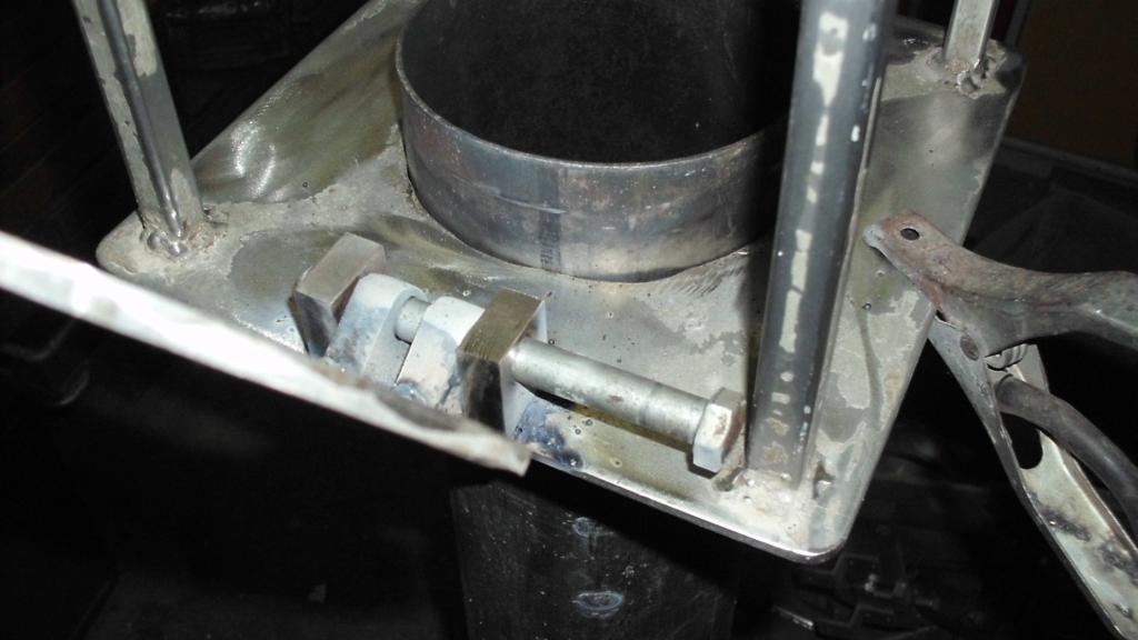

Das ganze mit der unteren Platte verschweisst , da passierte mir der Fehler , die Schraube ging nicht mehr raus und musste abgetrennt werden.
Untere Platte
Untere Platte
Platte unten auch zusammengeschweisst, alledings nur mit 5cm langen Nähten , muss ja nur die Platte halten.
Platte verschweisst
Platte verschweisst
Andere Seite , man sieht auch wie es durchgeschweisst ist, an den dunklen Stellen.
andere Seite
andere Seite

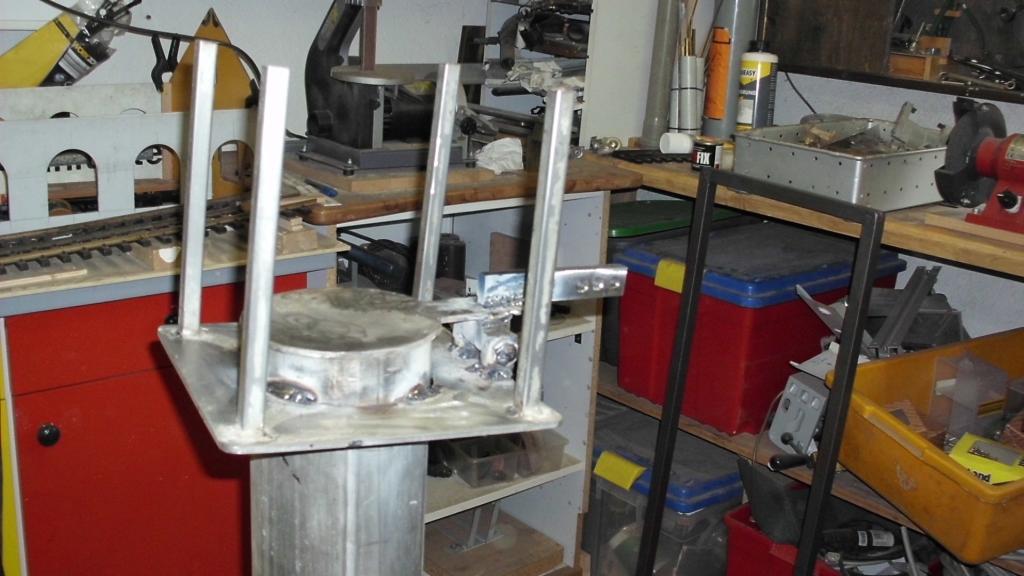

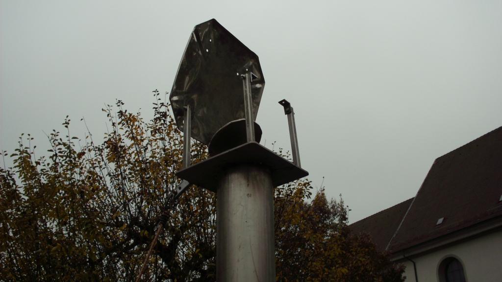

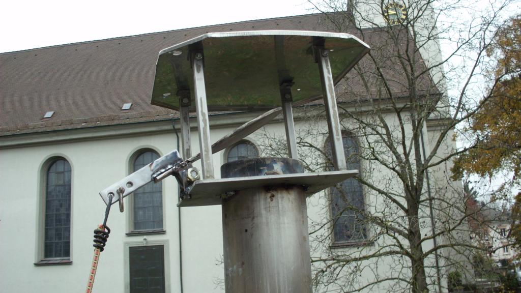

Mit dem Schornsteinbau ging es wieder weiter,unten am Rohr wurden vier Winkel angeschweisst, um das Rohr auf den beiden Stürzen festzumachen. Auf dem Bild kann man schon gut erkennen, wie es nach dem einfügen aussieht.
Rohr aufgesetzt
(203.55 KiB) 125-mal heruntergeladen
Anstatt des Gummi wird später ein Kette angebacht, wo man die Klappe bewegen kann.
Am oberen Teil habe ich eine Kaminabdeckung angebaut , die ich von unserer alten Kaminkrone hatte und die uns der Sturm vom Kamin herunterholte .
Abdeckblech von Kaminkrone

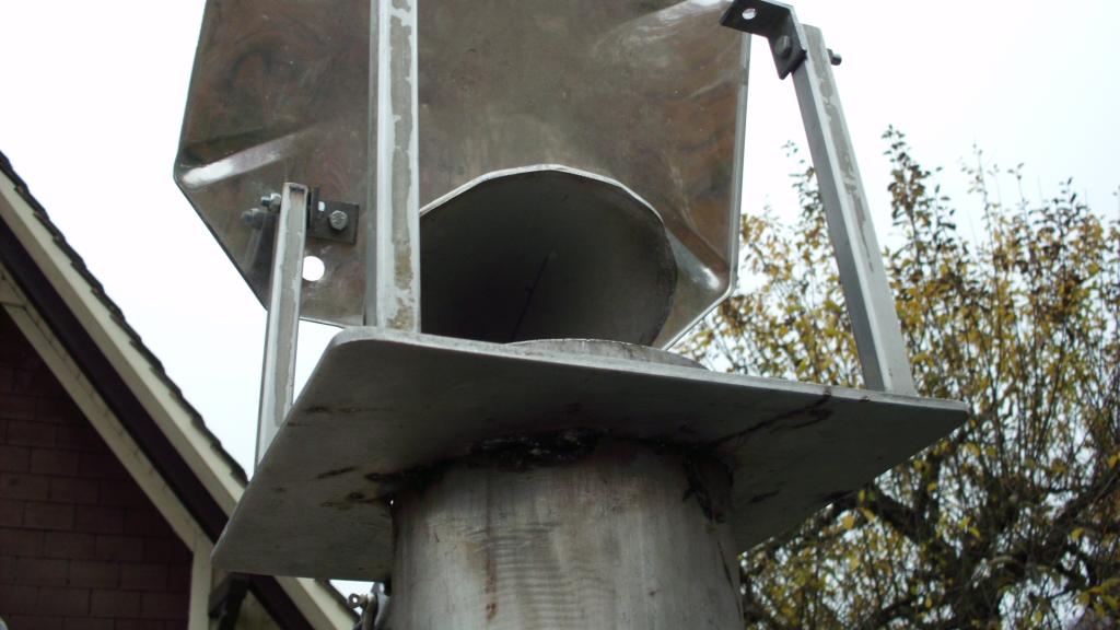

Wie sich es so gehört , kann das Blech auf der einen Seite ausgehängt und hochgeklappt werden, für Wartungsarbeiten , oder falls mal ein Brot drinn stecken bleibt, das durch den Ofen geflogen kam.
Blech hochgeklappt
Blech hochgeklappt
Das gleiche bild von der anderen Seite.
andere Seite
andere Seite

die Idee des Klappmechanismus am Ende des Ofenrohres finde ich grundsätzlich pfiffig.
Du solltest jedoch das Ofenrohr dämmen, sonst geht dir eine Menge wertvoller Hitze verloren.
Und noch eine Frage zur Kaminabdeckung:
Ist das auf dem Bild so verzerrt, oder hast du die Platte absichtlich etwas schräg angeschweißt? :boing: :undwech:

Hallo Steini, genau so habe ich es vor , ich werde den Schornstein mit einer Verkleidung versehen, wobei ich an eine Blechverkleidung gedacht habe. die innen mit Glaswolle isoliert wird . Richtig gesehen, die Kaminabdeckung ist mir leider beim Anschweissen verutscht und schräg geworden, kann ich aber nachher bei der Verkleidung wieder ausgleichen. Wenn der Kamin bis unter die Platte verkleidet ist , ist der Wärmeverlust nicht mehr so gross . Beim alten Rohr ging es hinten durch einen 90 grad bogen heraus, der mir schon zwei mal durchgebrannt ist, zum andern war die Klappe auch schon zum zweiten mal abgrostet und musste erneuert werden. Die Wärme war hinten einfach zu stark.
