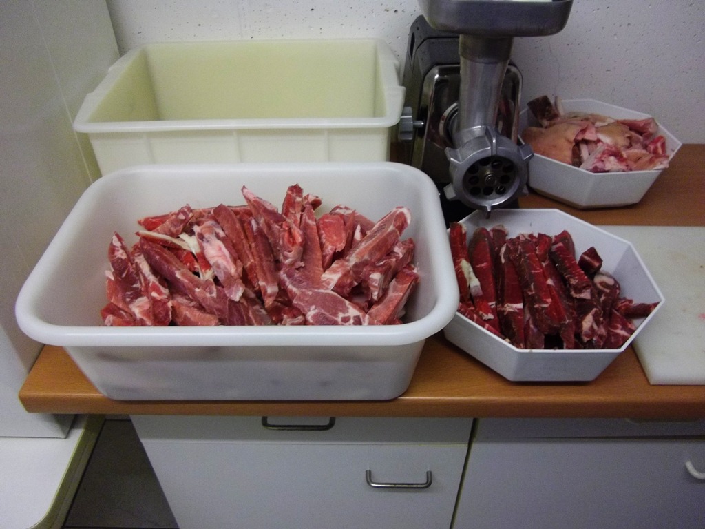

Alles Fleisch passend für den Wolf in Streifen schneiden und anfrieren, dann durch die
13er Wolfscheibe grob durchlassen.

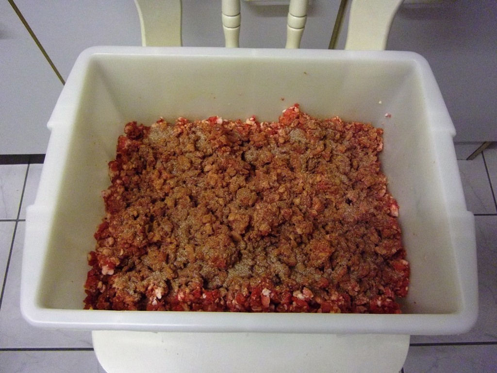

Die Gewürze kommen jetzt dazu, alles wird gut durchgemengt.
Die krümelige noch immer „saukalte“ Masse noch einmal durch die 3er Wolfscheibe.

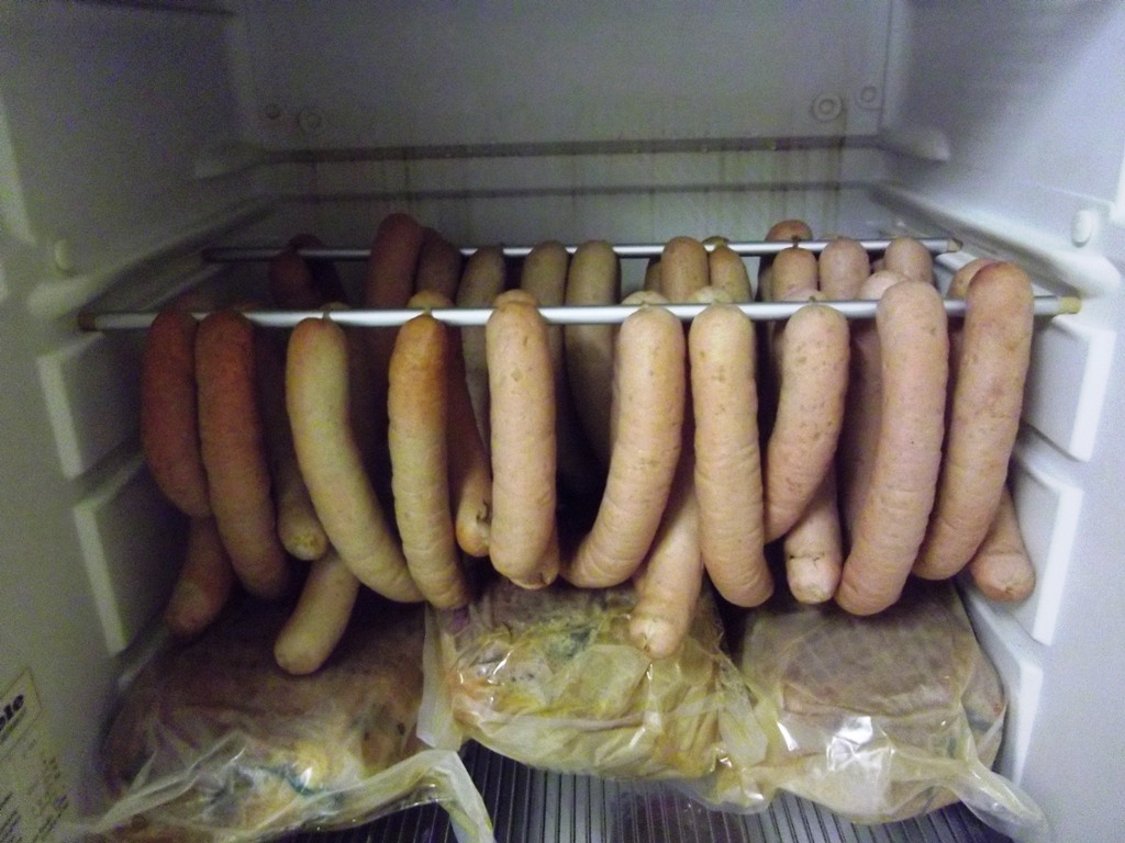

Nun werden sie noch bei 75°C für 30-35 min. gebrüht und nach dem brühen mit viel kaltem Wasser
zügig abgekühlt. Durch das schnelle Abkühlen bleibt der Darm „stramm“.
Vielleicht ist ja eine geplatzt, die schmeckt dann auch schon, wenn sie noch heiß ist……. :hunger:
Die Wurst kann nach dem erkalten über Nacht im Kühlschrank vakuumiert und eingefroren werden.

Fazit: Die Wurst schmeckt, die Gewürze passen, sie wird noch etwas nachröten, alles Paletti..... :wurst: :drink1: :undwech:
