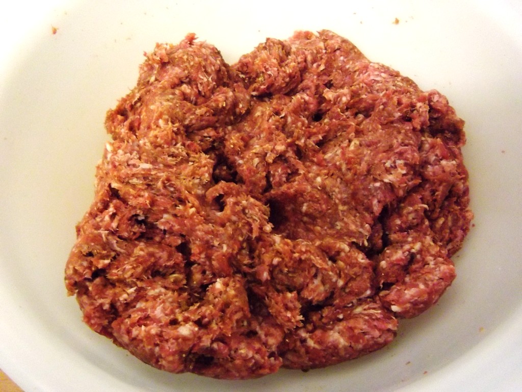

Das Fleisch wird leicht angefroren und durch die 5mm Scheibe gewolft.

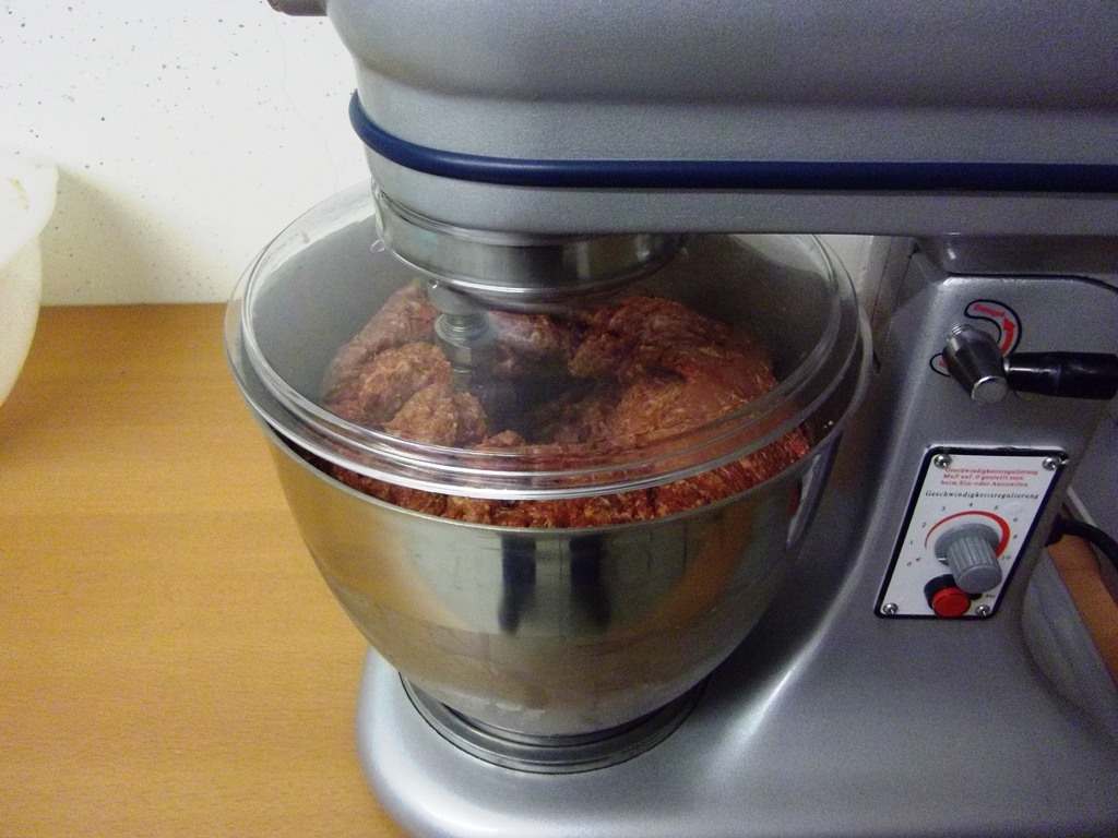

Dann alles gründlich miteinander vermengen.
Da geht auch ein Teigkneter! Die Finger sind nicht so „Blau“….. :pfeifend:

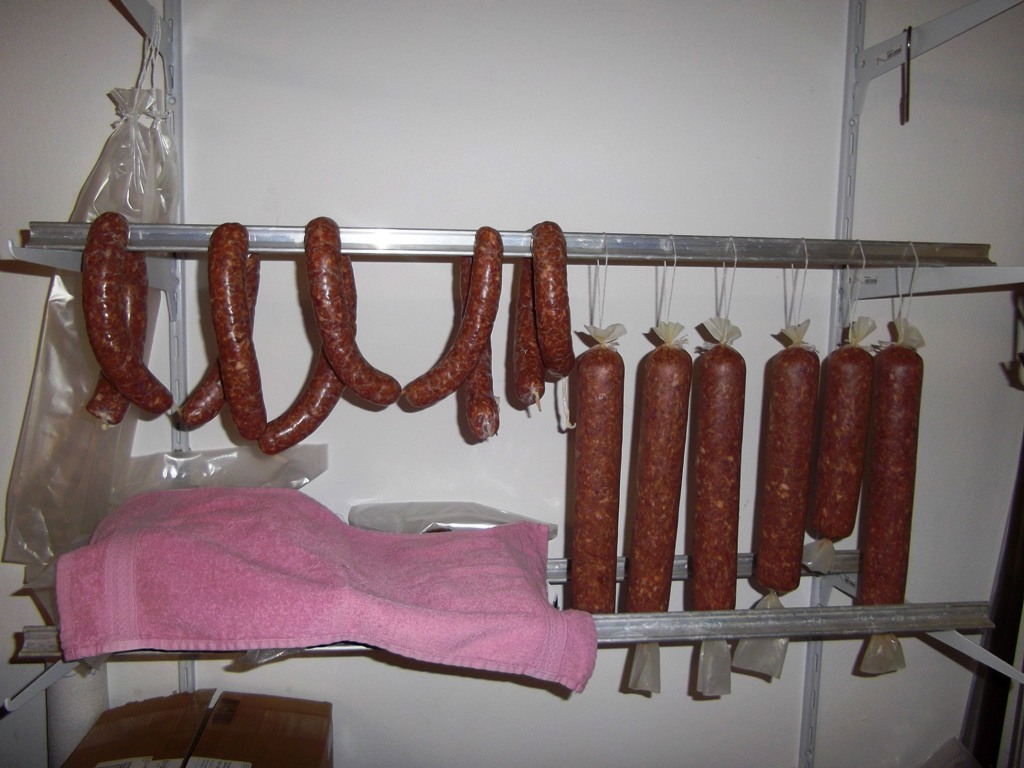

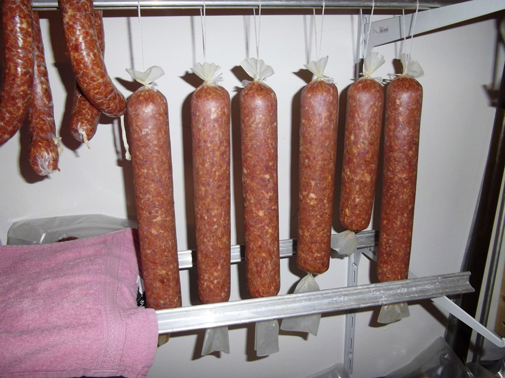

Das Brät mit dem Wurstfüller in räucherbare Därme Kaliber 40mm…(Naturin R2)
…..oder in Schweinedünndarm 30/32mm füllen und 2 Tage umröten/reifen lassen.
Danach kalträuchern, 3-4 mal, bis die Farbe passt.
1 Tag nach dem 1. Kaltrauch können die „Wilden Mettendchen“ schon verspachtelt werden…..
Den 40er Kalibern wollte ich 4 Wochen „geben“, nach dem 3-4 Kaltrauch.

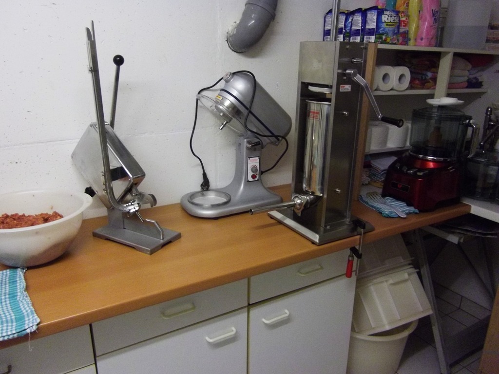

nette Mitarbeiter hast du da im Einsatz.
Besonders der Wurstclipper gefällt.
Wie wird das Brät im Küchenkutter, ganz fein und bindig, oder bleiben noch gröbere Stücke im Brät?
Kannst du den Kuchenkutter als Alternative zum richtigen Kutter, für kleine Mengen so zwischendurch, empfehlen??
Re: Gewinnspiel - Wursten
Holli hat geschrieben:Hallo Gerhard,
Hallo Martin!
Fein und bindig/klebt, je feiner vorgewolft, desto besser für den Kutter und das Ergebnis.
Bei 13mm vorwolfen und auch bei 8mm vorwolfen bleiben schon vereinzelt Stücke erhalten.
Liegt aber auch am Fleisch. Schweinebauch tut sich da schwerer als Abschnitte von der Keule......
Das ist bei nur 1 Minute Laufzeit aber auch kein Wunder.
Der ist um Längen besser, als mein 3 mal so teurer 3Liter Tischkutter von Kenwood....
Ich bin mit dem "Teil" zufrieden....... :dafuer: siehe nachfolgenden Link
Info Küchenkuttertest:
viewtopic.php?f=37&t=988
Ps. Kannst ihn dir gerne mal holen, um mal ein paar "Testläufe" zu machen. Iss ja nich so weit!

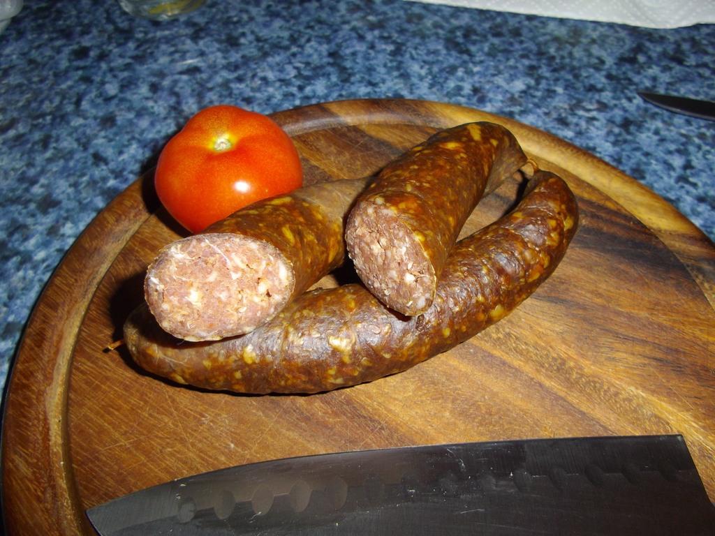

Neues von der "Franzosen Wurst" :pfeifend:
Heute Anschnitt.......
von den kleinen Dünnen.......

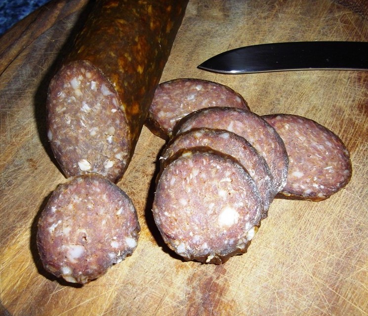

Hallo zusammen!
Die "Wildsalami" hab ich heute aus dem Räucherschrank geholt...
Da hatte ich sie auch nach dem "Eintüten" gleich reingehangen....
Die Temperaturen der letzten 14 Tage waren dafür gut....
Die Dünnen (30/32) sind schon fast vernichtet... :D (1x Kaltrauch)
Zwei hängen noch, mittlerweile knüppelhart, in der Küche....
Ihre Überlebenschance tendiert gegen Null.....
Die "Stracken" 40er Naturin R2 (4x Kaltrauch) habe ich vorhin reingeholt und mal eine angeschnitten....
Anschnitt franz. Wildsalami.JPG (207.62 KiB) 6294 mal betrachtet
Der "Speck" kommt natürlich nicht so zur Geltung, weil 1. das Magerfleisch sehr dunkel und
2. auch mit 4g Paprika reichlich "eingefärbt" ist...
Die Steinpilze schmeckt man gar nicht, da werde ich beim nächsten mal frische nehmen...
Den beginnenden Trockenrand werde ich nachher durch einvakuumieren stoppen...
.... der verschwindet im Vakuum wieder.....
Die Wurst liegt dann im Keller.... bei ca. 16°C...
Zum nächsten Verzehr wird sie 2 Tage vorher aus dem Vakuum befreit, lauwarm abgewaschen und mit
einem Küchentuch abgetrocknet.
In der Küche in Fensternähe (meist gekippt) hängt sie dann bis zum Anschnitt....
