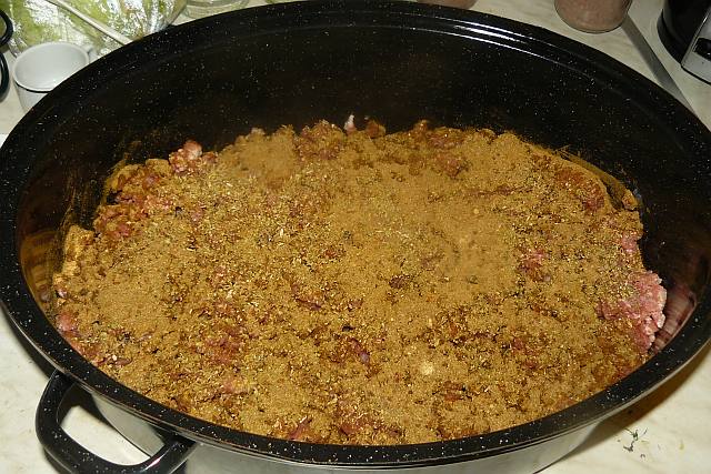

Dicke Mettwürstchen
Fleisch:
Schweineschulter, schier
Würze: (je KG)
20gr NPS
5gr Kümmel
5gr Oregano
3gr Knobi
3gr Pul Biber
2gr Pfeffer
2gr Curry
1gr Piment
1gr Ingwer
Verarbeitung:
Fleisch wolfen, würzen, ich habe das Brät in Rinder-Kranz-Därme gefüllt, zum umröten aufhängen, dann räuchern.

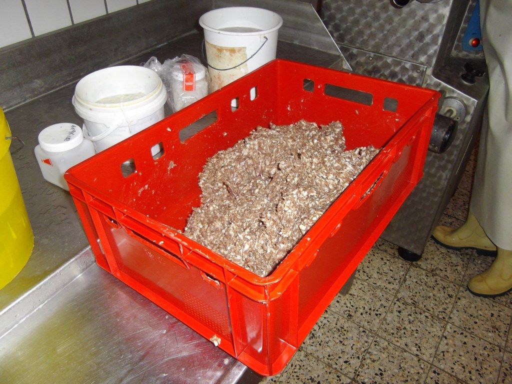

Rothirsch "Salami"
Fleisch:
700g mageres Hirschfleisch (Abschnitte)
300g kernigen Schweine Rückenspeck ( diesmal vom Bunten Bentheimer Schwein)
(Gesamtgewicht war 14kg)
Gewürze pro/kg
24g Pökelsalz (NPS), mit 0,4- 0,5% Nitritanteil
3g weißen/schwarzen Pfeffer, gemischt, gemahlenen, nicht zu fein
2g Macisblüte
5g Zucker (Traubenzucker/brauner Rohrzucker, halbe/halbe)
1g Piment, gemahlenen
1g Kümmel, gemahlen
1g Wacholderbeeren/Lorbeerblatt (gemischt und nicht zu fein gemahlen)
20ml Rum, der 2 Tage lang mit frischem Knoblauch „geimpft“ war
Es kam nur die Flüssigkeit an die Fleischmasse.
Zubereitung:
Die Fleischstücke wie immer von „groben“ Sehnen und von Knorpeln befreien,
für den Wolf passend, längliche Streifen zuschneiden und mit den Gewürzen
schon mal grob durchmischen.
Das Fleisch wird dann leicht angefroren und durch die 5mm Scheibe gewolft.
Dann alles noch einmal gründlich miteinander vermengen, Bindig kneten.
Da geht auch ein Teigkneter! Die Finger sind dann nicht so „Blau“…..
Das „Brät“ wird dann LUFTFREI in passende Därme gefüllt.
Ich habe bei der Menge wieder meinen „Spezi“ mit dem Vakuumfüller „bemüht“.
Diesmal habe ich einen genähten Kunstdarm, der einer Kälberblase nachempfunden ist, genommen.
Wird auch regional als „Feldkieker, Herkuleskeule, Kappe“, bezeichnet.
Die Bezeichnung ist: „Vl-Faser-Kappe 115/38“, Füllmenge ca. 1,2kg
Die Wurst, 12 Stück, hängt jetzt zum umröten/reifen bei ca.21°C und erhöhter Luftfeuchtigkeit,
für 3-4 Tage, um danach kaltgeräuchert (6 Stück) zu werden.
6 Stück werde ich mit Edelschimmel Kulturen „Impfen“, die sollen dann lufttrocknen.
Die „erhöhte“ Luftfeuchtigkeit von über 90% „regel“ ich mit Warmwasser aus einer Sprühflasche.
Starterkulturen/ Pökelrot „Extra“ wurden nicht verwendet.

Fertig angeliefert zum Abfüllen

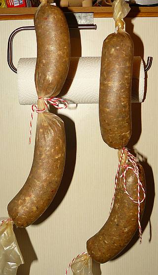

TJP1976 hat geschrieben:Dicke Mettwürstchen
.....Bilder nach dem Räuchern und dem Anschitt fehlen noch :pfeifend: ....
Irgendwie kann ich meinen Beitrag nicht ändern?
hier das Bild nach dem räuchern
Nach dem räuchern
Nach dem räuchern
und das Bild vom Anschnitt :wall:
Das Schnittbild gefällt mir gar nicht!<br />Weiß einer wie es besser geht?

Hallo Torsten!
Hoffentlich passt wenigstens der Geschmack? :pfeifend: :)
Die sehen aus wie.... "nicht fest/prall genug gefüllt, LUFT mit eingefüllt.....
...sieht man bei der Abbindung.....
Die sind auch zu schnell getrocknet, daher der ausgeprägte Trockenrand.....
.... da passte Temperatur und Feuchte nicht....
Reparatur Vorschlag: Nachbinden, damit der Darm wieder stramm wird und dann vakuumieren 10 Tage,
so geht der Trockenrand wieder zurück :lupe: .....(die Hoffnung stirbt zuletzt).....
Nachbinden geht auch mit einer "Taillienschnürung", nur nicht zu fest, sonst Darmriss :rofl:
Wenn sie ja schmecken, wovon ich ausgehe, dann kannst du sie zur "Abendbrotlichen Vernichtung" freigeben.... :hunger:
Zum Schnittbild sach ich jetzt nix, dass sieht nach stumpfen Messern aus und nicht entfernten "Groben Sehnen"......
Auch sieht die Wurst "Innen" noch recht frisch/weich aus, sodass beim Anschnitt das "Bild" verwischt....
:mmeinung: ohne irgend welche Boshaftigkeit..... ;) :erledigt: :drink1: :undwech:
