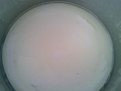

Dann sah die Galerte so aus:

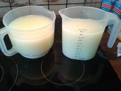

und die Molke abgeschöpft
Hat jemand Lust auf ein Molkebad? Als Frau leg ich Wert auf gutes Aussehen und so ein Molkebad sorgt für eine schöne Haut :bussi:

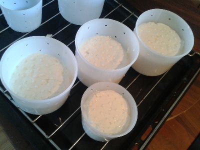

Danach Förmchen gefüllt und zum Abtropfen in der warmen Küche aufgestellt
Meine anfänglichen Küchensauerreien habe ich mittlerweile gut im Griff. Ich stelle meine Förmchen auf ein Backofengitter, darunter eine Fettpfanne. Ist diese voll hebe ich das Gitter mit den Förmchen auf eine zweite Fettpfanne und leere die erste aus.
Bei der Camembert-Produktion es es wie folgt weiter: Nach 30 min. wird zum ersten Mal gewendet, dann nach einer Stunde, dann nach zwei, dann nach vier, dann 8. Die Küche sollte dabei immer über 20 Grad Temperatur haben, damit die Molke gut ablaufen kann. Die Käsemasse bleibt für einen Tag in den Formen. Da ich eine recht kalte Küche habe, schiebe ich die Förchen mit Gitter und Fettpfanne und den Ofen und lasse die Lampe brennen. Dadurch sind die Förmchen immer schön warm und ich brauch kein offenes Feuer in der Küche zu machen um diese aufzuheizen.
Wenn sie schön abgetropft sind, kommen sie raus aus den Formen und können hier auch noch etwas abtropfen. Am nächsten Tag dürfen Sie in ein Salzbad und reifen dann ca. 6-8 Tage im Gästezimmer bei ca. 13-15 Grad. Jetzt entwickelt sich der Schimmel. Sind die Käse gut davon bedeckt packe ich sie in Käsepapier und ab in den Kühlschrank bei ca. 6-8 Grad. Dort lagern sie nochmals ca. 2 Wochen. Alle zwei Tage packe ich sie aus und gucke, dass sich kein Fremdschimmel gebildet hat (war noch nie der Fall) und lege sie umgedreht wieder in den Kühlschrank. Ich drücke dabei auch auf den Käse und spüre so, ob er weich wird. Bisher ist bei mir noch keiner unbeabsichtigt ausgelaufen...
