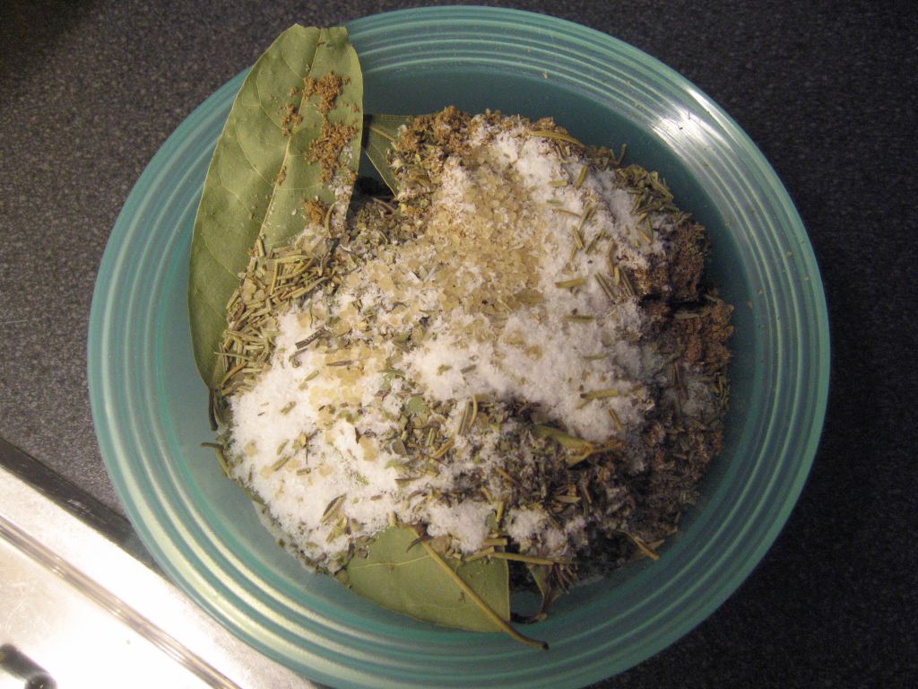

Die Mischung für die Schweinelachse sah so aus:

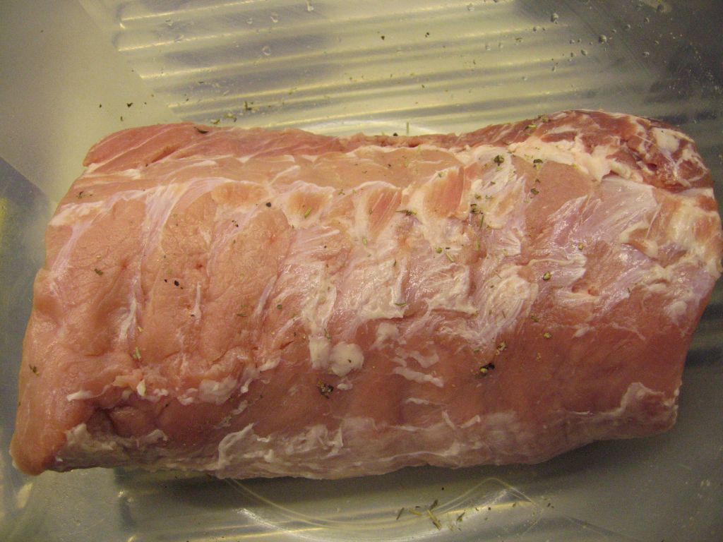

Die Schweinelachse ist 1,889 Kg schwer und sieht so aus:
Von der anderen Seite:
Fertig für den Kühlschrank sieht es dann so aus:

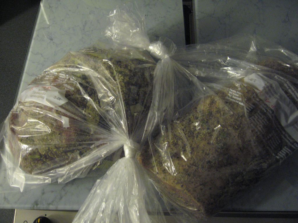

Wir haben beide in einen Gefrierbeutel 8 Liter eingesperrt und jetzt im Kühlschrank gelagert.
Dort werden sie jetzt die nächsten vier Wochen verbringen.

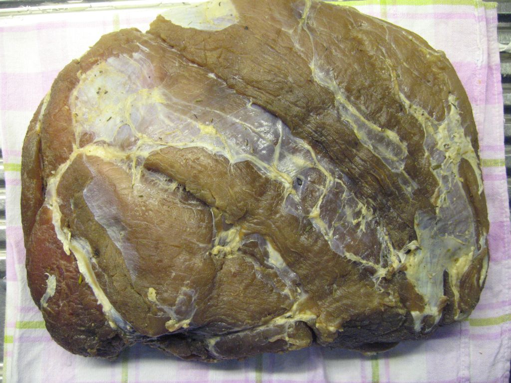

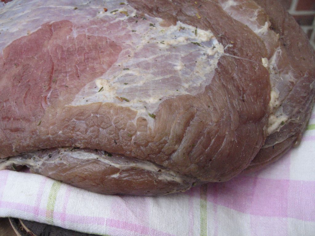

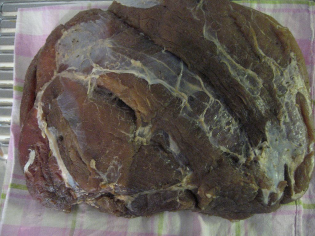

Da das Räucherfass jetzt kurz vorm Richt-/ und Betrinkfest steht habe ich heute morgen so bei mir gedacht:
Holste mal die alle zwei Tage gewendeten Schinken aus der Kühlung und befreist diese zuerst aus der Lock Lock Dose und danach aus dem Gefrierbeutel.
So weit alles ganz gut.
Als ich allerdings den ersten Beutel losschnitt dachte ich: Mich trifft der Schlag.
Es stieg ein extrem müffeliger Geruch auf, das Fleisch wurde sodann von der Pökelgewürzware befreit und gewaschen inklusive der Trockentupfung mit
einem frischen Geschirrhandtuch, was soll ich euch sagen Gewürze weg MÜFFEL immer noch da, der nächste Weg war der zur BIO Mülltonne.
Was blieb das kann ich Euch sagen weiche Knie und Angst, gepaart mit grenzenlosem Respekt vor der Befreiung der Oberschale, Kollege Schweinelachse,
hatte ja schon den Wohnsitz gewechselt, gleiches Prozedere mit der Oberschale durchgezogen in der Hoffnung das es dort besser war, der erste Eindruck
war sehr positiv, der Pudding in den Beinen wich der Festigkeit wie sie sonst nur eine Statue hat, also weiter Tüte weg, Gewürze abgewaschen und im
ersten Augenblick auch recht hübscher Anblick.
Nur dann, dann kam Sie GöGa, hier darf ich noch einschieben das ich ein paar Jahrzehnte Philipp Morris seinen Reichtum vergrößerte in dem ich der
Lucky mit dem Strike genußvoll frönte.
Der Abschluß des Geruchstestes durch GöGa ergab eine weitere Beisetzung im BIO Abfalleimer, zuvor haben ich natürlich noch Fotos gemacht.
Gepökelt wurde im Gefrierbeutel, innerhalb einer Lock Lock Dose in meinem Partybierkühlschrank der auf Stufe 2 stand.
Wo ist der Fehler??

Habe mir Deine Würzmischung angesehen und habe einen Verdacht!
Du nimmst kein NPS, nur Meersalz.
Das geht nur gut, wenn das Fleisch komplett mit Salz bedeckt ist, sonst gewinnen die Mikroben Oberhand.
Zudem hast Du noch Luft im Beutel gelassen, d.H. einige Teile des Fleisches, das nicht mit Salz bedeckt war, stand "nur kühl".
Beim pökeln geht es darum alle Keime möglicht schnell zu eliminieren, damit sie das Fleisch nicht zersetzen können.

@ Siggi
Also meinst du hat das nichts mit der längeren Laufzeit des Pökelvorganges zu tun?
Es gibt doch unzählige Berichte von Pökelung nur mit Meersalz, da funktioniert es doch auch wunderbar.
Na da hilft wohl nur, Kopf hoch und einkaufen fahren und eine weitere Pökelung beginnen.
Meint ihr ich sollte dann einfach 50:50 machen, NPS und Meersalz das würde es doch dann schon bringen.
Dann mache kleinere Schinken und auch welche nur mit Salz und welche mit zusätzlichen Gewürzen, hach jetzt habe ich schon wieder tausend Ideen im

Lake war jetzt im Beutel nicht wirklich vorhanden, also zumindest nicht so wie es hier sonst zu sehen ist.
Hat es säuerlich gerochen![]()
Was war für eine Temperatur im Kühlschrank![]()
Ich hatte den Kühlschrank noch nicht ausgezogen und jezt gerade hatte er 1° Gra Celsius
Ich sach ma, dass die Biotonne zu voreilig war![]()
Für's nächste Mal rate ich, Salz und Gewürze für jedes Stück Fleisch einzeln bestimmen (Abwiegen).....
Das habe ich getan, habe das genau Gewicht genommen und dann pro Kilogramm die von mir oben angegebene Würzmischung
..... das Fleisch mit den abgewogenen Gewürzen gut einreiben und mit dem "Restgewürz" in die Tüte, dann vakuumieren....
vakuumiert habe ich nicht dafür aber die Luft aus der Tüte gesaugt.

hobbywurster hat geschrieben:Andy 28 hat geschrieben:
Der erste hat sehr säuerlich gerochen das war überhaupt nicht mehr feierlich
Och bitte NEIN nicht auch das noch.![]()
NUR INFO! http://klickmal.com/CK/kleinemetzgerei/ ... ung_01.pdf
Gilt dieses dann auch für jede andere Art von Fleisch welche Schinken werden soll, also ohne Schwarte drumzu?

Hallo Andy!
Wenn du noch etwas retten kannst aus der Biotonne, dann wasche die Stücken richtig ab.....
dann abtrocknen mit Küchentuch, häng sie zum einbrennen/durchbrennen ein paar Tage kühl.....max. 10°C
und dann schauste mal
Als Tipp empfehle ich dir unsere "Schinkenabteilung" viewforum.php?f=58
Soviel mir bekannt ist, hat es da jedwede Art von Schinken immer geschafft.....
egal wie und mit was "Gesalzen"
