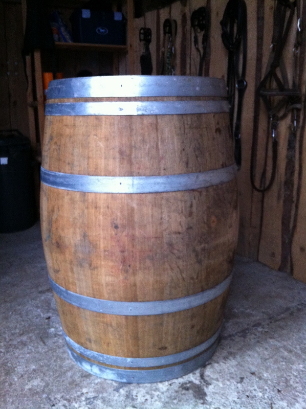

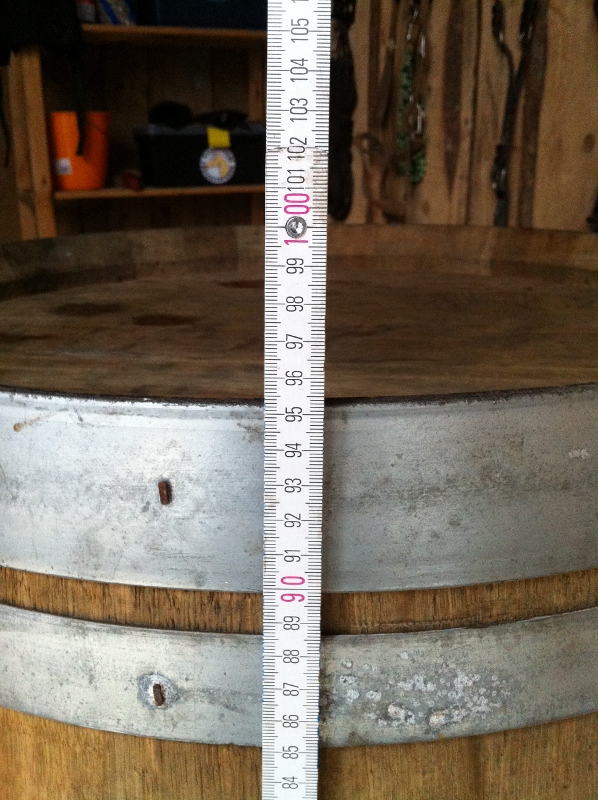

Heute ist das Weinfass angekommen. Nächste Woche wird gebastelt :applaus: :drink1: :drink1:
IMG_0425 (598x800).jpg (290.75 KiB) 19491 mal betrachtet
IMG_0424 (598x800).jpg (321.94 KiB) 19491 mal betrachtet
