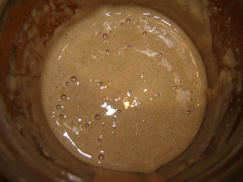

Hier mal ein Bild von meinem reaktivierten Roggensauer, den ich gestern um 20:00 Uhr angerührt habe.

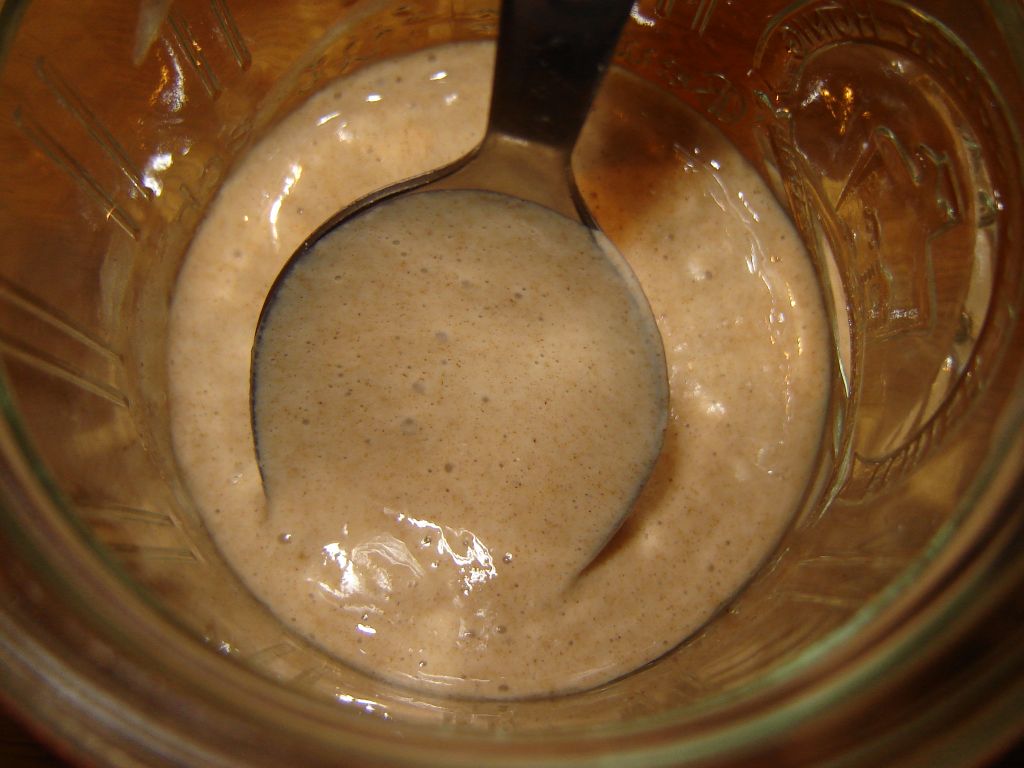

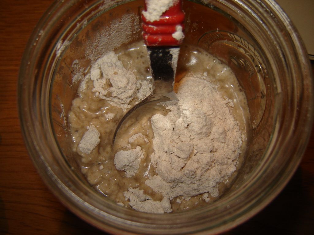

Das bräuchte ich zwar nicht, da ich genügend aktives ASG im Kühlschrank habe, möchte euch aber zeigen, wie man eine Trockensicherung "zum Leben" erweckt.
Dazu habe ich 2 EL "UR"-Sauerteig in ein sauberes Schraubglas verfrachtet, 40 g Wasser und 40 g Roggenmehl Type 1150 dazugegeben und alles zu einem homogenen "Teig" verrührt.
Nun steht er für einen weiteren Tag auf der Fußbodenheizung.
Siggi, schmeck mal am Dinkelsauer, der müsste jetzt einen deutlich sauren Geschmack haben.
Dann solltest du ihn auch so weiterführen, wie ich es gezeigt habe - jedoch weiter mit Dinkelmehl.

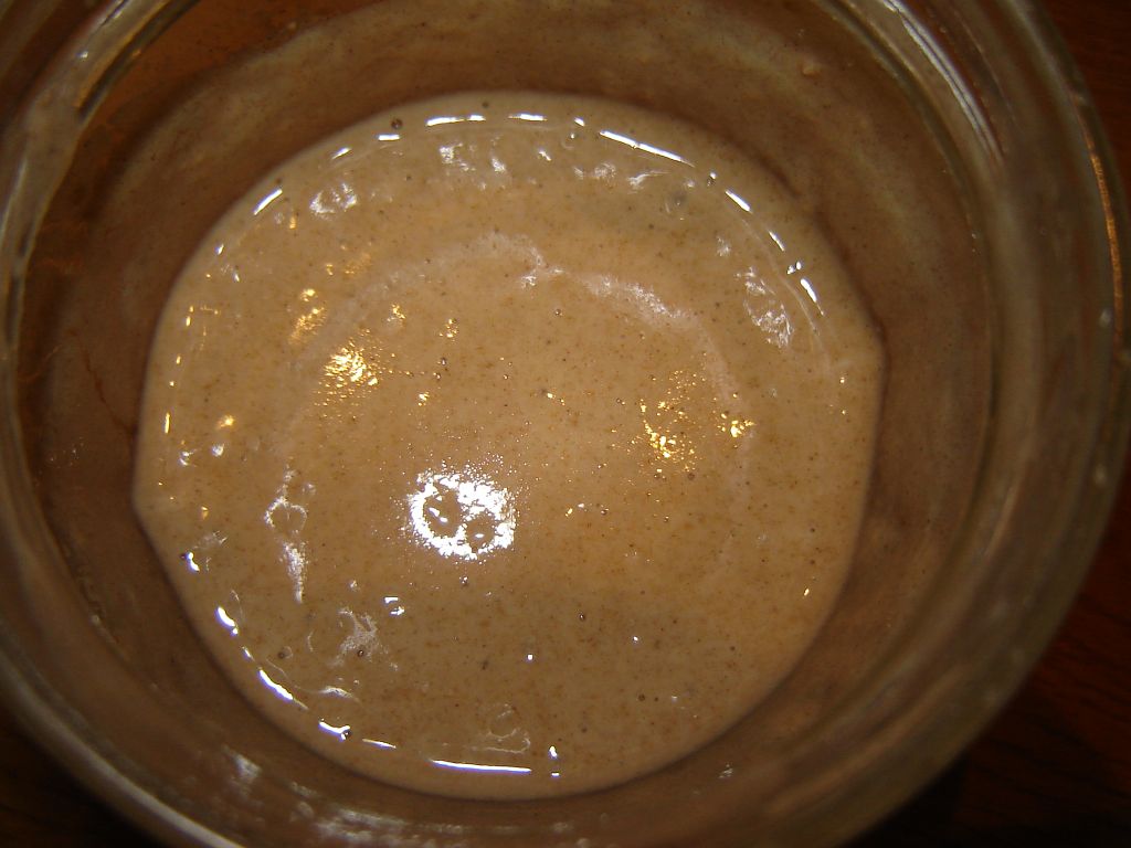

Siggi hat geschrieben:... Wie mache ich jetzt weiter? Wieder füttern?
Stell' mal bitte Bilder von den beiden ST's ein, dann kann ich genaueres sagen.
