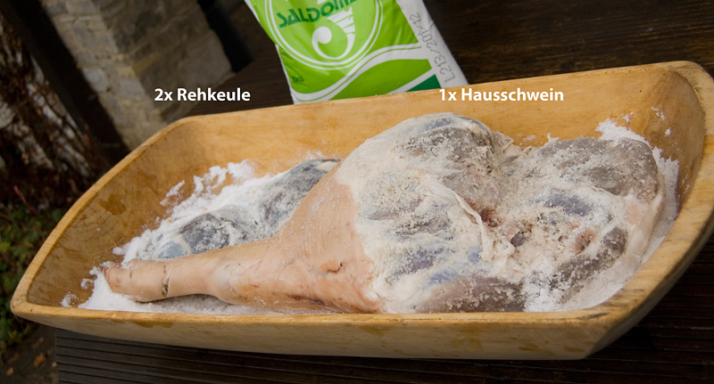

drei Wochen lang werden meine zukünftigen Schinken komplett mit Meersalz umhüllt liegen
um den 7. Januar herum sind drei Wochen vorbei und nach Rücksprache mit Klaus wird dann das Salz abgebürstet.

Hallo Michel.
eine interessante Sache. Da bleibe ich dran.
Ganz schwach kann ich mich noch daran erinnern, wie mein Vater in Kindertagen, ganze Schinken in Salz vergraben hatte.
Trotzdem war der Schinken hinterher nicht versalzen.
Nach der Pökelung, wärend der Reifung, wurden die Stellen an denen die Knochen aus dem Schinken schauten, mit Pfeffer eingerieben.
An mehr kann ich mich kaum noch erinnern. Muss wohl so ca. 45 Jahre her sein.

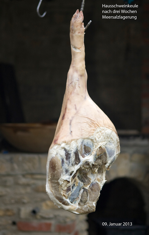

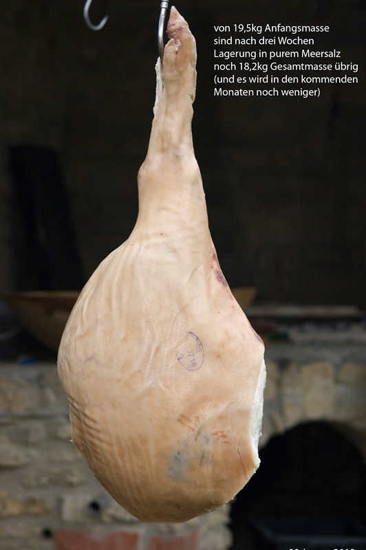

Gestern Abend habe ich ihn aus der Salzpampe genommen und das anhaftende Salz abgebürstet:
Der Kumpel hat schon etwas Masse verloren. Nun hängt er etwa bis Ostern an einem dünnen (somit hoffentlich mäusesicheren) Drahtseil an einem Balken unseres stockdunkelen Dachbodens.

Die Knochen im Schinken sind ein Problem ....da würd ich ein " Auge " drauf halten....
