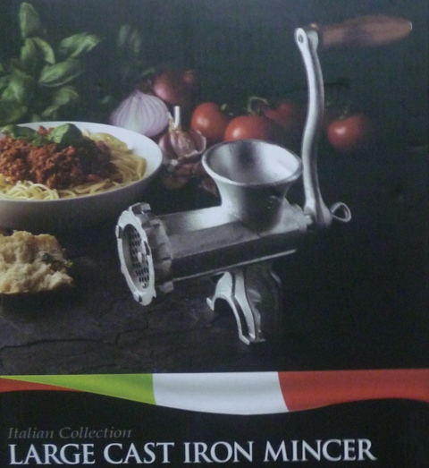

hab da mal ne Frage,
welche Lochscheiben für den Fleischwolf wird für welche Wurst eingesetzt?
Der Fleischwolf Größe 8 ist mit Handkurbel.
LG Bernd
Wolf 8.jpg (121.9 KiB) 9574 mal betrachtet

also die Lochscheiben
haben einen Lochdurchmesser
1. Scheibe 5,0mm
2. Scheibe 6,5mm
3. Scheibe 8,0mm
welche soll ich für Mettwurst nehmen?

Hallo Bernd,
ich würde die 5 mm Scheibe für Mettwurst nehmen.
Für Mettenden und Pfefferbeißer verwende ich 3 mm Scheiben.

Bernd hat geschrieben:also die Lochscheiben
1. Scheibe 5,0mm
2. Scheibe 6,5mm
3. Scheibe 8,0mm
Bernd
Für die "Schnellesser Mettwurst" bis Kaliber 40mm, die 5mm Scheibe.....
Für Mettendchen bis Kaliber 30/32 habe ich schon 8mm genommen....
Für Mettwurst als Dauerwurst, also länger gereifte, ist eine 3mm Scheibe angebracht....
Schnellesser Mettwurst u. Mettendchen kann man noch mühsam zu zweit mit dem Handwolf abfüllen.... :dagegen:
Für "Dauerwurst" ist ein Wurstfüller zwingend notwendig.... :dafuer:

Ist die 5 mm Scheibe für die Pfeferbeißer zu "grob"
Re: Lochscheiben für den Fleischwolf
Bernd hat geschrieben:Ist die 5 mm Scheibe für die Pfeferbeißer zu "grob"
Nein!
Von der "Herstellung" ...... :bilder:
:durst: :undwech:
Das für den Wolf passend zugeschnittene Fleisch würzen und ein wenig anfrieren....
bzw. wenigstens 0°C kalt verarbeiten....
Gut bindig mengen, es muß ein wenig "Kleben"......
Beitrag von Holli »
Nein, zu grob ist die 5 mm Scheibe nicht.
Ist halt alles Geschmacksache. Ich persönlich mag die dicken Speckstücke in der frisch zu essenden Rohwurst nicht so gerne.
Und um so größer die Bohrung der Lochscheibe, um so größer sind die Fettstücke hinterher in der Wurst.
