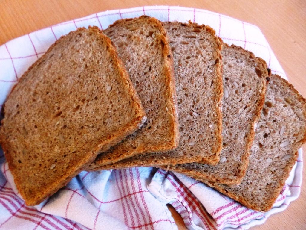

aus dem e-baker (Onlinezeitschrift für Bäcker)habe ich die Dinkelkruste nachgebacken.
Um das Originalrezept als Exceldatei downloaden zu können, muß man sich bei e-baker kostenlos registrieren.
Ich habe das Rezept auf eine haushaltsübliche Menge heruntergerechnet und dem Rezept Dinkelsauerteig zugefügt.
Im Original wurde Dinkeltrockensauer verwendet. Das kann ich nicht nachvollziehen, da in dem Rezept schon ein Kochstück, ein Brühstück und ein Quellstück vorhanden sind. Da kommt es auf den selbst angestellten Sauerteig beim Aufwand auch nicht mehr an.

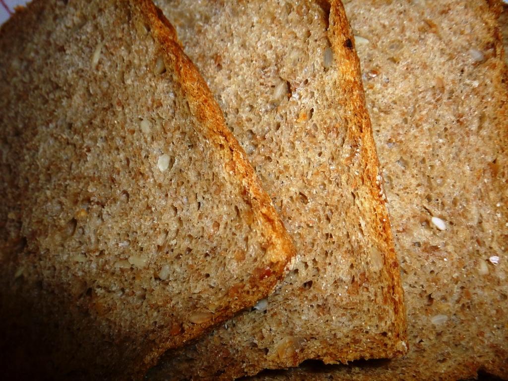

Das Brot ist locker und fluffig, erinnert mich durch seine Leichtigkeit ein wenig an ein Vollkorntoast oder Sandwichbrot.

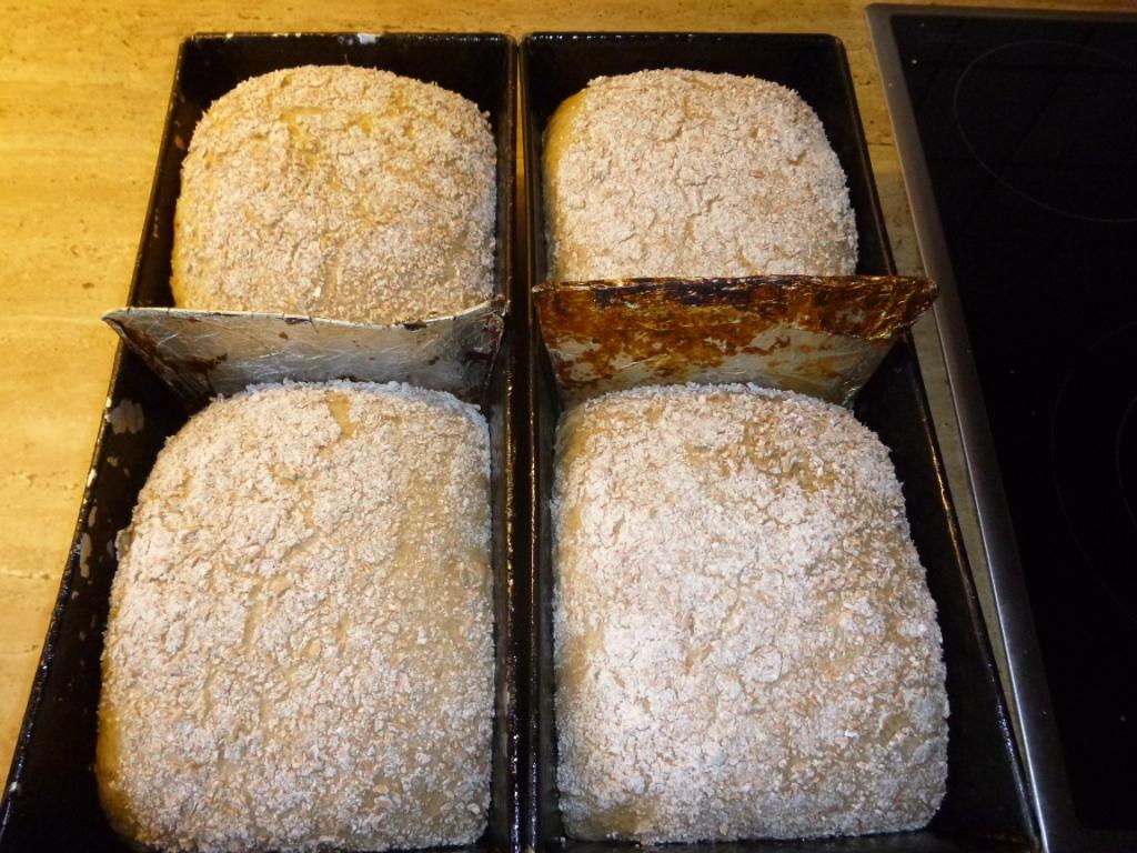

Dekor: Dinkelschrot
Teigeinlage: 900g ergibt 4 Brote a ca. 750g

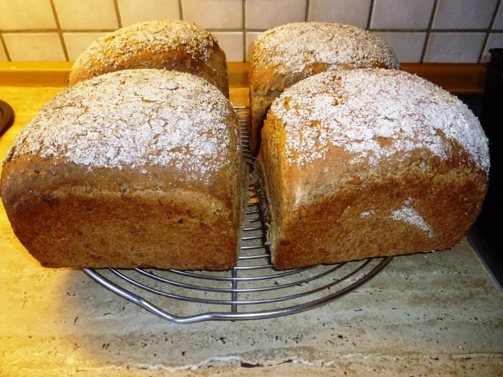

Bei voller Gare schieben.
Anbacken bei 230°C fallend auf 180°C ca. 70 Minuten
Durch die diversen Vorstufen bekommt der Bäcker viel Wasser ins Brot ohne eine feuchte Krume zu produzieren, da das Wasser gut gebunden wird.
Das trägt zu einer langen Frischhaltung des Brotes bei.

Holli :respekt: :respekt: :respekt:
Die sehen echt fantastisch aus, könnte ich die auch frei schieben?

Sieht sehr lecker aus :respekt:

Das Rezept liest sich gut und die Brote sehen sehr gut aus.
Das macht Lust auf "abkupfern".

sauber. Ein Brot mit Anspruch und sieht gut aus.
Morgen gehe ich Mehl kaufen. Ich habe ne Mühle hier entdeckt. Wenn ich die Sorten bekomme, dann probier ich es auch abzukupfern.

Hallo Andy,
der Teig ist fest genug um daraus problemlos auch frei geschobene Brote herstellen zu können.
