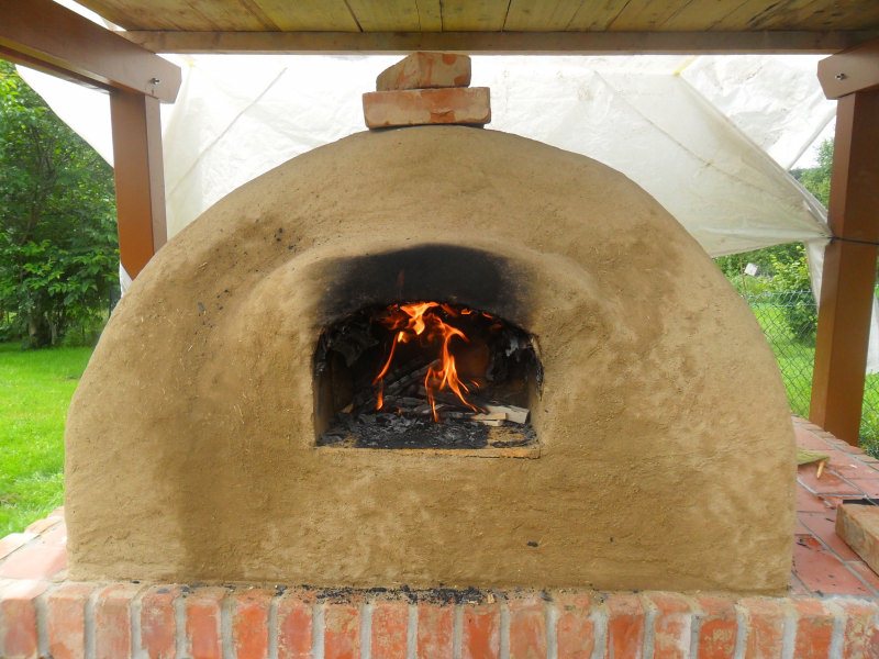

obwohl noch nicht fertig mit dem Dach musste ich den Ofen nach dem Urlaub einfach anmachen. 6 Wochen Trockung sollten reichen.<br />Dach wurde provisorisch erstellt.
Um das provisorische Dach nicht zu gefährten, habe ich die Öffnung für das Abzugsrohr mit <br />Steinen einstweilen abgedeckt. Deshalb ist der Ofen vorne auch so stark verraucht UND weil ich auch die vordere Schalung ausgebrannt hatte und die Flamen Hochschlugen. Leider war die Plane nicht dicht, was mir später den Schweiss auf die Stirn getrieben hat. Die Hitze tat ihr übriges.

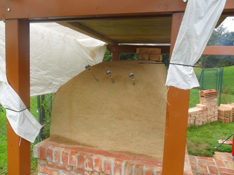

Hier sehr schön die Hülsen mit den Thermometern zu sehen. Wichtig, damit die Thermometer entnommen werden können, während die Hitze für diese zu hoch ist - in der Anfeuerphase. Ausserdem sind die Hülsen unterschiedlich tief im Lehm um die &quot;Speicherung&quot; im Lehm verfolgen zu können.
Hier sehr schön die Hülsen mit den Thermometern zu sehen. Wichtig, damit die Thermometer entnommen werden können, während die Hitze für diese zu hoch ist - in der Anfeuerphase. Ausserdem sind die Hülsen unterschiedlich tief im Lehm um die "Speicherung" im Lehm verfolgen zu können.

Das sieht sehr gut aus, ich stelle mir es schon mit Inhalt vor.
Wie groß ist die Fläche innen?
Wünsche Dir allzeit gute Backergebnisse.

So sind's halt die ungeduldigen Backofenbauer. Dafür habe ich allergrößtes Verständnis.
Schön geworden ist das Teil. Ist ja nochmal alles gut gegangen, dann mal weiterhin viel Glück damit.

wie lange müsste man den idealerweise warten?
6 Wochen ist ja schon ne gute Zeit in der der Ofen trocknen kann
