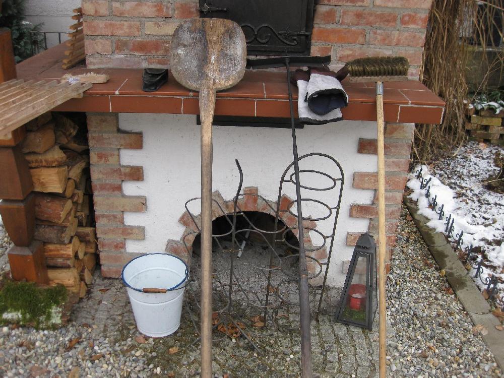

Das verwende ich auch! Ich wickle den Sack um meine Aschekrüke -links von den Backhandschuhen-! Der Sack ist nicht drauf, der trocknet gerade :pfeifend: :
Was müssen dass für Schmerzen sein .
