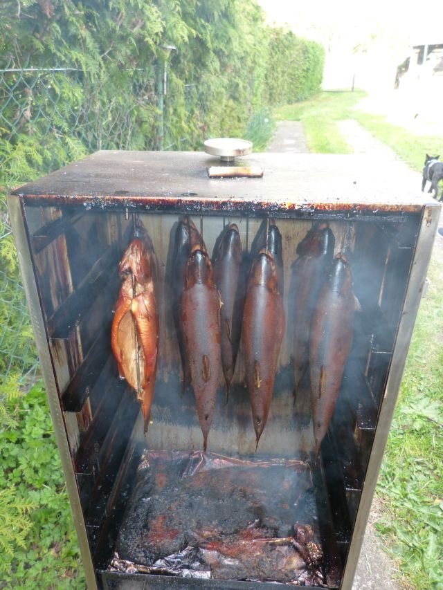

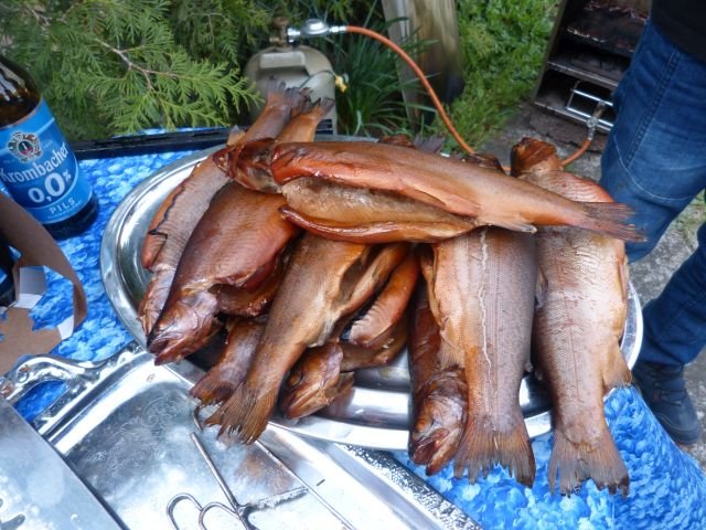

Re: Hallo Raucherfreunde ein Rezept für alle Fischarten.
Verfasst: Sa 16. Apr 2022, 09:02
von Feuergerd
Unser Traditionelles Essen am Karfreitag.
Mit freundlichen Grüßen aus dem Saarland
Verfasst: Sa 16. Apr 2022, 09:34
Toll, da hast schöne, fleischige Forellen an Land gezogen.
So schöne Ware habe ich in meiner Gegend noch nie gesehen.
Und dein Ergebnis: Eins A mit Sternchen - Frohe Ostern!
