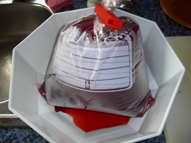

Ca. 1,5 Liter frisches Schweineblut

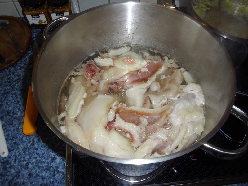

Backe, Schwarten und Reste vom Schulterfleisch wurden in ca. 90 Min. gegart, nicht gekocht.
Danach direkt mit den geschmorten Zwiebeln durch die 3mm Scheibe gewolft.

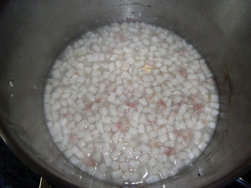

Der gewürfelte Rückenspeck wurde kurz überbrüht, damit er das Blut nicht annimmt!
Alles kam nun mit dem nicht erwärmten, aber durchgesiebten Blut zusammen.

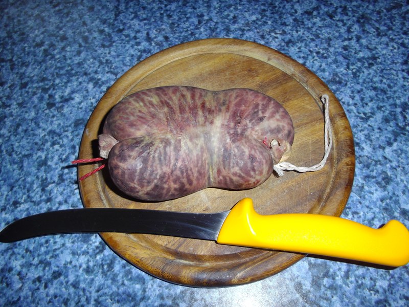

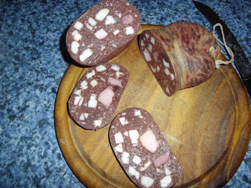

Die kleinste habe ich vorhin nach einer Nacht im Kühlschrank angeschnitten…..
Die Gewürze passen super…….
Der „Rest“ hängt jetzt im Kaltrauch, bei den derzeitigen Außentemperaturen mit
elektr. Zusatzheizung und Thermostat gesteuert zwischen 10- 17°C.
Den Holzräucherschrank habe ich „Vorgeheizt“, dadurch absolut kein Kondensatanfall…..
Räuchern werde ich 2 x 8 Stunden mit Pause…..
PS. Der Anschnitt sieht nicht besonders aus, der wird sich aber alle paar Zentimeter ändern.
Lässt sich bei „Handarbeit“ nicht immer vermeiden und das ist „Gut so“……

Boah! Gerhard! Die schaug'n aber guad aus! :sabbern:
...und des am Kafreidog, wo ma koa Fleisch und Wurscht essn duad! :wall:
Re: Blut/Rotwurst, ......
Gerhard!
Glückwunsch zu der sehr professionellen Blutwurst.
Da sieht Mann gleich: "Gelernt ist gelernt"!
Bei so einem Darmkaliber gehen natürlich keine kleinen Mengen.
Da heißt es klotzen nicht kleckern.
Hut ab!
Hömma, hast du se noch alle auf'm Zaun?
Der Anschnitt sieht doch perfekt aus. :gut: :gut: :gut:
