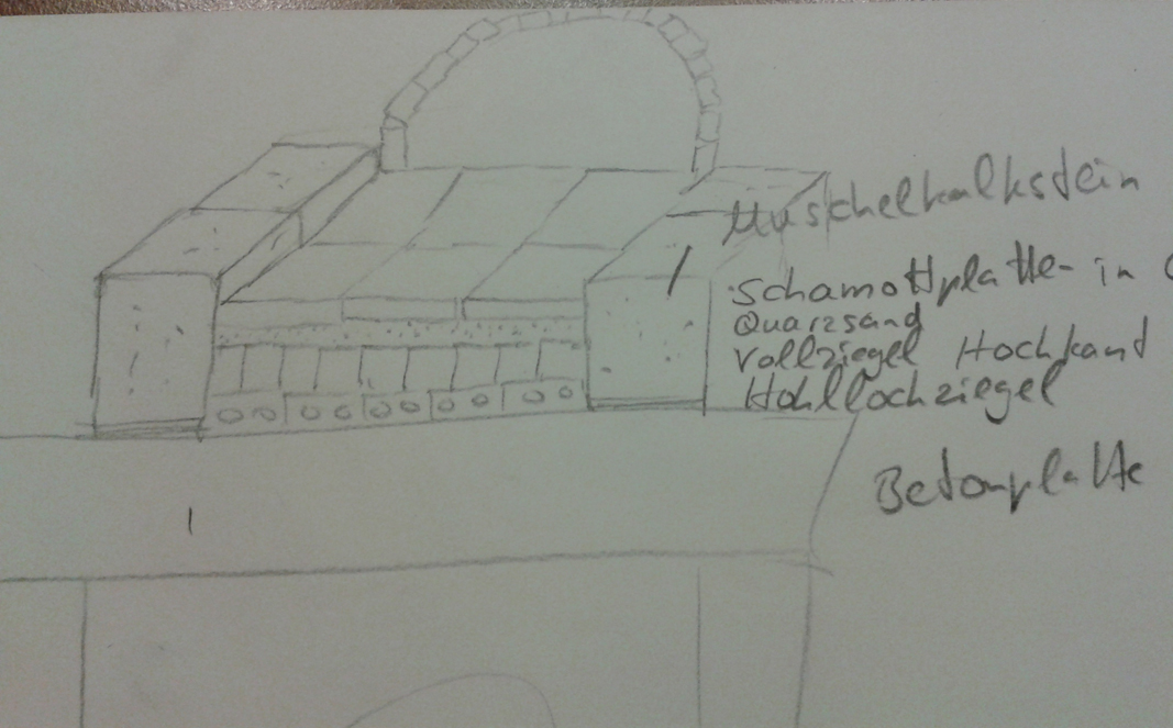

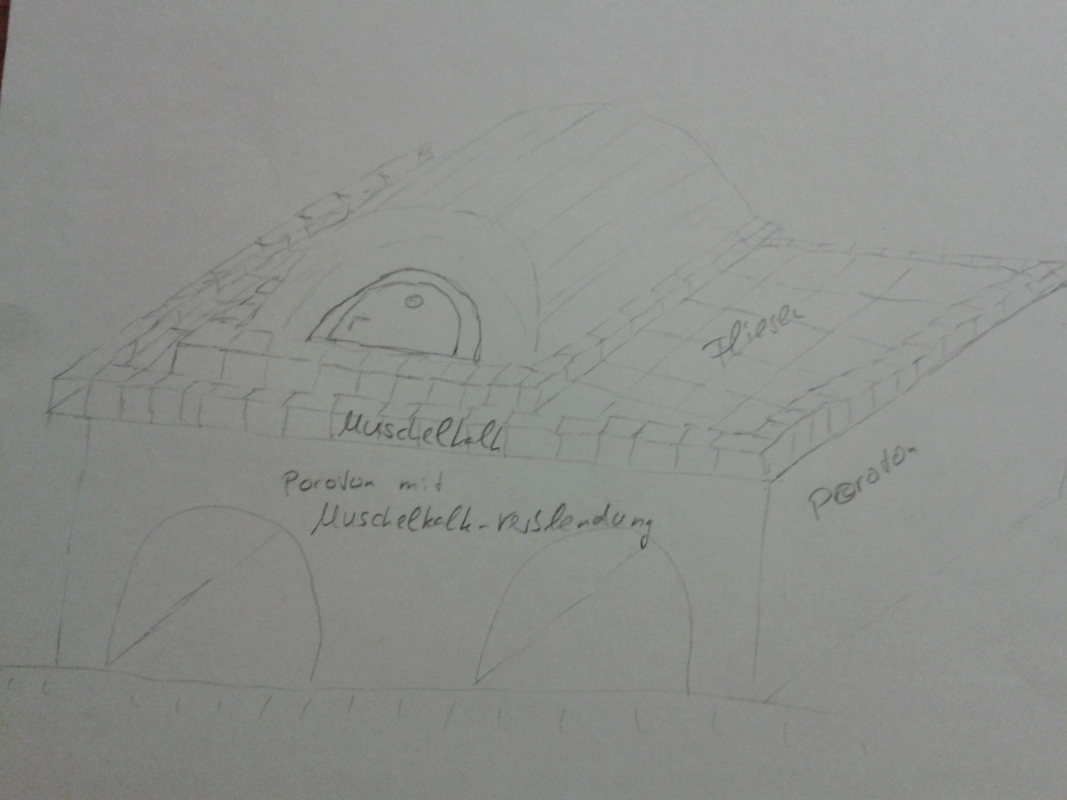

Hier meine ersten schnellen Skizzen, etwas windschief, aber man erkennt in welche Richtung es gehen soll, oder?
Was auf der Skizze noch fehlt ist der Abzug.
Wo liegen die Vorteile wenn der Abzug direkt hinter der Ofentür ist? Manche haben die Öffnungen ja hinten und bringen die Abgase über einen Fuchs nach vorne. Wie ist da Eure Meinung?
Tendiere im Moment eher zur Kuppelform, das ist in der Skizze noch nicht berücksichtigt. Mir geht es eher darum ob der Aufbau des Backbodens so wie auf dem Bild eurer Meinung in Ordnung ist.
Wie groß sind eure Kuppelöfen? MEhr als ein paar Pizzen und mal ne Ladung Brot brauch ich eigentlich nicht.
Zu welcher Größe würdet ihr mir raten?
Grüße aus dem sonnigen Nds. Wenn das Wetter so bleibt kann der Bau bald losgehen.

Wie hoch habt eure Backfläche?
Ich hatte an ca. 1m über Rasnenkante gedacht. Ist das zu niedrig, wie sind da Eure Erfahrungen?
Umberto
Re: Planung Lehmbackofen
Beitrag von Umberto »
Hallo Marco,
herzlich willkommen hier bei den Steinbackofenfreunde.
Bin mal gespannt was und wie du deinen Ofen zauberst.
Meine Backfläche ist knapp 130 cm vom Boden. Ich finde die Höhe gut da ich mich nicht zu bücken brauche.
Viel Erfolg.
Spätzünder
Beiträge: 681
Beitrag von Spätzünder »
hallo marco :drink1:
ich bin auch bei 130cm
weil umberto sagte es schon kein bücken
und man sieht dem feuer in die glut.
lg
spätzünder :dog:
marco80
Beitrag von marco80 »
Ok, habs mal trocken getestet. 1,30m sind ziemlich optimal!

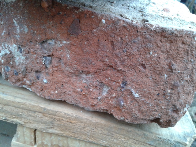

Moin Moin.
Phase 1 : Materialbeschaffung beginnt.
Durfte gestern zwei Paletten Abrisssteine vor dem Bauschuttcontainer retten...
Nun überlege ich ob mit ihnen meinen Backraum mauere.
Was meint ihr? sind Baujahr 1926.
2013-04-17 10.07.52.jpg (201.45 KiB) 8339 mal betrachtet
