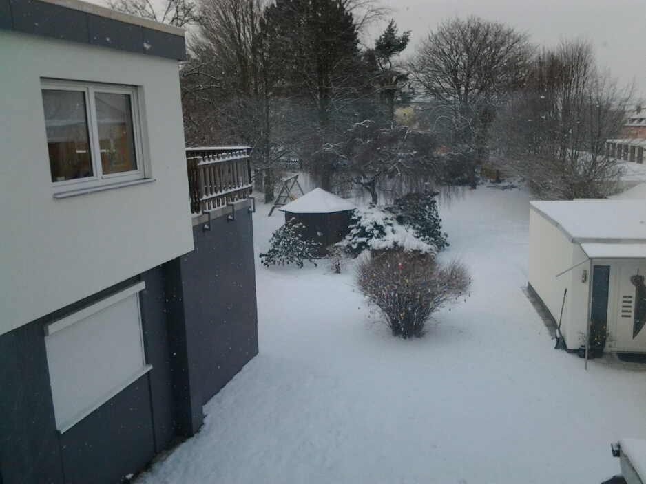

Hallo liebe :sbof:
Für heute hatte ich den ersten Bautag geplant. Wollte Anfang Mai meine erste Pizza machen. :pfeifend:
Der liebe Gott ist scheinbar noch kein Fan meines Planes :shock: :shock:

Nujen hat geschrieben!
erste Pizza machen.
Dann Bau doch einen Schneemann oder einen Schneehasen. Der liebe Gott ist scheinbar doch ein Fan von Dir. Hahaha.
Aber Spaß beiseite ich warte auch auf schönes Wetter ,den ich muss bis Mai auch eine Holzhaus noch bauen für meine Geburtstagfeier.
