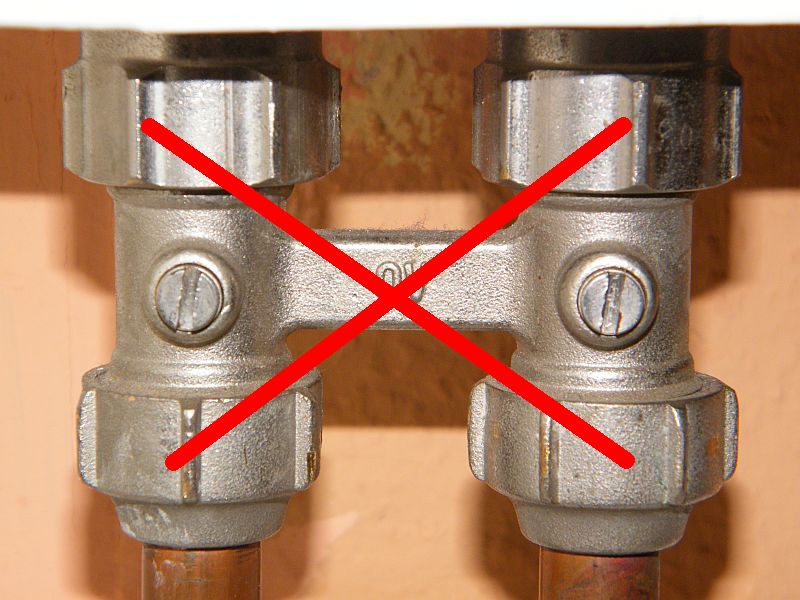

Wie ihr vielleicht wisst, hab ich im vergangenen Herbst meine Küche umgebaut incl. Heizung.
Wohl wissend, dass beim Umbau der Heizung Vor- und Rücklauf vertauscht wurden. Es lies sich anders nicht darstellen. Aber der freundliche H*rnbach-Mitarbeiter meinte, es funktioniert trotzdem, es könnte höchstens sein, dass die Heizung komische Geräusche von sich gibt. Und er hatte recht.
Nun, das macht sie auch seit einer Woche ungefähr, sie knattert manchmal vor sich hin, was dermaßen nervt, dass wir die Heizung deshalb ausstellen müssen :wall: .
Es gibt jedoch im Großhandel so ein Teil (Hahnstück), dass aussieht wie ein "X". Damit kann man Vor- und Rücklauf wieder zum richtigen Anschluss am Heizkörper bringen. Ist verständlich, was ich meine?
Ich komm jedoch nicht in den Großhandel, hab auch keine Connection dahin. Gibt es hier vielleicht jemanden, der mir so ein Teil besorgen kann?
So melde er sich bitte :ok:
Danke schon mal!
Viele Grüße, Heiko

Danke erstmal, ihr beiden.
Mein Teufelchen,
ich hab hier mal zwei Bilder vom Hahnblock gemacht.
Die Nahaufnahme ist nicht durchgestrichen, sondern soll zeigen, dass die beiden Anschlüsse über Kreuz verlaufen müssen, damit Vor- und Rücklauf wieder richtig angeschlossen sind. So zumindest hat man es mir in zwei Baumärkten unabhängig voneinander erklärt.

Iceman hat geschrieben:... Die Nahaufnahme ist nicht durchgestrichen, sondern soll zeigen, dass die beiden Anschlüsse über Kreuz verlaufen müssen, damit Vor- und Rücklauf wieder richtig angeschlossen sind. So zumindest hat man es mir in zwei Baumärkten unabhängig voneinander erklärt.
Das Problem bei deinem Heizkörper ist, dass es sich um einen Heizkörper mit integrierter Ventilgarnitur handelt.
Der Vorlauf wird innen hochgeführt und mündet im obenliegenden Thermostatventil.
Dieses Ventil gibt bei Bedarf warmes Wasser in den Heizkörper, welches durch den Rücklauf wieder in den Heizkreis weitergegeben wird.
Da du den Rücklauf zum Vorlauf umfunktioniert hast, arbeitet der Leitungsdruck (ca. 2 bar) gegen die Ventileinheit und verursacht die lauten Klopfgeräusche.
Ich weiß nicht, ob es für diese Ventilheizkörper ein spezielles Rücklaufthermostat gibt und ob man das überhaupt so ohne weiteres selbst tauschen kann.
Mach mal bitte ein Detailfoto von dem Bereich wo sich das Thermostat befindet.
Evtl. ist es einfacher, Vor- und Rücklauf im Keller zu tauschen (Leitung trennen und umlöten).
Du wirst lachen, ich hab auch schon daran gedacht, die Letungen irgendwo zu tauschen...
Ansonsten ist es genau so, wie Du es beschrieben hast mit der Vorlaufführung.
Danke für den :klickmich: !
Viele Grüße, Heiko
