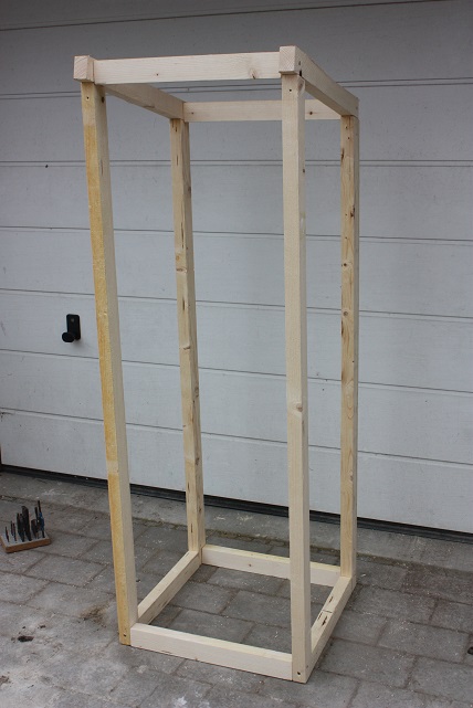

Gestell für Schrank

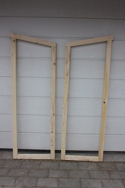

Beitrag von Manfred »

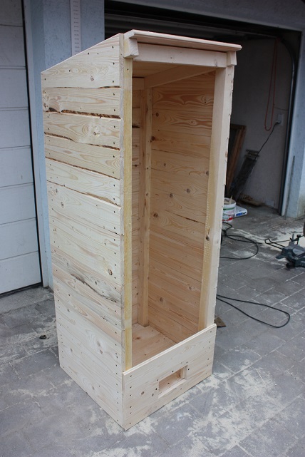

Seitenteile

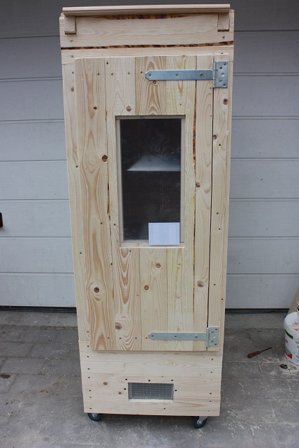

Schrank mit Fenster(Bastlerglas Kunststoff 250x500mm) von vorne.Belüftung ist mit Lochblech und Alu-Fliegengitter abgedeckt

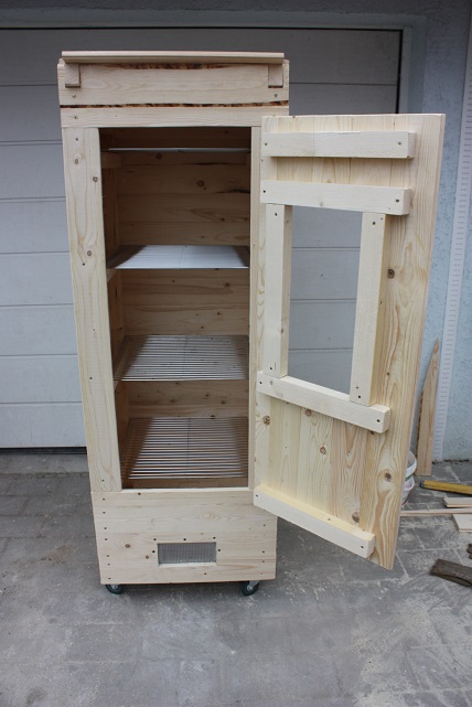

Schrank innen mit Einlegeböden und fahrbar

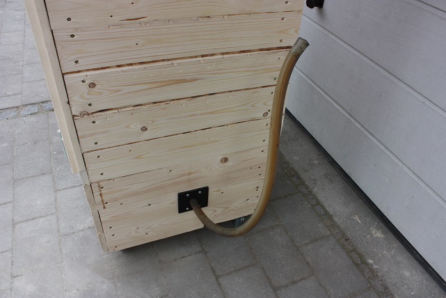

Rauchanschluss außen. Schlauch ist innen 19 x 3 mm

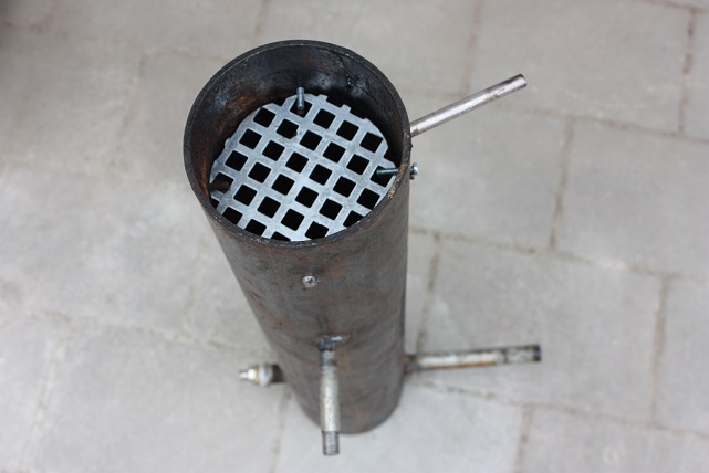

Der Raucherzeuger hat einen Rohrdurchmesser von 115 mm x 600 mm.50 mm von unten ist ein Lochblech das mit 8 Schrauben M4 gesichert ist.Kann schnell gewechselt werden oder zur Reinigung entnommen werden.
