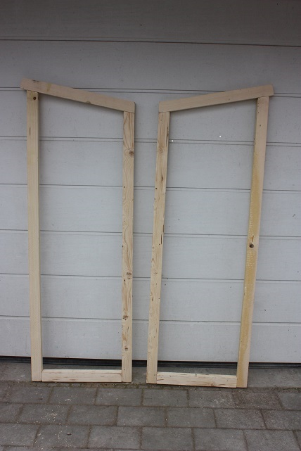

Neuer Versuch.Der erste Versuch war nicht so wirklich gut.Der Räucherschrank ist nachgebaut aus dem Forum.Maße 160x 60x60cm

Gestell für Schrank

Seitenteile
