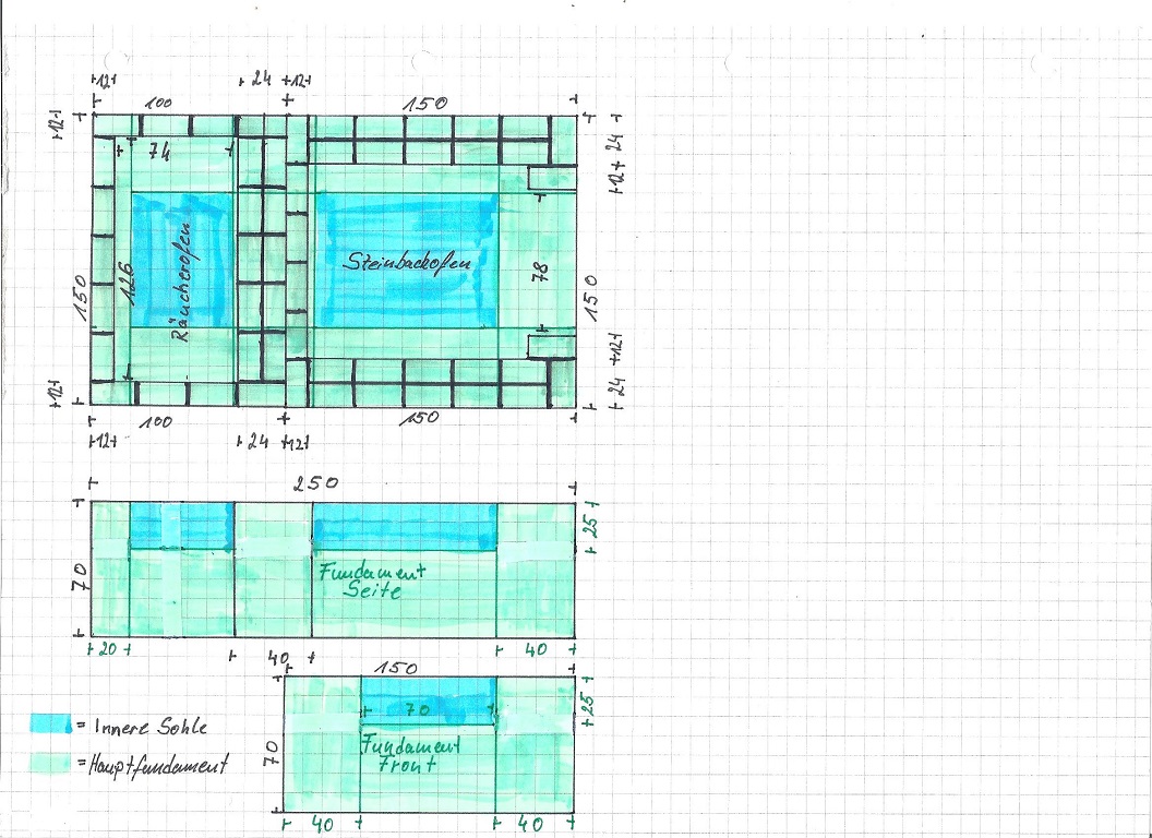

Die Fakten sind: Das Ding soll 2,5m Lang und 1,5m Breit werden... soviel zur Theorie. Anbei mal meine Malversuche vom Fundament.
nicht schön, aber selten
(285.68 KiB) 577-mal heruntergeladen
Die Bemaßung ist in cm, das Fundament soll in einem Stück gegossen werden... nun kommen meine :frage: n
-ist das Ringfundament zu heftig mit seinen 40cm ( wir haben hier recht sandigen Boden, zu dem Fundamententwurf wurde mir so geraten...)
-ich kann für umme an Estrichmatten kommen, acht Stück in 1x2m, taugen die auch für das Fundament? (angeblich braucht da nix rein??!!)
...beim Bilderupload seh ich grad, dass ich mich verhauen hab mit der Bemaßung...die Räucherkammer wird laut dem Plan 64 anstatt 74 tief :patsch: :wall: :wall:

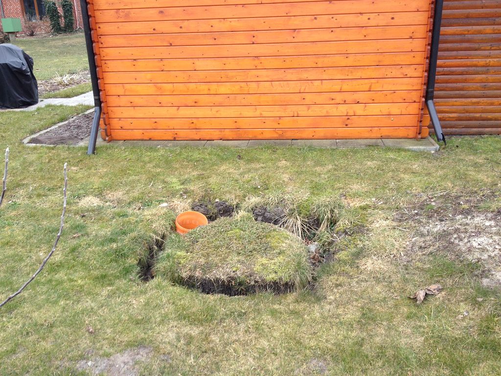

der tatort...das Loch sollte ursprünglich für den Räucherofen sein
...da wo nun das Loch anfängt ist der feste abstand zum Gartenhaus, nicht ganz 2m

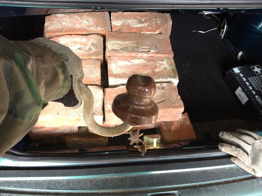

...alter Isolator, kommt ne Laterne dran später...die ersten Ziegel für umme ;)

Wie sieht es mit Brandschutz aus ,
wegen der nähe zu dem Schuppen ?
Muss der Ofen nicht später von einem Schornsteinfeger abgenommen werden ,
dann würde ich diesen vorher zu seiner Meinung fragen .

Zu dem Fundament - mein Onkel ist Architekt - der sagt immer breit ist nicht das entscheidende, tief ist wichtig. Wegen der "Frostfreiheit".
Ich würde - wenn ich schon Fundamente einplane - diese 60-80cm tief machen und eine Spatenbreite - das darf dann auch ruhig ein kleiner Spaten sein ;) :mmeinung:
Bin gespannt wie es weitergeht ... :beob:
Re: ...und noch ein verrückter fängt das basteln an
Ich schließe mich der Meinung von @Börni mit dem Fundament an. Frostsicherheit ist da wirklich wichtiger als Breite.
Baustahl im Fundament kann zwar nicht schaden - aber wirklich wichtig ist es da noch nicht. Kannst ja einfach ein paar Eisenstäbe reinlegen, wenn Du dann ruhiger schlafen kannst.

@Wursti: Guter Einwand mit dem Schornsteinfeger, werd mich da noch informieren...soweit ich aber weiss ist das genehmigungsfrei, weil kein umschlossener Wohnraum ist und die Feuerstättenverordnung mir da nichts brauchbares zu geliefert hat... Kommt auf die Liste :danke:
@Börni: Fundament soll 70cm Tief werden, denke das reicht wegen Frost. Von der Fundamentbreite werde ich dann ein wenig abnehmen und so 25cm Breit machen?!

willkommen im Forum, Frostfrei sollte ein muss sein! Bei uns
beginnt Frostfrei es immer bei 80 cm.

Also der Bau eines SBO's interessiert grundsätzlich den schwarzen Mann nicht. Fällt wohl unter den Begriff "Grill". Ich würde ihn aber in deinem Fall trotzdem mal ansprechen da du ziemlich nah an deinem Holzschuppen bist. Sicher ist sicher.

ich würde dir auch auf jeden Fall empfehlen ein solides Fundament zu machen.
Streifenfundament und Bodenplatte. Ist jetzt etwas mehr Aufwand, aber nichts im Vergleich
dazu wenn sich dein Untergrund senkt wenn erstmal der Ofen drauf errichtet ist.

schließe mich meinen Vorrednern an, solides Fundament, hier nicht knausern!
