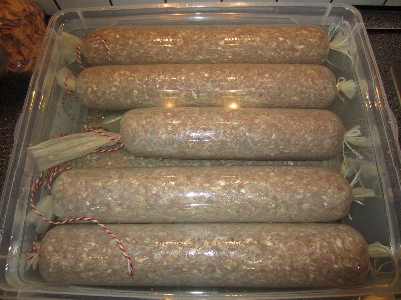

Sodele ,
heute knapp 5 Kilo Gehacktes halb und halb nach dem Rezept von Ralph
in 60 / 40 Hukkis gedrückt .
Diese 5 und 3/4 liegen jetzt in 7 Prozentiger NPS-Lake ,
ein Hukki ist bei der Aktion geplatzt und wurde durch einen neuen ersetzt .
Hier noch mal meine Vorlage :
http://handerson.bplaced.net/Rezepte/Sa ... 0Halb.html
Salami Lakereifung.JPG (200.14 KiB) 8734 mal betrachtet

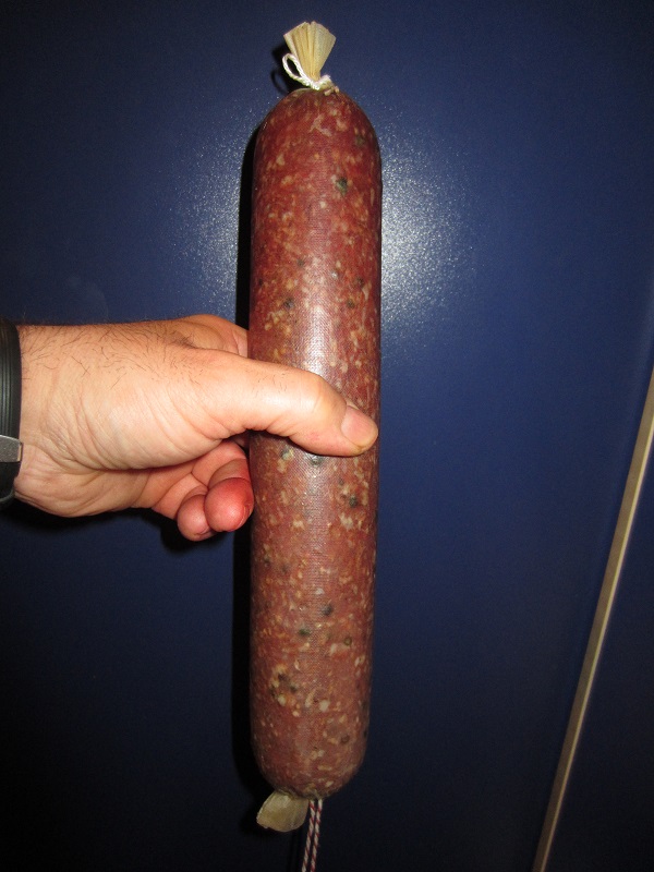

kurzes update Tag 2 aus der Lake raus .
ist so Rot , weil sie im Schlafzimmer hängt .
Re: Salami Cervelatwurst
wursti hat geschrieben:kurzes update Tag 2 aus der Lake raus .
Die Wurst sieht saugut aus! :dafuer:
ist ja auch Schweinefleisch :rofl:
denke mal so zwischen 6 - 10 Tage Luft-trocknen und dann ins Vakuum .
