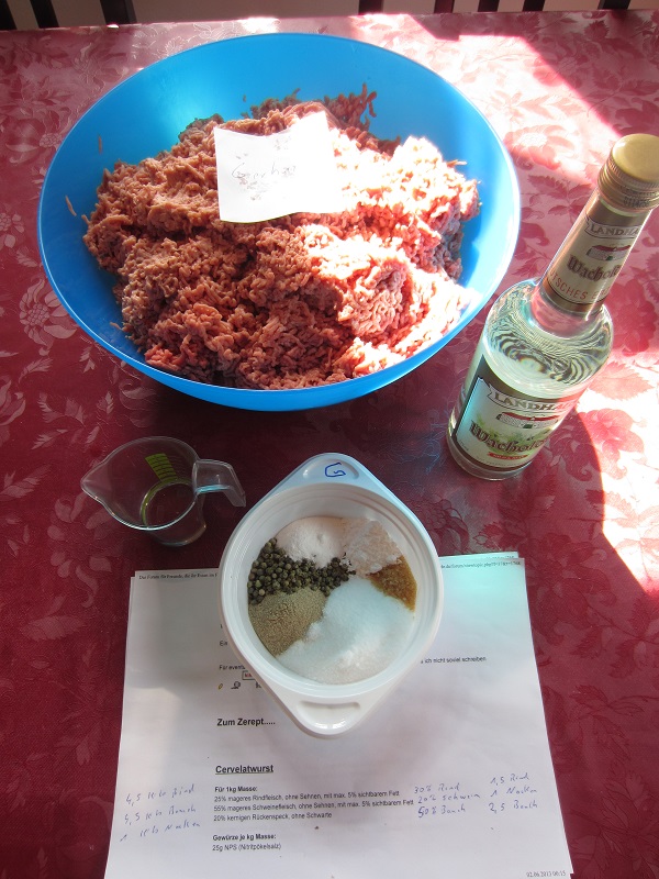

Cervelatwurst nach dem Rezept von Gerhard ,
geändert wurde die NPS-Menge auf 24 gr. pro Kilo .
An Fleisch kam zum Einsatz :
1,5 kilo Rindfleisch / Bug
1 kilo Schweineschulter
2,5 kilo Schweinebauch ohne Schwarte und Knorpel
Die Wurst soll in Lake reifen und wird dann Luft getrocknet ,
verwendet wurden Hukkis 60 / 40 .

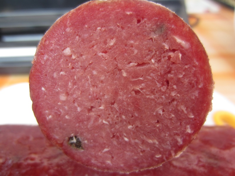

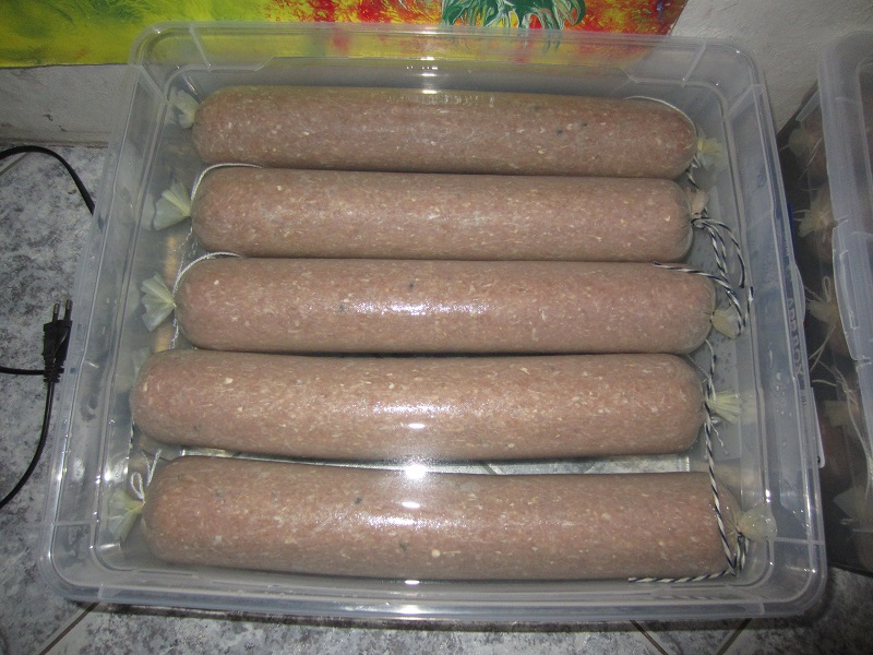

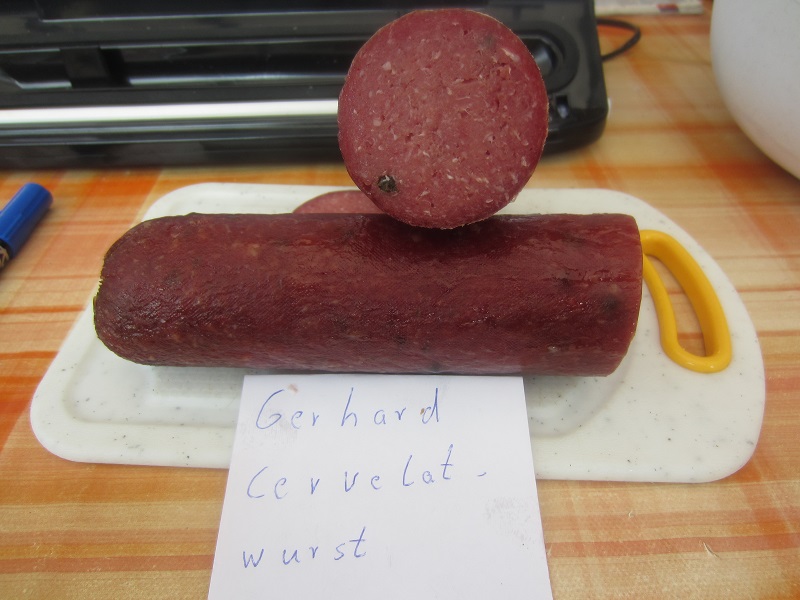

Hier noch ein paar Bilder vom Material / Gewürz / der Wurst ,
diese liegt jetzt in Lake mit 7 % Salzgehalt
also 753 gr. NPS auf 10 Liter Wasser für 6 Tage .
Cervelatwurst Gerhard.JPG (196.56 KiB) 4699 mal betrachtet
Cervelatwurst ala Gerhard.JPG (189.1 KiB) 4699 mal betrachtet

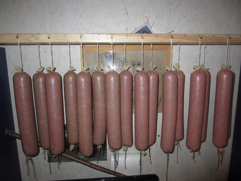

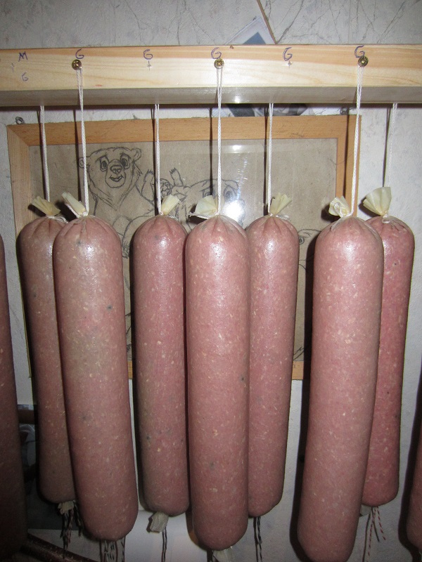

Die Würste hängen jetzt zum trocknen / reifen .
Detail Gerhard.JPG (191 KiB) 4682 mal betrachtet

Auch hier gibt es was auf die Augen , schmeckt auch legga .
