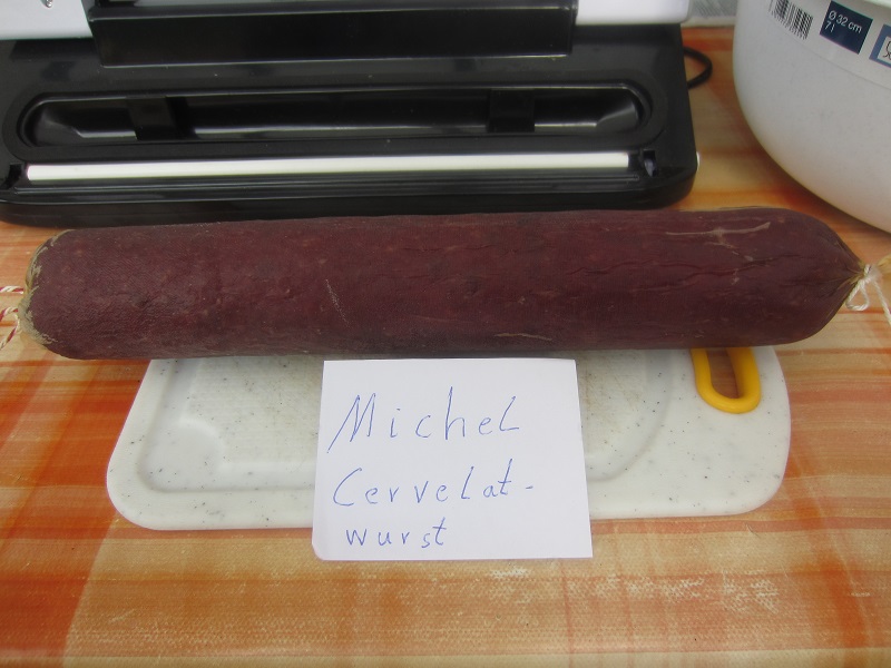

Verwurstung von Samstag .
Cervelatwurst nach dem Rezept welches Michel zur Verfügung gestellt hat .
An Fleisch kam zum Einsatz :
3 kilo Rindfleisch / Bug
2 kilo Schweinebauch
Die Wurst soll in Lake reifen und dann lufttrocknen ,
Verwendet wurden Hukkis 60 / 40 .

Die Salzmenge wurde auf 24 gr. pro kilo reduziert .

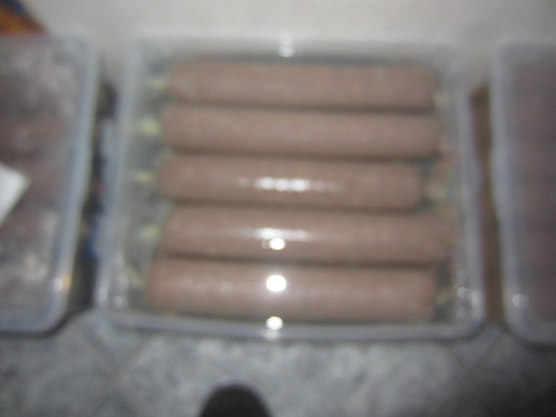

Jetzt ruht die Wurst in Salzlake mit 7 % ,
also 753 gr. NPS auf 10 Liter Wasser für 6 Tage .

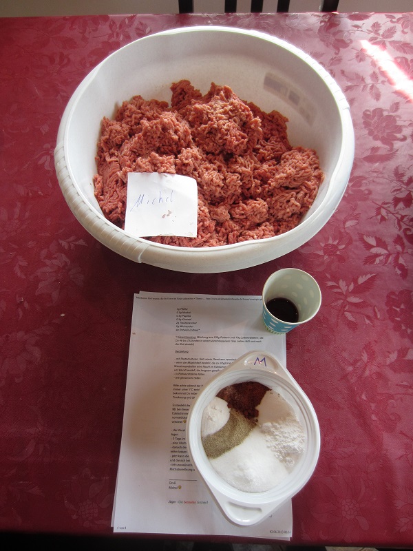

Hier noch ein paar Bilder von der Wurst / Gewürze usw.

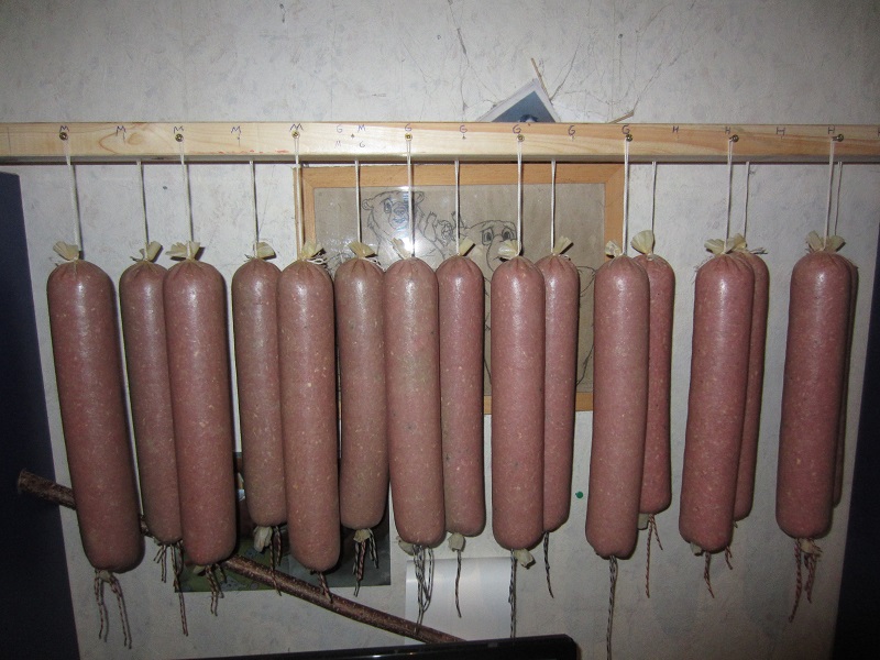

Jetzt hängt die Cervelatwurst zum trocknen und reifen .

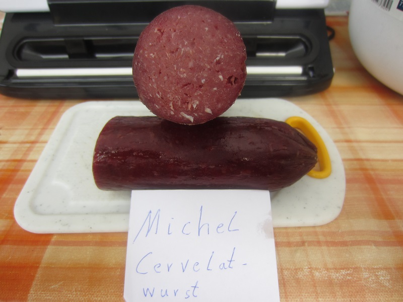

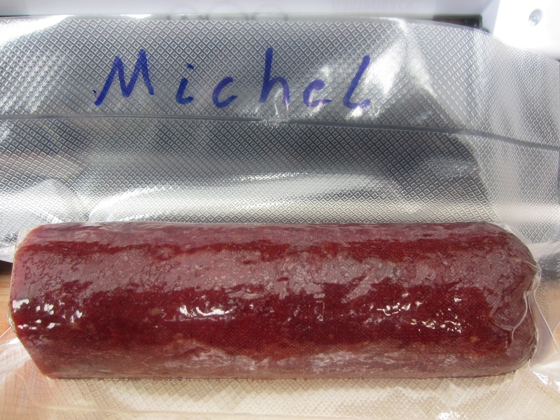

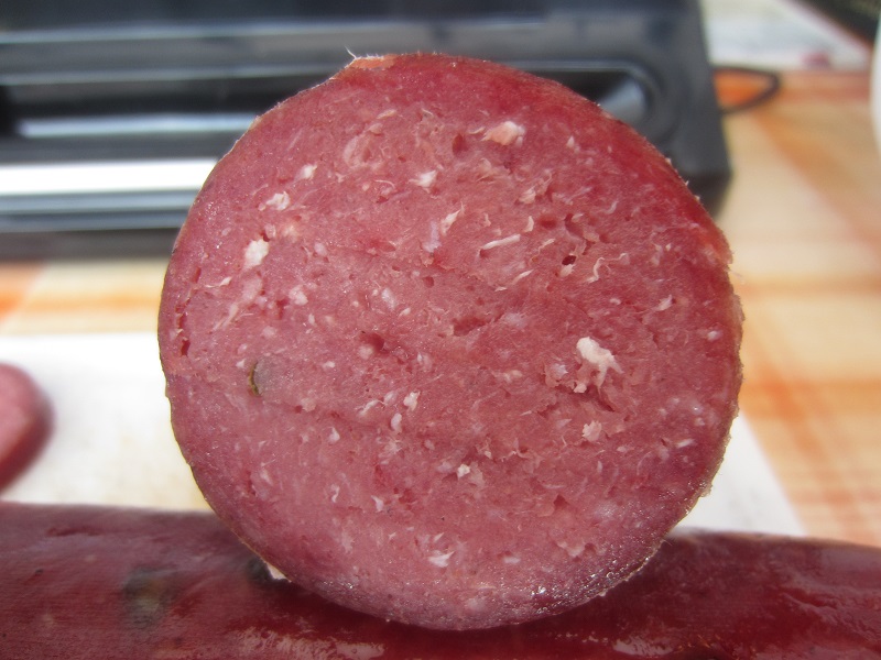

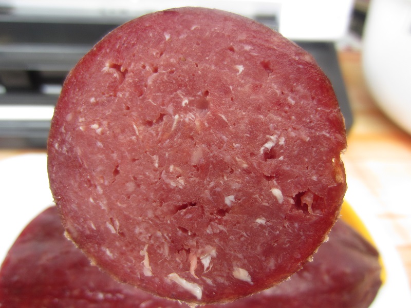

Ich lass mal ein paar Bilder sprechen , schmeckt aber legga .
Re: Cervelatwurst nach Michel
Boah, die ist aber mager :gut: ... und wo sind die Senfkörner?

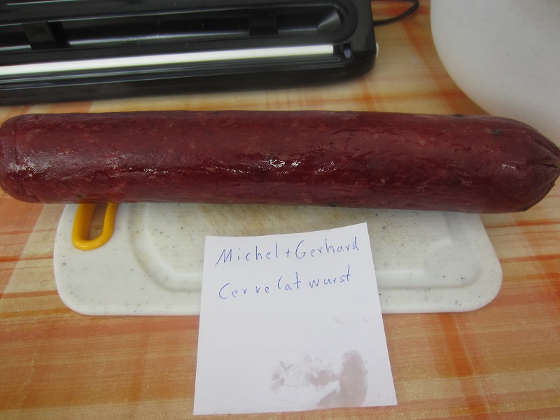

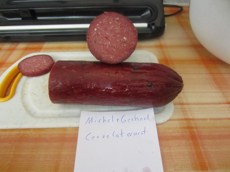

Jetzt kommt die Überraschung ,
da von den Cervelatwürsten Michel und Gerhard noch Reste im Wurstfüller waren .
Hab ich die beiden Sorten ja einfach gemischt und daraus eine Wurst extra gebaut .
Was soll ich sagen diese schmeckt am besten ,
ist aber leider nur die eine .
