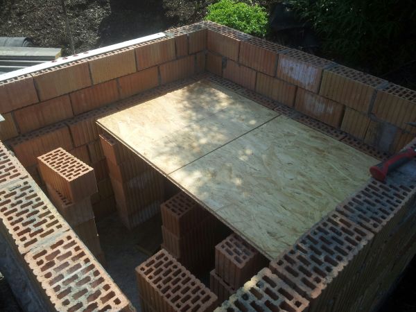

Hallo zusammen,
wie schon in der Uservorstellung angedeutet, hier nun ein paar Bilder vom Stand der Arbeiten.

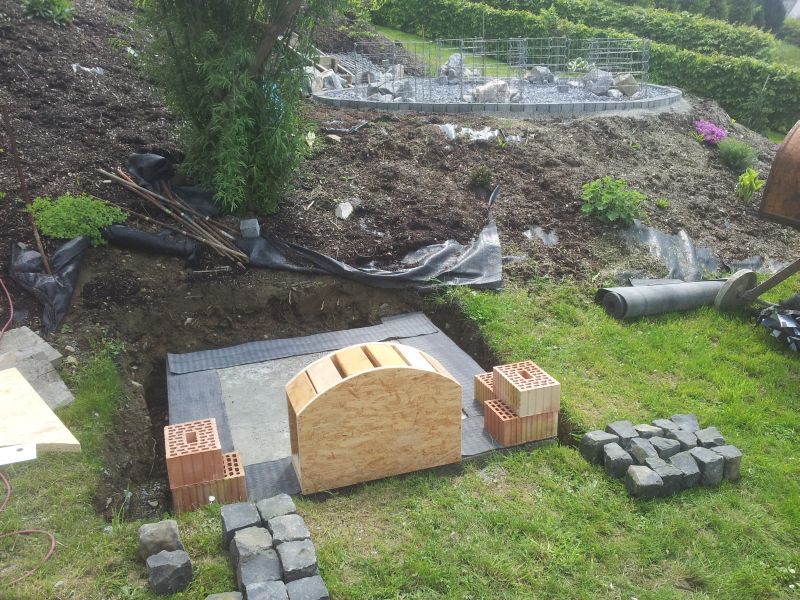

Aushub und betonieren der Bodenplatte:
01 Bodenplatte.jpg (86.25 KiB) 14522 mal betrachtet
Schablone für den unteren Bogen:

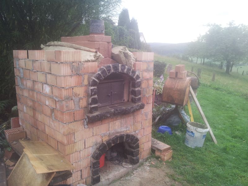

Der Sockel ist in Arbeit. Unten mit 17,5er Steinen gemauert, ab der Platte für den Backofenboden habe ich dann mit 11,5er Porotonsteinen weiter gemauert:
Als Isolierschicht zwischen dem Backofenboden und der Betonplatte habe ich 7,5er Gasbetonsteine ausgelegt:
Die Tür aus Guss wurde als nächstes eingesetzt:
Das Gewölbe ist nun soweit zu. Am hinteren Ende befindet sich noch die Öffnung für den Fuchs. Der wird einfach nach vorne geführt und geht dann über in den 180er Kamin:

Hallo zusammen,
ich bräuchte einmal kurzfristig Unterstützung von euch   :patsch:
Nachdem ich die letzten Tage den Ofen immer mal wieder angeheizt habe, soll nun morgen die erste Pizza gebacken werden. Ich habe die Backfläche ja mit Schamotte auf Quarzsand ausgelegt und umlaufend gut 1cm Luft zum Gewölbe gelassen. Diese Fuge habe ich heute nun noch mit Quarzsand verfüllt und die Schamotte liegen nun bombenfest.
Passt das nun noch mit der Ausdehnung der Backfläche, oder muss ich damit rechnen das das Gewölbe die entstehende Spannung nicht aufnehmen kann.
 Vielen Dank im voraus für eure Meinung!!
Vg Frank

Hallo Frank,
mach dir keine Gedanken, da dehnt sich nicht viel!

Nabend allerseits,

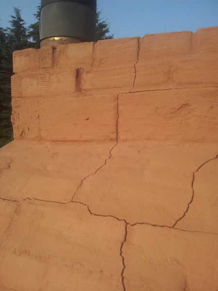

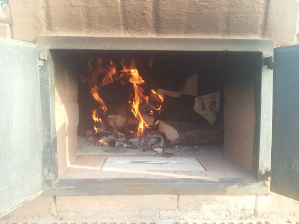

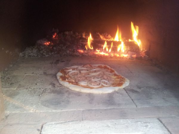

heute war es endlich so weit! Die erst Pizza wurde gebacken! Nachdem ich die letzten Tage vorsichtig angeheizt habe, habe ich heute eingeheizt. Hier ein paar Bilder:
Die Risse nach dem Anheizen heute Abend!
Die Risse erscheinen mir ein bisschen groß. :wirr: Seit letzem Samstag hatte ich vorsichtig immer weiter angeheizt, aber das finde ich ein bisschen viel :( (unten ist das Bild von heute, die anderen Feuer waren weeeeeesentlich kleiner)
Aber das Folgende hat alles entschädigt :sabbern:
Viele Grüße,
Frank
Re: Ein Steinbackofen im Sauerland
Verfasst: Fr 12. Jul 2013, 09:20
von Ottis Eicher
Hallo Frank,
geht doch alles noch mit den Rissen. Mach ne Lehmschlämme und
dann drauf damit und die Risse sind wieder zu.
Verfasst: So 14. Jul 2013, 11:57
von Amboss
Hi Frank,
ist es nicht toll, wenn man sowas Leckeres aus dem selbst gebauten Ofen holen kann?
Die Risse - kann man doch bestimmt flicken.
Liebe Grüße
Christian

Hallo zusammen,
am Wochenende ging es mal wieder ein bisschen weiter :)
Die Außenwände wurden weiter hochgemauert und der Türbogen wurde fertig gestellt. Als nächstes müssen die Giebel gemauert und die Gewindestangen die den Dachstuhl später halten einbetoniert werden. Hoffe dass das Wetter mitspielt ;)
